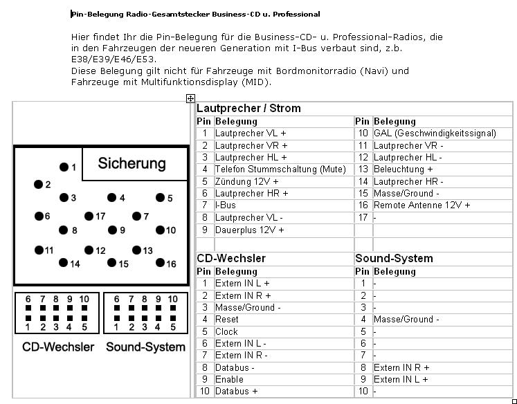

Cd changerul are 2 mufe - una, aia mica de care zici tu, unde legi AUX, cealalta consta in niste cabluri care fac parte din mufa mare a HU, aia cu multi pini (la unele HU sunt rotunzi).
Cum altfel iti explici ca in portbagaj ai 2 mufe aferente cd-changerului si la HU doar una?
Edited by jeezy
Una e pentru alimentare si una care merge in fata la headunit.
El a scos-o pe aia din fata, si astfel headunitul nu mai stie ca are cd changerul conectat.
Una e cu 3 pini (cea pt alimentare) si una cu 6 pini. Cea cu 6 pini e cea mica care merge in fata.
In mufa aia mare, fie cu pini rotunzi fie cu pini plati, nu intra nimic de la cd changer.
Edited by Kenbobo
Corect - si aia pentru alimentare ( firele ei) sunt conectate in mufa mare a HU pentru alimentare si recunoasterea cd-changerului prin pinul iBus.
Daca lasa cd-changerul neatins in portbagaj si leaga AUX in mufa de cd-changer a HU, cand apesi MODE vede cd-changerul conectat si il invarte dar ia date de pe AUX.
LE: In mufa aia mare sunt conectate cele 3 fire din mufa cu 3 pini a cd-changerului respctiv iBus, 12V si masa.

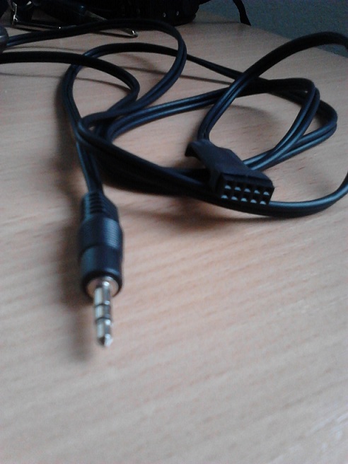

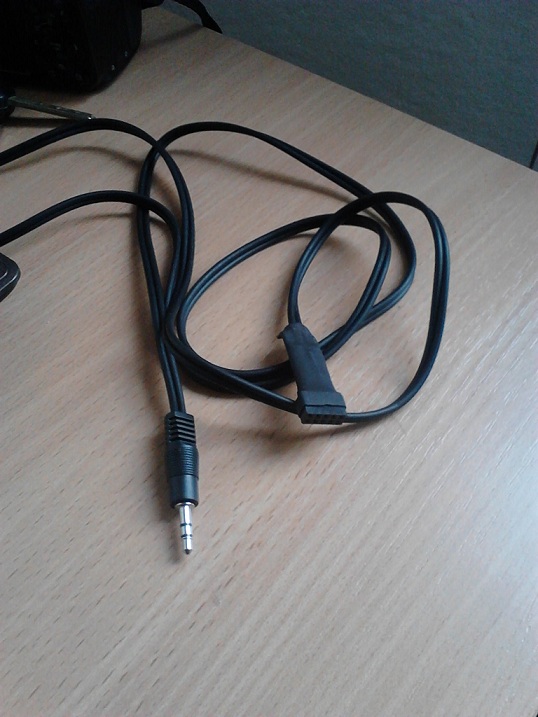

Vand cablu intrare AUX pentru BMW e46.
Cablul este nou, nefolosit, doar probat.
Functioneaza pe orice CD Player cu buton MODE cat si pe Casetofon cu buton MODE sau Navigatie.
post-34492-0-78423100-1358779256_thumb.jpg post-34492-0-58620100-1358779272_thumb.jpg
Pret: 70 lei
LE: Eu l-am testat pe navi mica monocrom.
