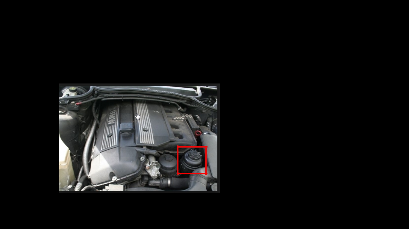

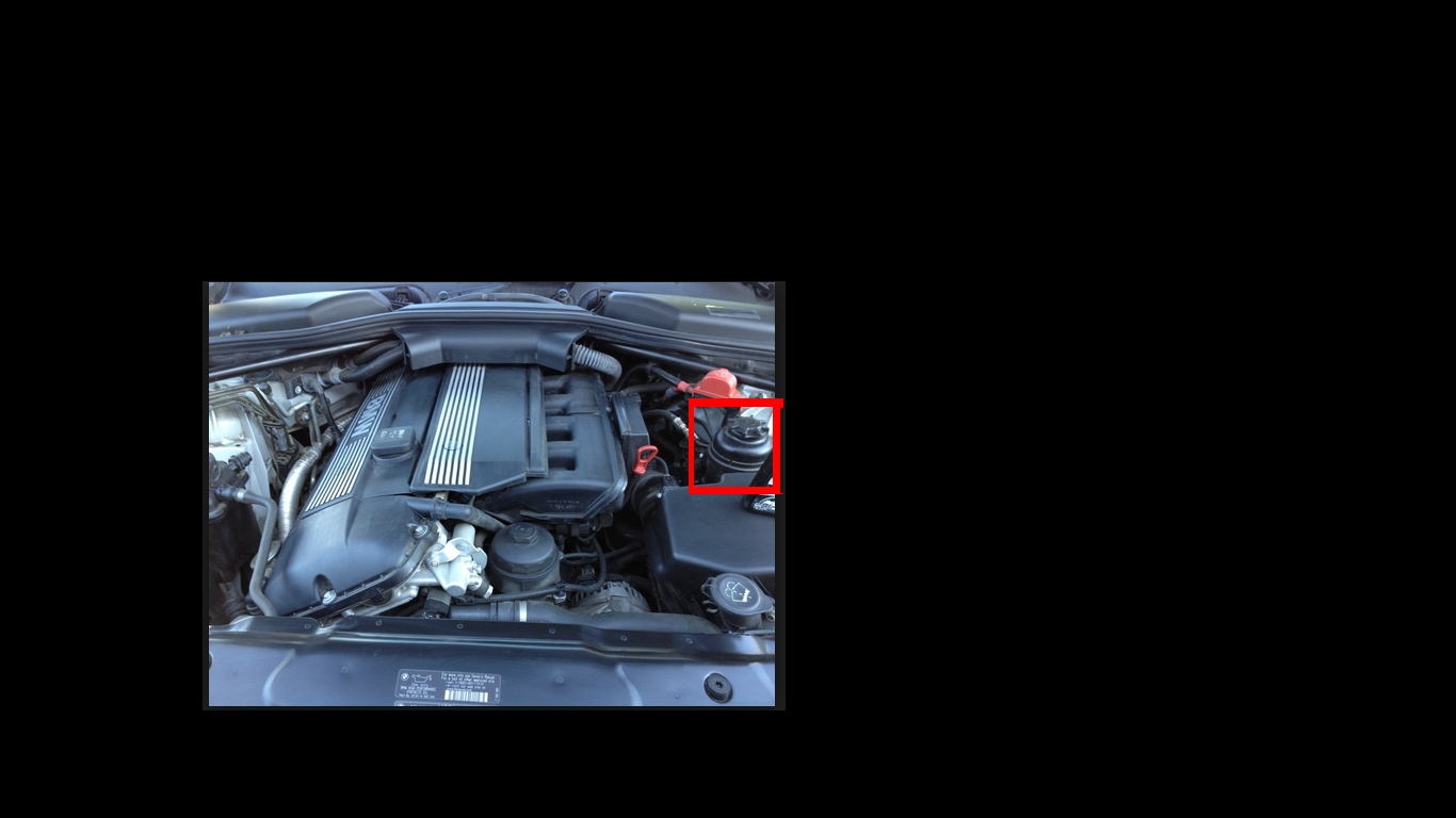

Practic dupa ce ai inlocuit motorul de pe e46 pe e60 ce ai mai facut?(modificat,inlocuit?). Eu de exemplu am observat ca borcanul de ulei pt. servo se afla langa cutia unde se afla filtrul de ulei,la e46,iar la e60 borcanul de ulei pt, servo se afla undeva in dreapta sus.Vezi cele 2 poze.In chenar rosu se afla borcanul de ulei servo si intr-un caz si in celalalt. Mai difera si diametrul fuliei de servo si poate inca multe altele...

sefu, te complici....
pui motorul de e46 pe e60 complet (cu toate anexele de pe e46) mai putin baia de ulei, suportii motorului si cutia cu tot cu volanta, kit de ambreiaj si evacuare...si atunci ai o struto camila...iar cand iti cumperi piese pe viitor esti atent pentru ce cumperi (e46 sau e60)
sau varianta 2- iei doar bloc+qulasa+ admisie si debitmetru, calculator+cip si ews de e46 si restul de e60 (instalatie electrica, senzori, baie ulei, sporti motor, cutie, evacuare, etc) si iar iese o corcitura
In principiu poti pune ambele tipuri de anexe (e46 sau e60) pe noul motor de 3,0 m54 daca iei si suportii care fac legatura intre anexe si motor..
