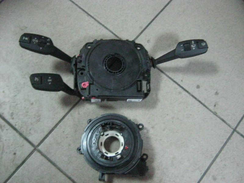

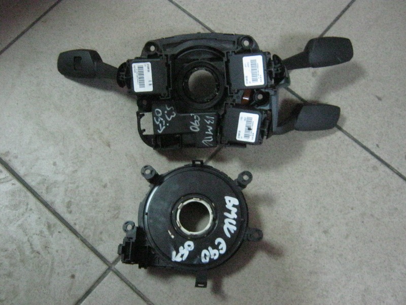

este posibil sa se poata trage firele pentru comenzi daca exista pini liberi pe spira , DAR este o varianta complicata . Valabil si la prins maneta de tempomat pe spira existenta . Daca vrei o spira cu comenzi pe volan , fara tempomat , am eu una . Daca vrei una cu tempomat , cel mai simplu inri pe un site cum ar fi dez.ro si suni pe rand la toti care dezmembreaza e90 . Cineva tot tebuie saaiba o spira Ca si pret 120-150 de euro pentru una cu tempomat .
IMPORTANT! NU UITA SA CERI SI CAPACUL DE PLASTIC CARE ACOPERA COLOANA DE DIRECTIE JOS SI BUCATA DE PLASTIC CARE SE GASESTE INTRE SEMNALIZATOR SI TEMPOMAT .

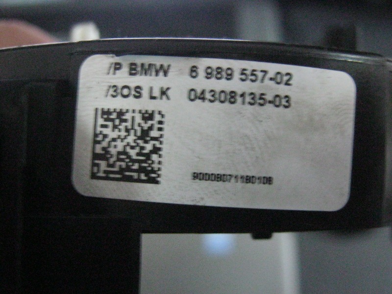

Apropo, pe spirala veche am un cod pe care nu-l gasesc nicaieri (realoem si bmwfans): 6989556. Cu 6 la urma, nu cu 7! Poate cineva sa verifice de ce-i capabila spirala asta? :unsure:
