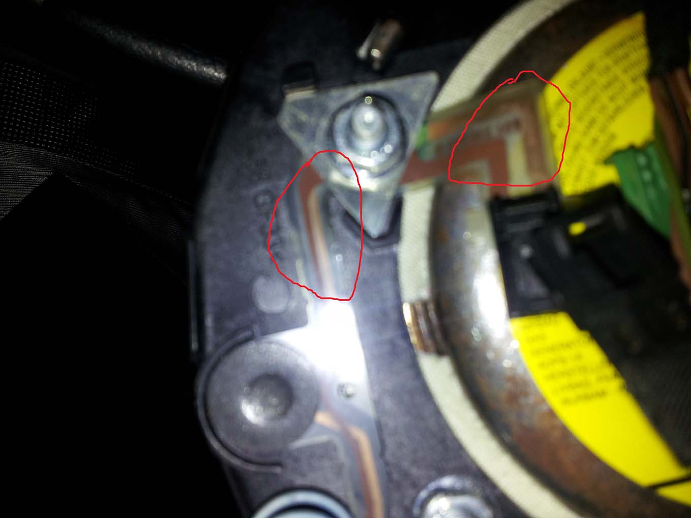

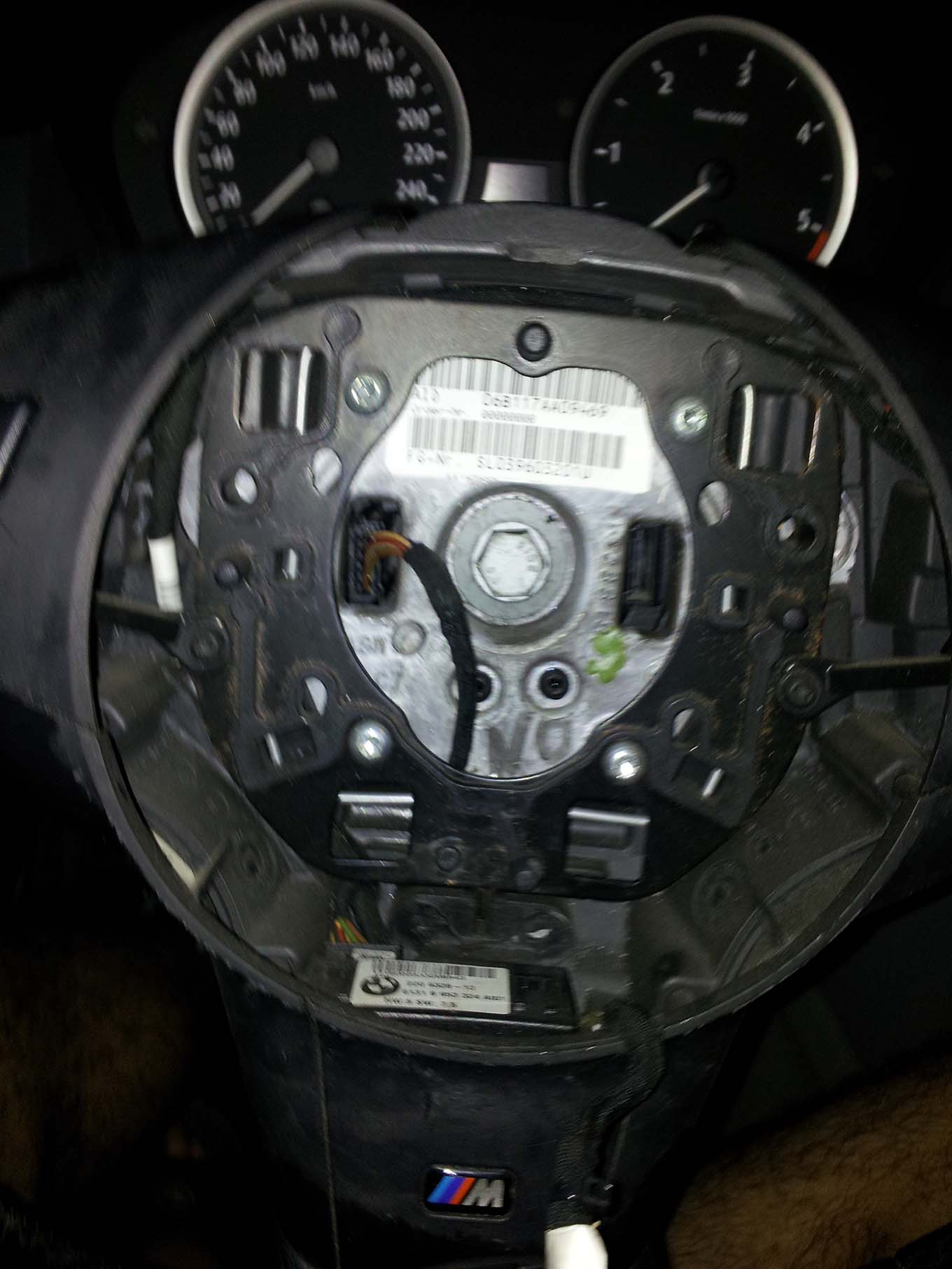

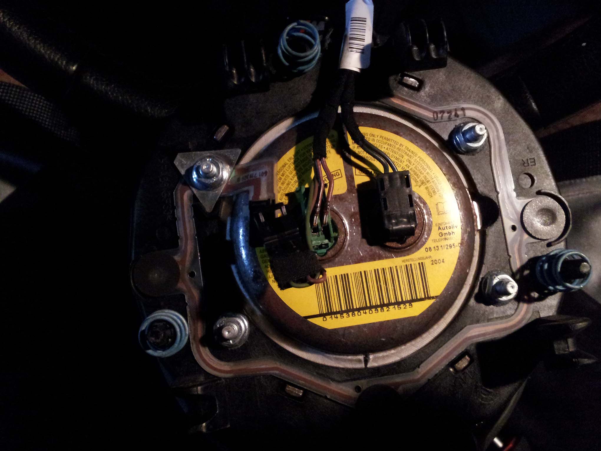

Asta a fost primul lucru care l-am facut,vina mea ca am uitat sa precizez ca mufa de la volan.fiecare arc este la locul lui,functioneaza perfect cand il apesi,airbagul revine singur la pozitie.ceea ce mi-a sarit in ochi a fost ca circuitul care face legatura cu mufa are o mica parte din el dezlipita de pe airbag,nu este rupt sau ciupit.

On topic: Pune o poza cu ce ti se pare ca e dezlipit sa vedem ce se poate face.

problema: pe spatele air bag ului ai o banda transparenta prinsa cu un surub ! banda aia are 4 puncte in care atunci cand apesi pe claxon incepe sa claxoneze. in fiecare punct din cele 4 sunt ..2 lamele care in timp de la caldura si de la socuri se deformeaza si raman lipite .
solutia: banda ai nu ai de unde sa o cumperi!!! se vinde doar cu air bag ! nu face greseala sa iei de la dezmebrari ca sunt la fel de proaste mai ales daca masina a fost avariata si airbag ul declansat ... banda aia se distruge cand sare airbag ul!
trebuie sa desfaci surubul ala dezlipesti banda de pe spatele airbag ului dupa care ,dezlipesti exact unde sunt cele 4 puncte banda ai. Ea e facuta din 3 straturi . in cele 4 puncte incerci sa o dezlipesti si sa o cureti de lipicul ala si le lasi asa desfacute dupa care o pui cu dublu adeziv la loc strangi surubul si ii dai bataie! :) daca nu te descurci ma intrebi si iti mai dau indicatii! bafta
