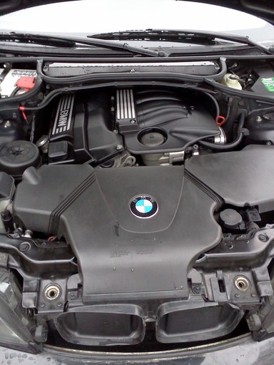

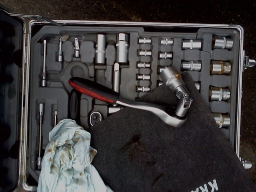

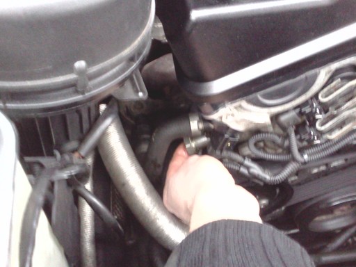

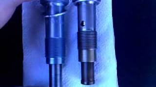

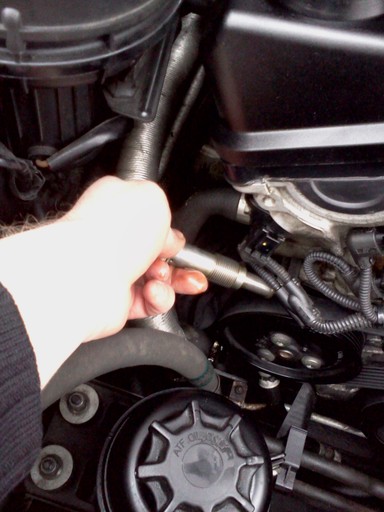

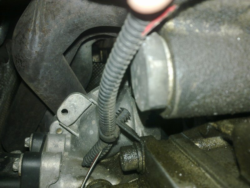

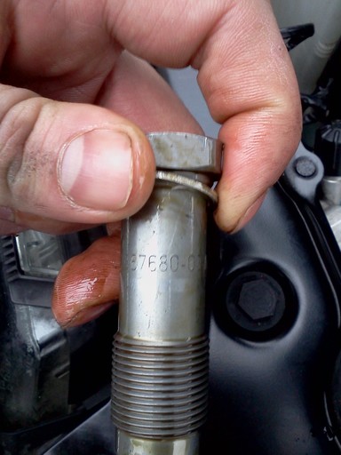

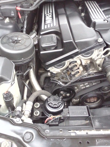

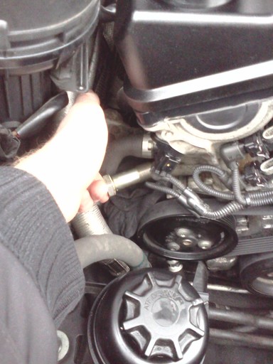

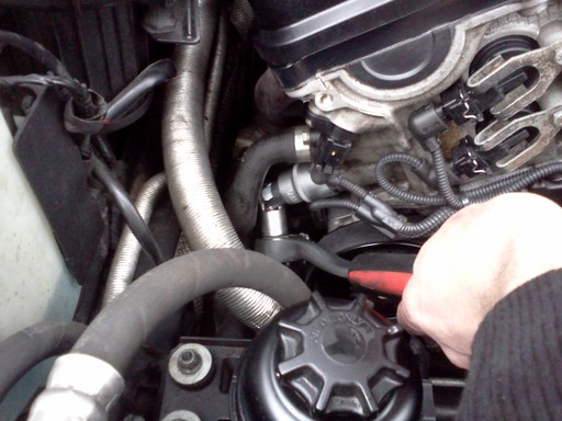

AM reusit sa schimb intinzator lant distributie la n42 (o problema de fabricatie).Pt a nu avea surpeize pe viitor cu distrugerea patinei si sa sara distributia.Si acum avetzi nevoie de o tubulara de 26 si un cot,pt a nu rupe furtunele.Se desface se scoate afara,dupa care se pune intinzatorul cel nou.Cand il bagati inapoi apasati cu degetu pana prinde filetu dupa care strangetzi cu cheia.Pozele fac cat o mie de cuvinte...si cod piesa: BMW Part No. 11317567680.Spor la treaba!

Ridici capota, dai plasticul din fata cu sigla jos, dupa care cauti cu ajutorul foto de mai sus unde este situat intinzatorul si te uiti daca capul intinzatorului e mai lat si mai gros atunci e ala vechi, daca e mai mic (normal) atunci e ala nou. Eu daca faceam lucrul asta nu mai comandam unul nou .
