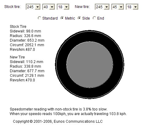

se pot monta anvelope de 245/45 R18 fata si spate pe un E60?
trebuie sa iau jante si nu stiu daca sa iau pe 17 sau 18 inch si vreau sa stiu daca iau 8Jx17 cu anvelope 245/45 R 17 sau 8Jx18 cu anvelope 245/45 R 18 daca intra fara sa am probleme ( pt ca bmw recomanda pt 18 inch 245/40 R 18, dar cred ca pe astea le distrug repede pe drumurile noastre)..........astept sfaturi..^poate mai sunt care au incercat

245/40 R18 (talon de 98)
275/35 R18 (talon de 96.25)
Daca pui 245/45 R18 o sa ai talon de 110.25. La cata aripa are E60 (rotile de 17" zici ca sunt de 15", la ce fel dau pe masina), eu zic ca ai loc sa bagi si 245/45.
Daca pui cauciucuri identice pe ambele punti, nu ai nici o problema cu DSC/ABS. La fel si daca (,) cauciucurile au talon mai mare sau mai mic, decat cel din manual, atat timp cat sunt la fel.

Va multumesc frumos la toti...am citit cu atentie toate sfaturile voastre si am luat urmatoarea decizie (raportata la conditiile drumurilor din ro si in special la faptul ca la mine pe strada inca nu este asfaltat)
Jante pe 17 - 8JX17
Anvelope 235/50 R17 - un compromis bun intre latime de cauciuc si talon de 117,5mm astfel incat raza rotii va fi de 333,4 mm - 99,9 % ca intra fara probleme sub aripa.

Se numeste mai mult decat compromis, depasesti cu mai bine de 50mm talonul din manual. Daca si cu alea o sa ai probleme la gropi, iti trebuie suv. E posibil daca treci de la un talon foarte mic, la alea, sa ti se para masina putin barca la curba bruste.
