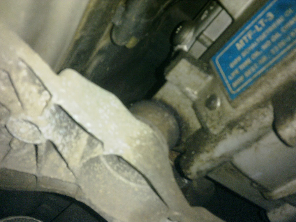

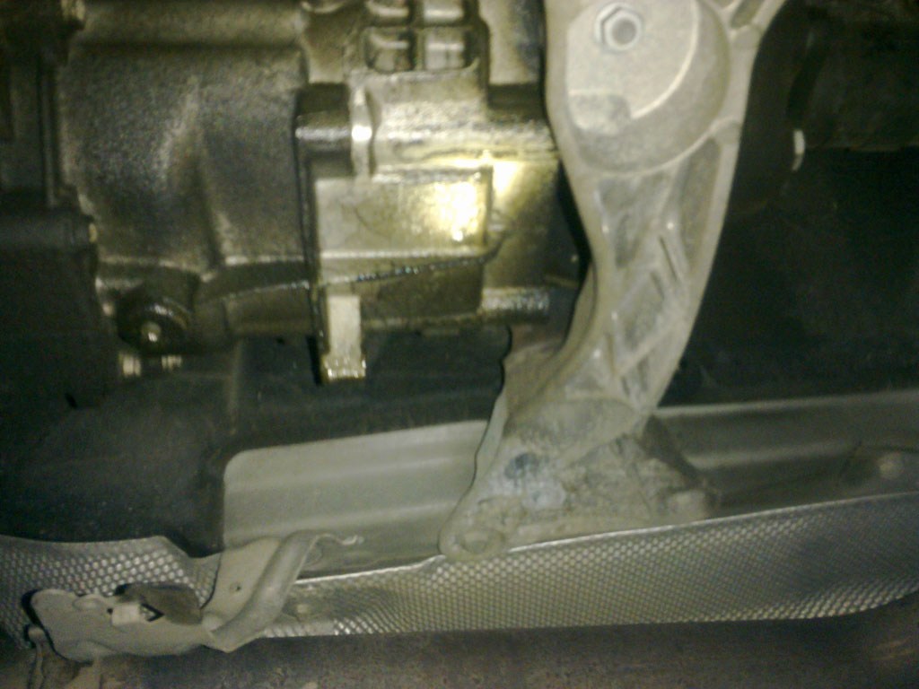

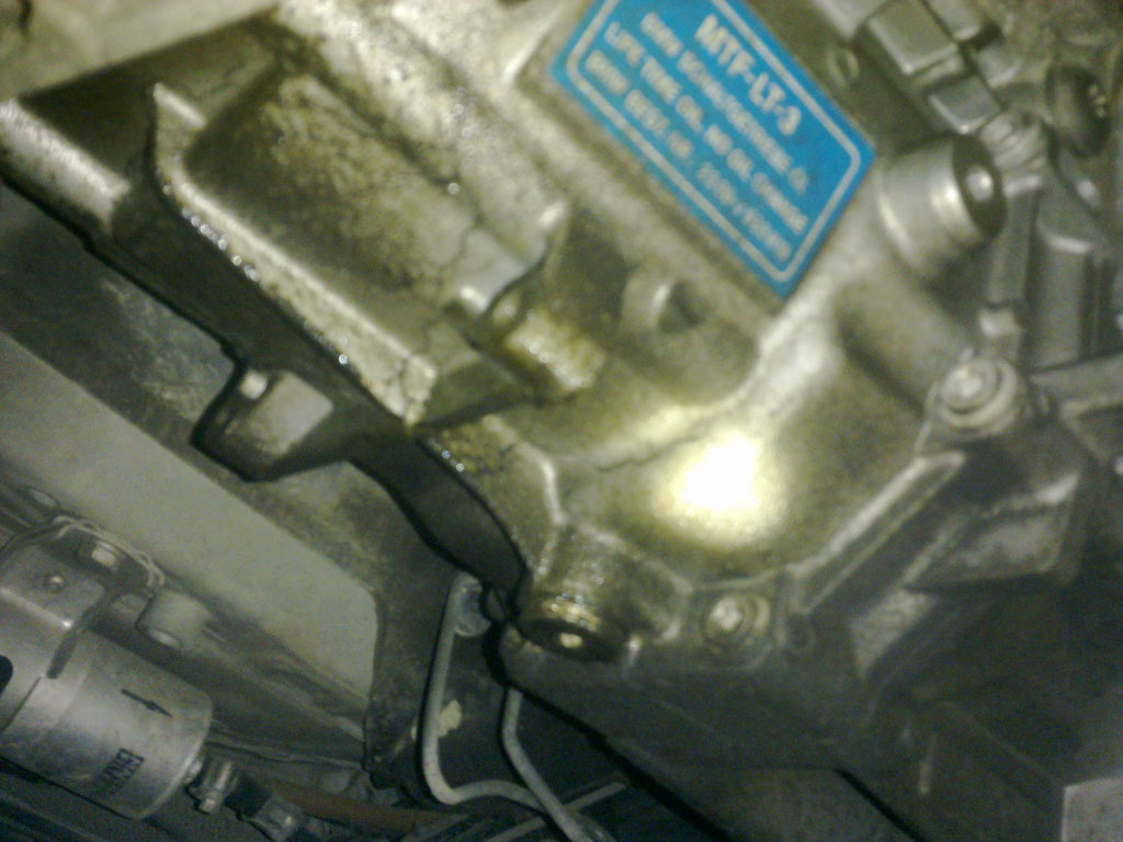

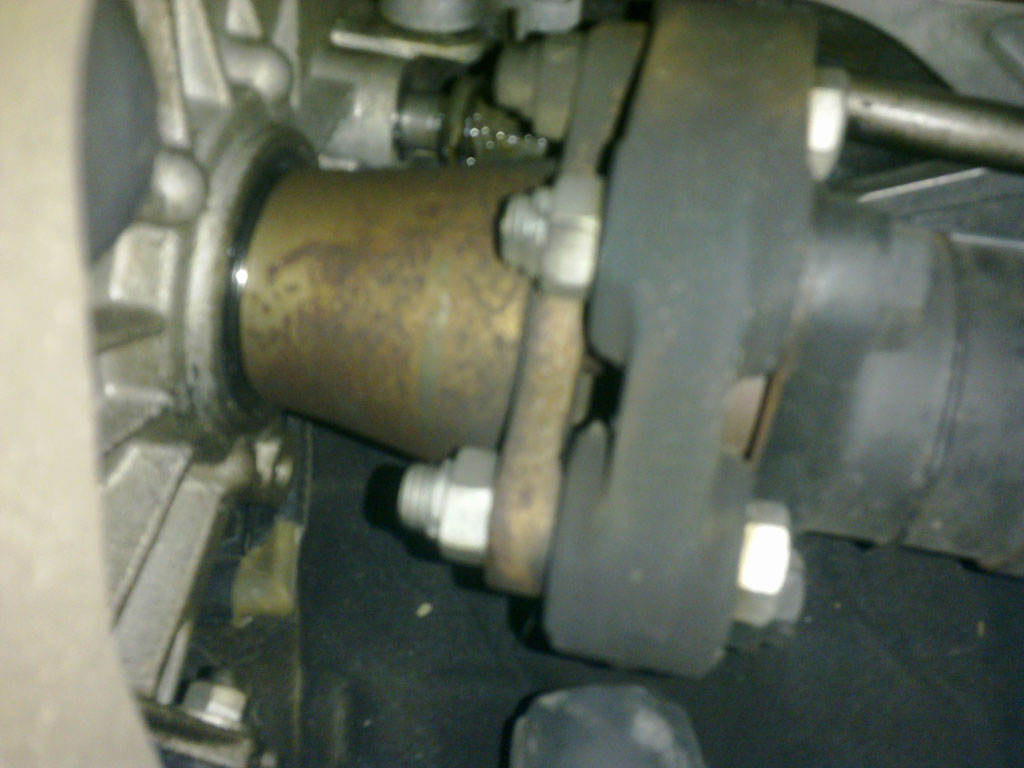

Ieri mi-am facut rutina periodica la masina mea adica schimbul de ulei si filtre, verificari scurgeri si cu ocazia asta am schimbat si uleiul in diferential, spre surprinderea mea uleiul vechi era impecabil si cred ca nu se impunea schimbat atat de devreme insa e ok acum, stau linistit.
Insa ce am observat, schimband filtrul de combustibil respectiv dat jos scutul ala de plastic, ulei, scurgeri de ulei in zona cutiei de viteze. Uleiul insa era mult acumulat pe busonul de jos insa venea de undeva de sus. Ma tem acum ca nu prea mai e mult ulei in cutie sa unga ce trebuie insa nu-mi dau seama pe unde anume se pierde. Din cate am vazut pare din zona parghiei catre schimbatorul de viteze, p-acolo mi-e ca sunt ceva garnituri care s-au uzat, desi suspect la doar 120000km. Sa avem consumabile si acolo? :(
Astept sfaturile voastre, eventual cu coduri de piese sa stiu ce sa cumpar.

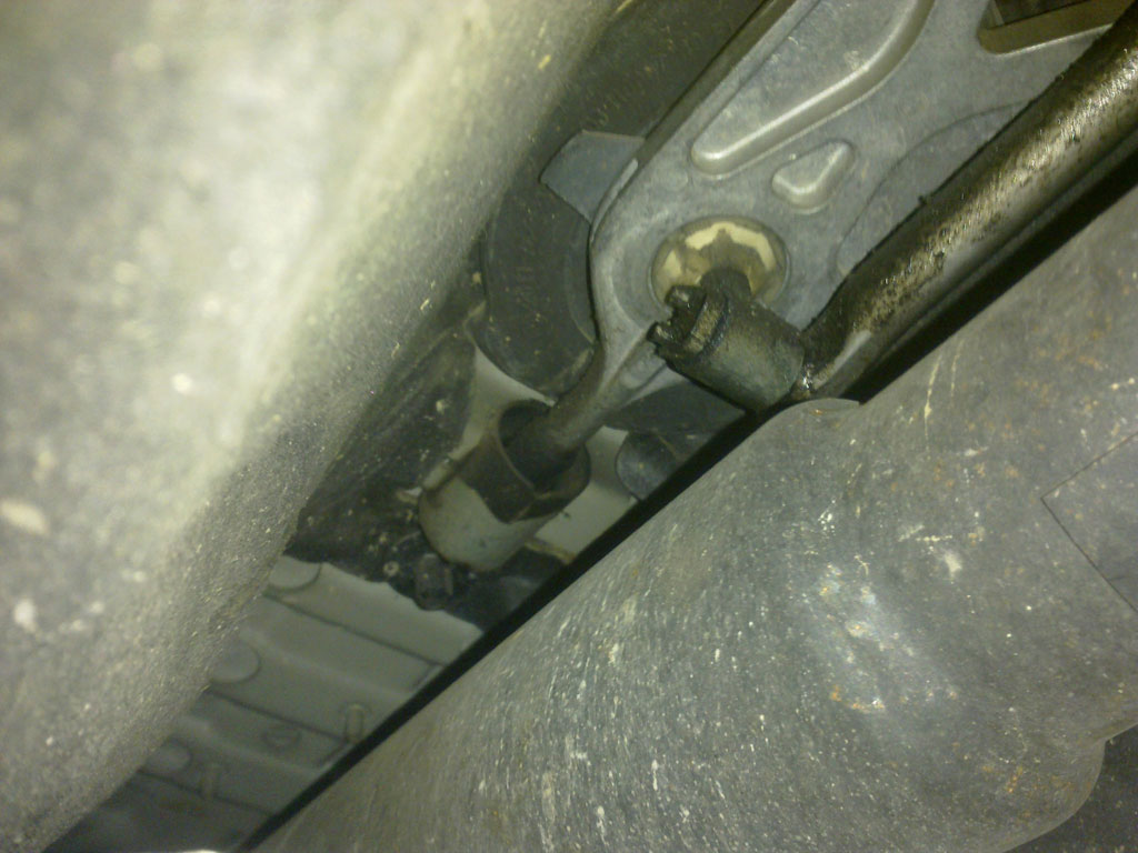

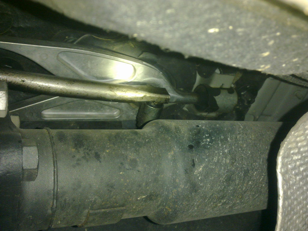

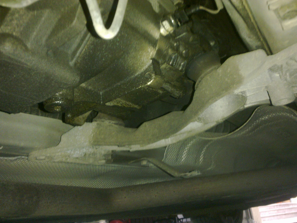

Astea sunt pozele... Eram in groapa si E72-ul meu nu prea face minuni. Mii de multumiri!
Cred ca vei putea vedea exact ce se intampla doar dupa ce speli bine cutia cu pensula si diluant sau benzina. Apoi sa urmaresti pe unde se prelinge.
Nu mai sunt consumabile pe-acolo. Doar daca nu a cedat vreun oring sau simering.
Aceiasi problema am avut-o si eu. Mi-e mi s-a dus garnitura aia pe la 70 de mii. Cred ca avem aceiasi cutie de viteze.
Costa garnitura vreo 30 de lei si manopera 5 mil. Sau pe acolo.
Am schimbat-o sa fiu linistit.
