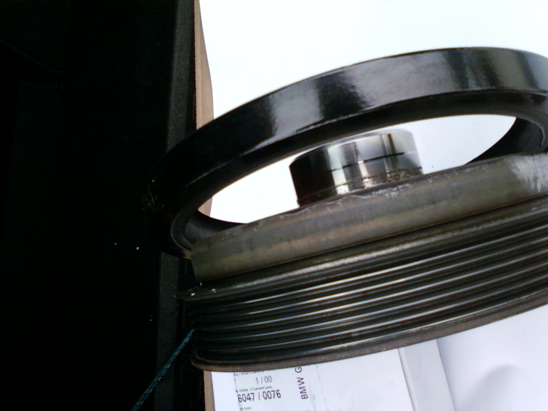

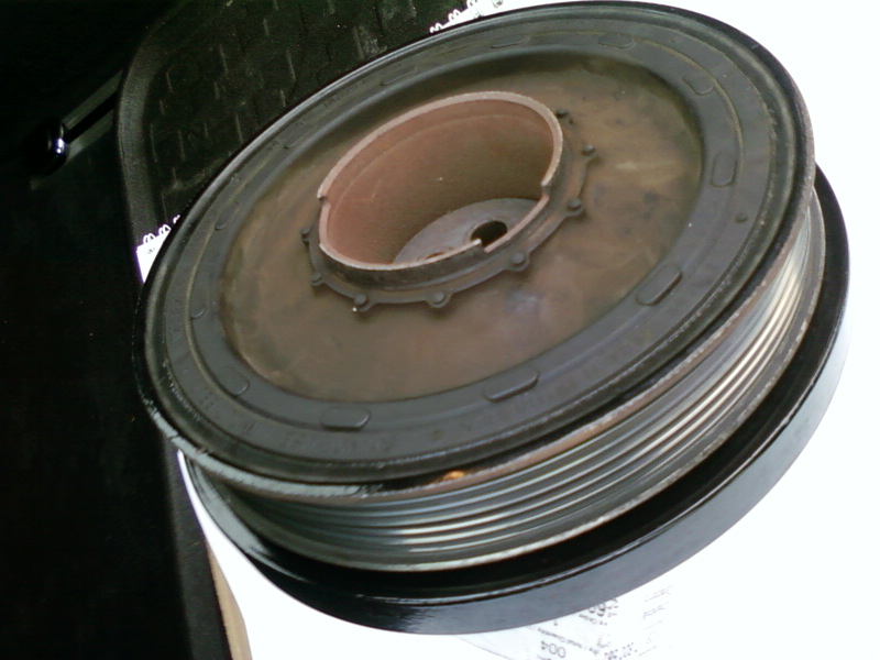

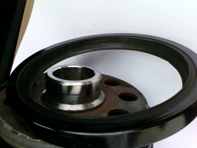

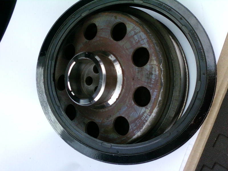

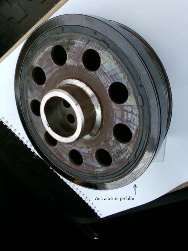

Fulie vilbrochen post-52579-0-88380300-1381573278_thumb.jpg.
"S-a dezlipit" gulerul din partea din spate si freca pe bloc.post-52579-0-71806800-1381573287_thumb.jpg, zgomot numai la ralanti,la rece,
cateodata si la cald ( harsait ritmic)
Dupa demontare, gulerul a iesit de pe corpul fuliei,cu un oarecare efort ( la mana)rolleyes.gif
post-52579-0-42023800-1381573296_thumb.jpg post-52579-0-99626300-1381573315_thumb.jpg post-52579-0-77848800-1381573323_thumb.jpg
Piese inlocuite: fulie,rola intinzator,rola ghidaj,curea,pret total fara manopera 2500ron.
Pe toate piesele demontate ,exista stanta cu data fabricatiei, 10 (2010) ,cat si cea bmw.
