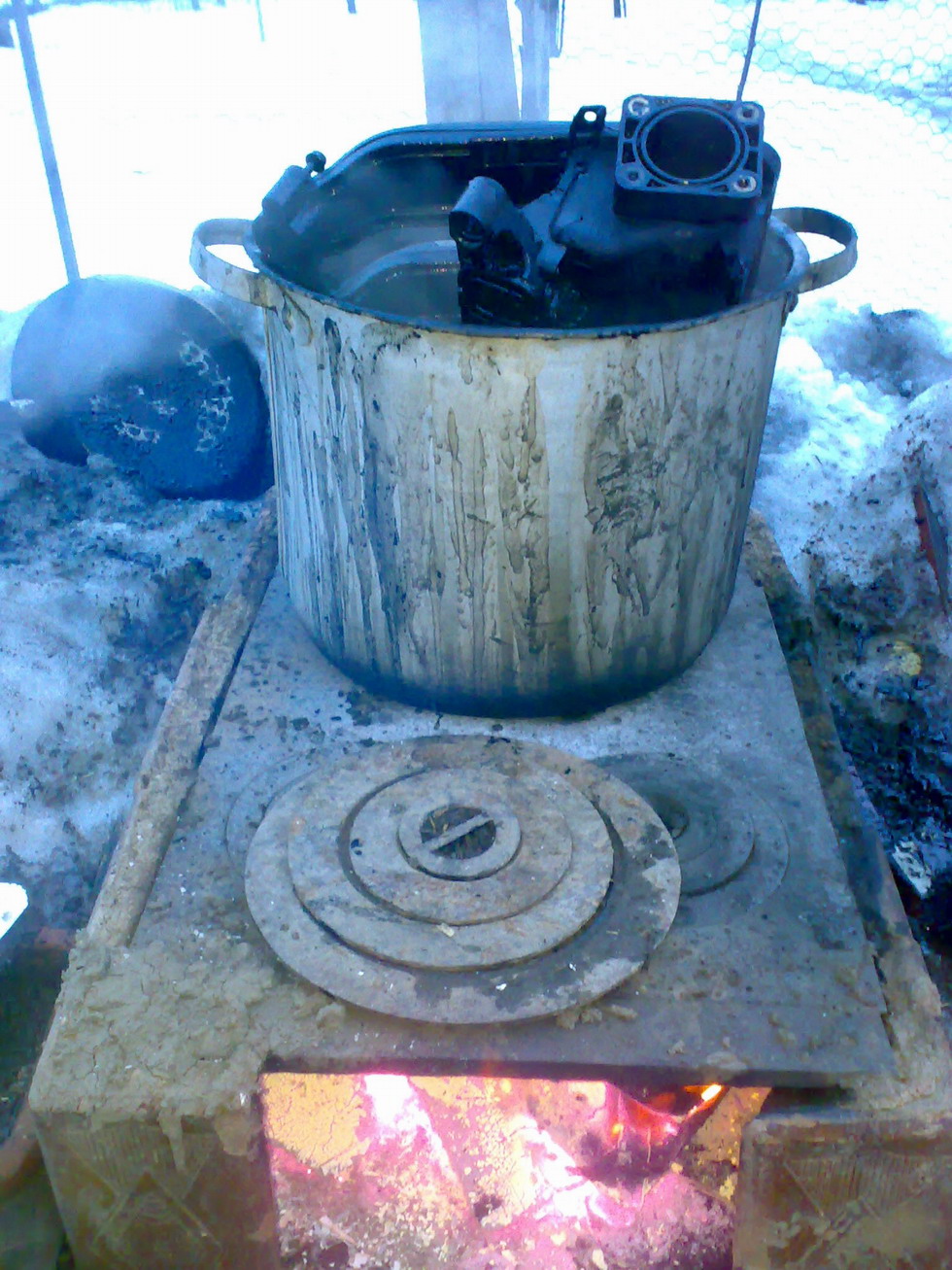

Apoi se face un focdeasupra punem un vas destul de mare incat sa cuprinda bine galeria de admisie(la mine vasul este ceva mai mic)punem in vas undeva la 20l apa si se pun 2kg soda caustica,aveti grija nu puneti tot o data ,puneti 1kg iar dupa dizolvare restul de 1kg,este bine ca inainte de a pune soda caustica in apa sa bagati in vas galeria sa vedeti daca nu da apa afara din fas ,daca da mai luait din apa ,in principu este bine sa fie apa mai putina cu pana la 10 cm mai jos decat marginea vasului urmand ca dupa ce ati complectat cu totalul de soda ,daca mai ramane loc sa complectati cu apa ,dar sa ramana totusi un loc de rezerva fata de marginea vasului de 5cm deaorece cand incepe fierberea sa nu dea in foc.Daca se intampla sa nu aveti un vas care sa cuprinda galeria o intoarceti din cand in cand.ATENTIE!!!inainte de a incepe treaba sa va echipati cu ochelari de protectie si manusi din cauciuc,soda caustica est foarte coroziva.Dupa vreo trei ore de fierbere se inmoaie toate depunerile si se ridica la suprafata ,este bine sa luati cu ceva aceste depuneri si sa le puneti in alt vas ca sa puteti fierbe incontinuare galeria.Apoi o lasafi sa se raceasca in acel vas in care a fier,nu cumva sa dati direc cu apa rece caci se poate deforma iremediabi.

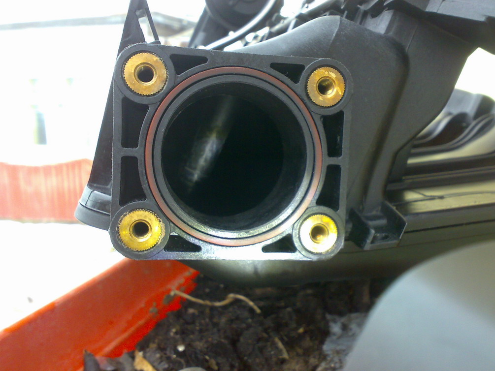

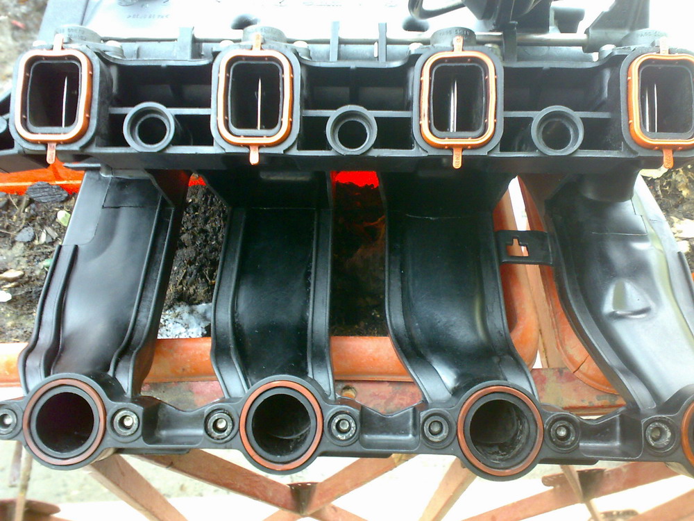

A dou zi am mers la o spalatorie auto si am rugat baiatul care spla masini sa-i faca o spalatura galeriei dupa ce in prealabil a pulverizat-o cusolutie curat motoru.
Rezultatul a fost peste asteptari foto vorbesc de la sine.La naiba,nu au iesit foto atasez altele...
