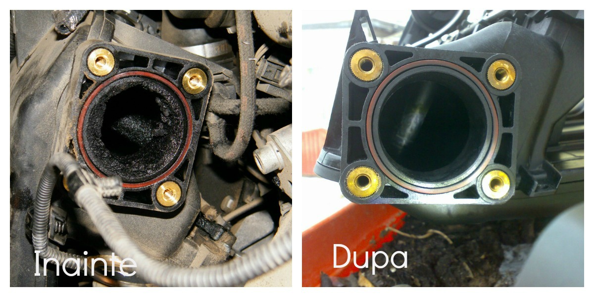

Salut!pentru ce interesati sa-si scoata totate depuneriel din galeria de admisie m-am hotarat sa initiez acest topic.Va voi arata pas cu pas cum am facut de am reusit sa-mi curat galeria de admisie de spui ca este noua.Primul pas,dupa demontarea de pe masina galeria se va "curata"de toate anexele ce sunt prinse pe ia:"Flaps control",garniturile(toate),tija ce comanda "flaps control",convectorii de presiune,practic trebuieste sa ramana galeria fara nimic pe ia(inafara de suruburile de 6 care sunt fixate bine pe galerie.
Apoi se face un focdeasupra punem un vas destul de mare incat sa cuprinda bine galeria de admisie(la mine vasul este ceva mai mic)punem in vas undeva la 20l apa si se pun 2kg soda caustica,aveti grija nu puneti tot o data ,puneti 1kg iar dupa dizolvare restul de 1kg,este bine ca inainte de a pune soda caustica in apa sa bagati in vas galeria sa vedeti daca nu da apa afara din fas ,daca da mai luait din apa ,in principu este bine sa fie apa mai putina cu pana la 10 cm mai jos decat marginea vasului urmand ca dupa ce ati complectat cu totalul de soda ,daca mai ramane loc sa complectati cu apa ,dar sa ramana totusi un loc de rezerva fata de marginea vasului de 5cm deaorece cand incepe fierberea sa nu dea in foc.Daca se intampla sa nu aveti un vas care sa cuprinda galeria o intoarceti din cand in cand.ATENTIE!!!inainte de a incepe treaba sa va echipati cu ochelari de protectie si manusi din cauciuc,soda caustica est foarte coroziva.Dupa vreo trei ore de fierbere se inmoaie toate depunerile si se ridica la suprafata ,este bine sa luati cu ceva aceste depuneri si sa le puneti in alt vas ca sa puteti fierbe incontinuare galeria.Apoi o lasafi sa se raceasca in acel vas in care a fier,nu cumva sa dati direc cu apa rece caci se poate deforma iremediabi.
A dou zi am mers la o spalatorie auto si am rugat baiatul care spla masini sa-i faca o spalatura galeriei dupa ce in prealabil a pulverizat-o cusolutie curat motoru.
Rezultatul a fost peste asteptari foto vorbesc de la sine.La naiba,nu au iesit foto atasez altele...

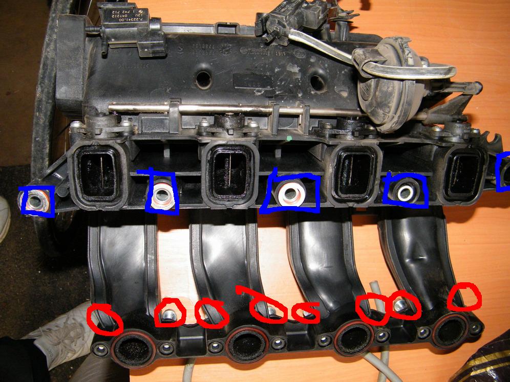

Salut!MARE ATENTIE!!! In fotografia atasata am incercuit cu rosu acele garnituri,sa fii atent atunci cand dai jos galeria sa nu cada in motor acele garnituri,ele cad foarte usor de pe galerie nu sunt prinse asa de bine,si la mine au cazut la inceput cand am desfacut galeria ,dar am avut noroc si au cazut langa ,nu in motor.post-46628-0-04104600-1360514999_thumb.jpgAm facut un X sa se vada locurile de unde au cazut acele garnituri.Mare atentie!!!Spor la treaba!
M-am gandit sa mai atasez o data fotografii cu rezultatul operatiunii de curatare.post-46628-0-81358200-1360515669_thumb.jpgCineva spunea aici pe post ca a curatat galeria la spalatorie ,merge curata doar atunci cand depuneriel sunt mici ,dar cand ai asa de mult "carbune" in galeria nu ai ce-i face cu spalatul la turbojet.In galerie se pietrifica acele depuneri si sunt asa de tari ca nu se dau usor jos,leacul lor este fierberea in soda caustica si apa.
Inainte de operatiune dai jos de la baterie borna (-) apoi dai jos de la injectoare toate firele sunt niste cleme ,le apesi si se dau mufele deoparte acum poti umbla mai usor la galerie Uite iti atasez o fotografie cu galeria,cu rosu am incercuit suruburile care se slabesc dar vor ramane pe galerie,cu albasttru am marcat piulitele care se desfileteaza de tot,se dau jos de pe galerie.Acele suruburi care sunt marcate cu rosu le desfaci si le verifici cu mana daca poti sa le tragi in sus si-n jos cu mana dupa ce le-ai slabit atunci inseamna ca sunt defiletate de tot de pe motor.Apoi bagi mana in spatele galeriei si cauti mufa de la senzorul de presiune de pe galerie apesi pe clema de metal si tragi,iese relativ usor apoi iti trebuieste o cheie de 10 mica sa dai drumul la surubul de la joja (joja este prinsa de galerie)dupa care ridici usor in sus de galerie cu un ochi te uiti la garnituri sa nu cada in motor si cu o mana desfaci mufa de la convectorul de pe galerie care misca tija de la clapeti apoi tai furtunele unde sunt mufate(se scot ffffoarte greu de acea spun sa le tai cu un foarfece cat mai aproape de convector)si oricum recomandat este sa schimbi acum TOATE furtunele de vacuum dar sa ai grija sa aiba diametrul EXACT ca cele originale apoi desfaci mufa de la covectorul ce comanda clapetele de la radiatorul masinii si la fel tai furtuneleacum galeria ar trebui sa iasa post-46628-0-92832600-1360517233_thumb.jpg
