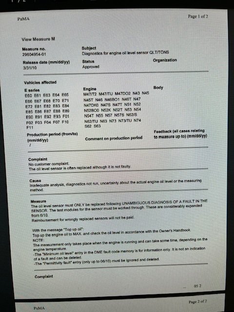

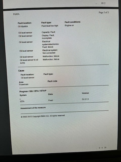

Am făcut un test în ista la senzorul de nivel ulei care se pare ca este și cel care da calitatea și temperatura.
Am atașat documentație din ista privind procedura de verificare/diagnosticare senzor nivel ulei care de fapt are 3 senzori în el:
- senzor temperatură ulei
- senzor calitate ulei
- senzor nivel ulei
Explica foarte clar acolo care e treaba, inclusiv de aici a plecat “calitatea uleiului” privind service ul cerut de mașină mai repede.
Fără erori pe diagnoză, nu are rost să schimbi senzorul respectiv, dacă în 2 minute cu motorul turat se actualizează nivelul de ulei și este OK, e în regulă.
Totuși niciodată nu am avut probleme să facă așa, posibil ca senzorul de calitate ulei “ condition sensor” sa fie defect și de acolo problema, dar nu poți verifica.
Calitatea uleiului poate influența măsurătoarea nivelului de ulei.
