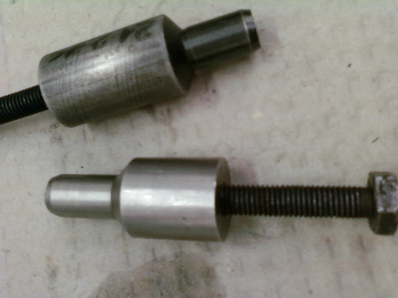

a,..si vezi ca boltzu de centrat discul,trebe stransa placa cu el inauntru,si pe urma scos,..daca ma intelegi,nu stiu ce strungar face asa ceva...boltzu are filet interior,il scoti cu un surub infiletat afara,ca e la m cu placa,nu poti sa-l scoti cu mana,..

exact in mijloc are filet de 8,...partea care iese spre cutie.
dupa ce ai strans placa de presiune( are 6 suruburi ,trebe puse noi,ca la volant);.infiletezi surubul si tragi boltzu afara.

asta e boltzu de centrare disc.
sunt mai multe dimensiuni...nu mai tin minte cit e la e46.
se gaseste de cumparat asa ceva?//
sau sa il fac la strung??
imi poate da cineva cotele lungime grosime pt e46. pt ca vineri primesc kitul si sambata as vrea sa il montez si sa nu pierd timp sa umblu atunci pe la strung sa apuc sa il pun inapoi tot sambata. ( doar e sambata :D)
imi poate da cineva cotele lungime grosime pt BOLTUL DE CENTRARE AMBREAJ LA e46 320 D 2002 150 CV. pt ca vineri primesc kitul si sambata as vrea sa il montez si sa nu pierd timp sa umblu atunci pe la strung sa apuc sa il pun inapoi tot sambata. ( doar e sambata :D)
