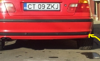

pfffff azi am mers la spalatorie si nu mi mai merg senzorii de parcare,i am verificat si 2 dintre ei nu mai fac nimic(nu se aud si nici nu simti nimik cand ii atingi usor),intrebarea mea este:
-trebuie sa dau jos bara toata? sau pot da doar trimul acela negru cu senzorii?

nimeni?nu stie daca pot demonta doar bandoul si cum?ca as vrea sa le verfic mufele ca am inteles ca se strange apa acolo si dupa sa comand(deja am gasit la 60 lei sh)

Din cate am inteles bandoul acela cu senzor e prins doar in niste cleme. O sa iasa daca tragi usor de el.

eu m am bagat sub masina si am incercat sa imping de el,dar nu merge,trosneste ,scartaie dar nu se misca 1 mm

Mai ramane sa schimb senzori parcare(pe care se pare ca i am gasit),dar tot nu stiu daca trebuie bara data jos sau doar trimul cu senzori(mana nu o pot baga pe sub bara si sa imping de senzori afara).

la NFL senzorii de parcare pe spate se pot schimba si fara sa dai bara jos, daca ai bara originala, daca ai de FL atunci trebuie data jos!
L.E. - am vazut ca ai bara originala de NFL, deci poti sa ii schimbi fara a da bara jos!

Pai imi si poti explica cum si in ce fel se pot da jos.

doar trim-ul se da jos, uita-te la cel care ti-a venit si ai sa te prinzi cum e prins in bara, nu mai tin minte exact dar nu-i deloc greu...
Am fost la masina acum,m am bagat si sub ea si am incercat si cu surubelnita sa scot trimul,noroc ca am pus banda adeziva pe capul surubelnitei ca altfel zgariam rau bara,oricum cred ca am sa dau bara jos.
