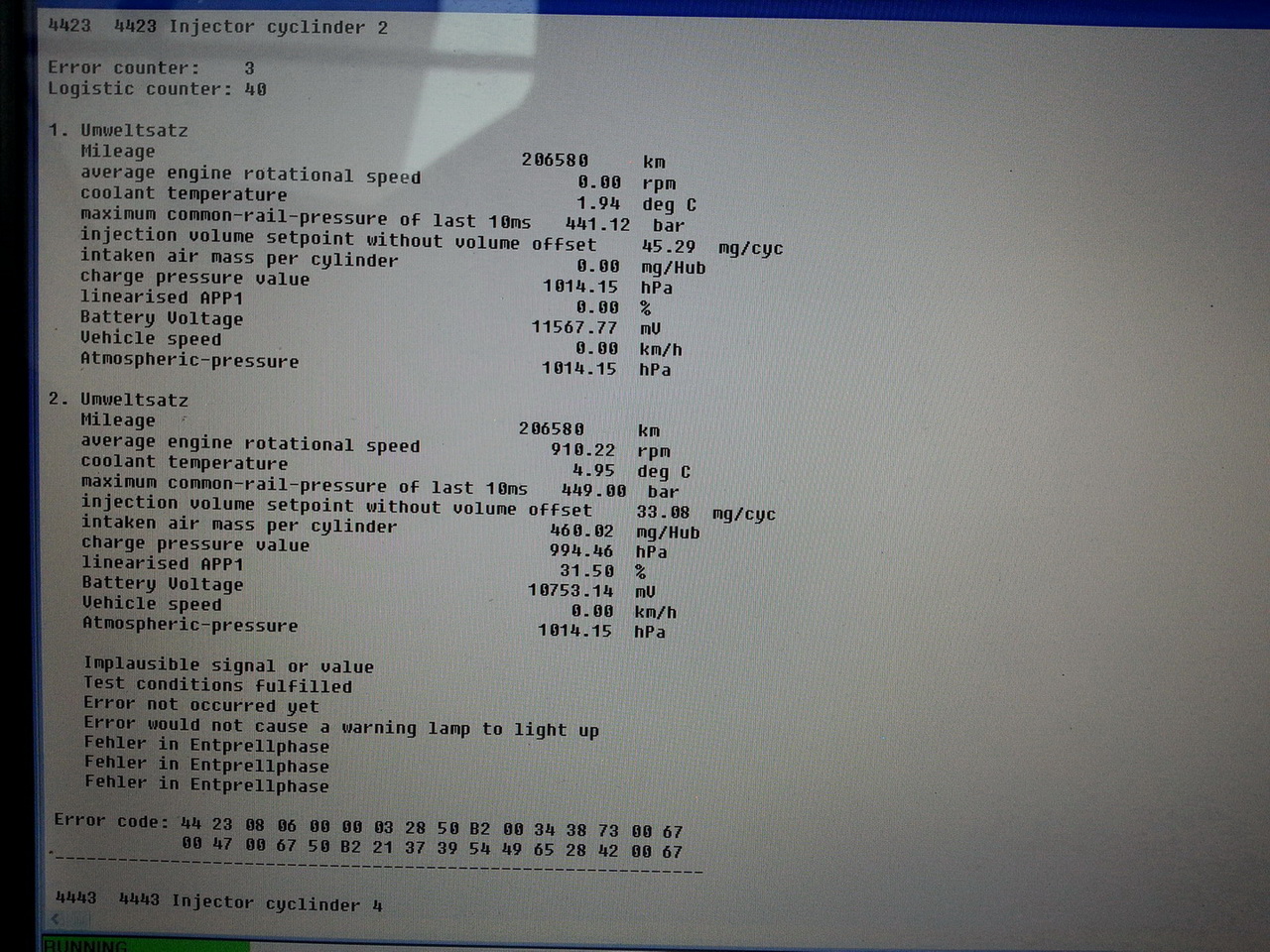

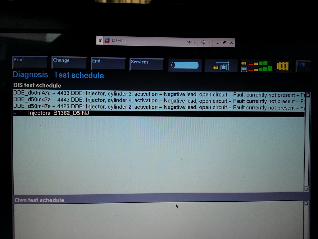

de cateva zile porneste foarte greu cand motorul este rece dimineata, dupa ce porneste merge 2-3 minute si se opreste , si face asa vreo 10 min, dupa ce sa incalzit porneste imediat si nu mai am probleme cu ea toata ziua. mentionez ca bateria nu prea mai este in parametri optimi da invarte , atasez poze cu erorile din inpa si dis ceva legat de injectoare . Ma gandesc sa fie de la motorina ca a inceput sami faca probleme cam de cand am alimentat ultima oara sau de la baterie ca nu mai are amperajul necesar cu toate ca invarte motoru?
la diesel bateria nu are nici o legatura cu functionarea motorului. este folosita doar pentru pornire. ea ori porneste ori nu porneste.
ai putea sa verifici bujiile si releul de bujii.
se poate chiar si problema la injectoare sau pompa de inalte dar mai este o problema la aceste motoare, pompa de motorina care se afla "sub scaunul soferului"; nu stiu exact simptomele ei, probabil te sfatuieste vreun "patit" ce e exact cu ea.
