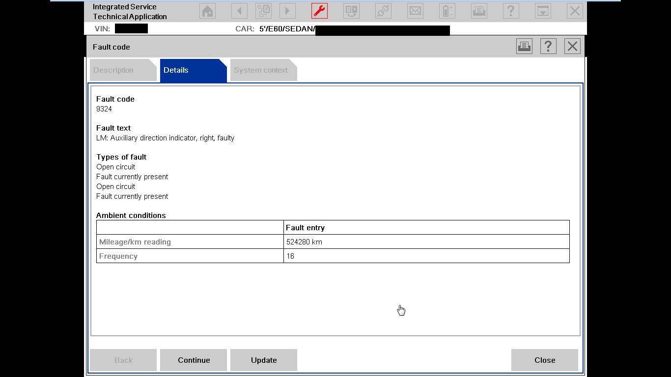

Sansele sa afli km reali sunt destul de mari la modelele care au cas gen e60,e61,e90,e91,e65..etc.Daca nu au scule performante,va exista o eroare pe de eeprom,in cas care poate fi citita cu inpa in shadow mwmory si care nu poate fi stearsa.Dar ajuns in aceasta faza sti doar ca ti-au fost modificati km,dar nu sti cu cat...
Kilometri sunt insa stocati si in modulul de lumini,deci teoretic putem citi si de acolo.Cum se face asta? Se face o eroare intentionata(controlata) pe modulul de lumini si se citeste cu ista/d aceasta eroare,ca in imaginea alaturata...in modulul de lumini se citesc practic km reali ai masinii nemodificati care sunt diferiti decat cei din cas,care se pot vedea si in bordul masinii. Cei de la reprezentanta nu iti vor face niciodata aceste operatiuni :) Unii pot avea surprize neplacute citind acesti km 8)
poza postata e real a de p un bmw ??????
doamne sa dai 14-15 k p o masina care sa arate de 100k
si real 500k faci atac de cord
