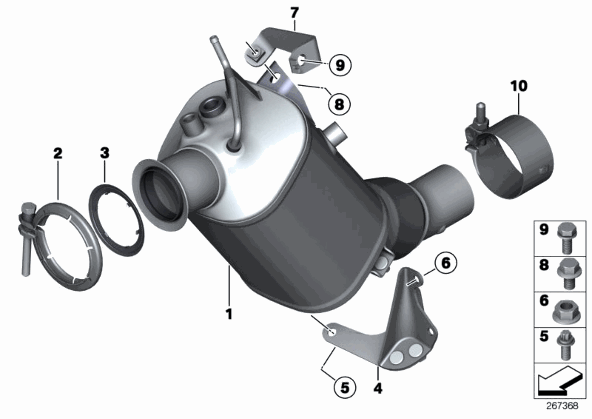

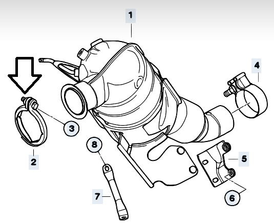

multumesc de informatie, am observat ca la noile modele in special din seria 320d F30 cat si 120d F20, la catalizator apare si o garnitura in plus.
Codul colierului ramane acelasi si pentru 320d E90 si pentru 320d F30 doar ca apare in plus aceasta garnitura. Cred ca o sa comand aceasta garnitura ca in poza

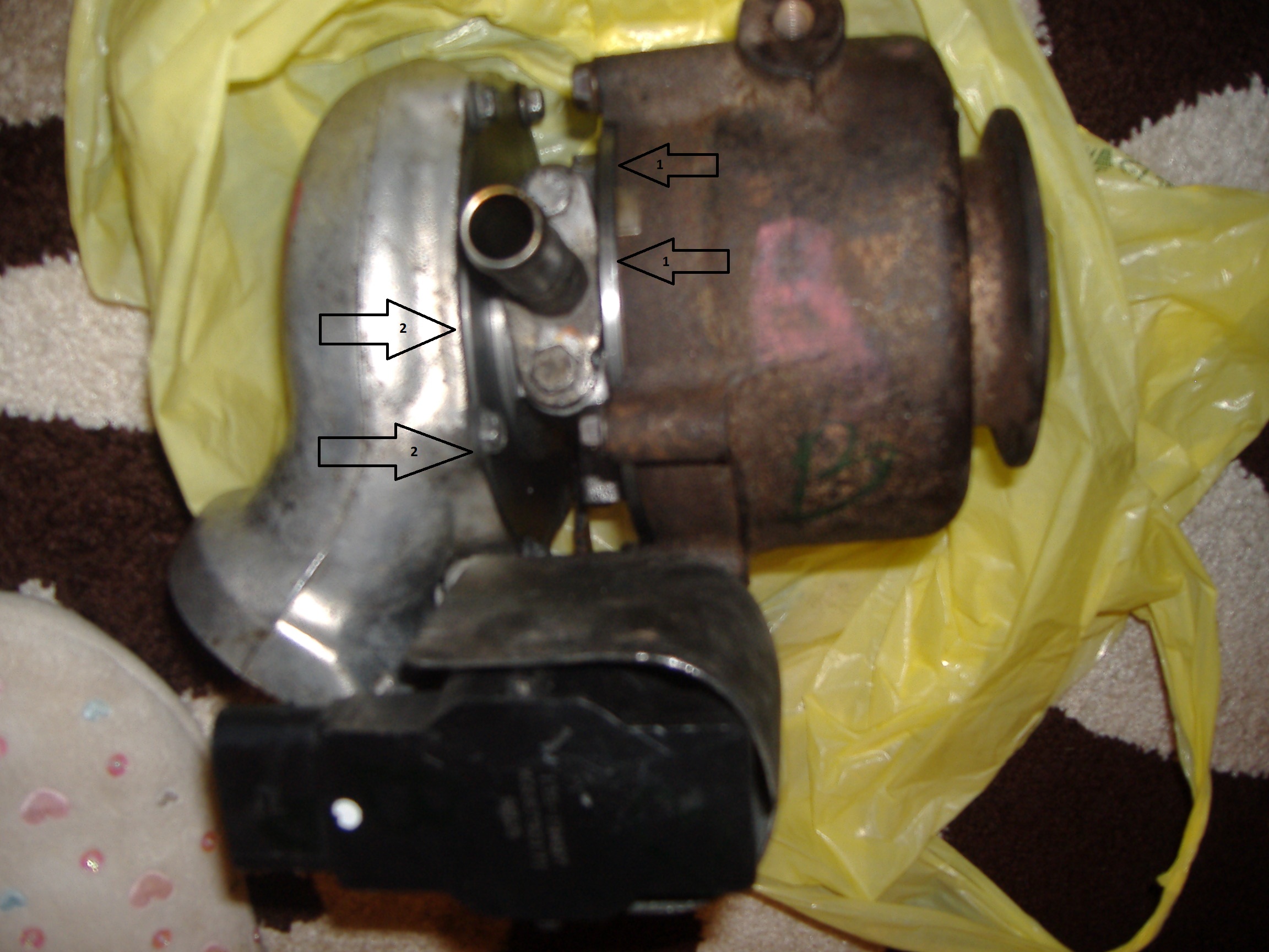

revin cu informatii dupa ce am primit si colierul si garnitura problema persista. Dupa multe diagnoze si ideii ale mecanicilor am observat cum acest gaz iese din turbina de la imbinarea corpurilor de la turbo curios fara sa afume. Prin pulverizarea unei solutii la imbinare se vede cum acesta face bule de aer.
Acum intrebarea este umratoarea, cum am spus mai sus turbina a fost reconditionata si clar reconditionarea ei nu a fost atent facuta si au uitat ca reasamblarea ei sa fie bine facuta.
Mai jos atasez o poza, prin sagetile 1 si 2 este zona pe unde scapa acele gaze. Ce sfaturi imi dati ca nu as dori sa mai trimit aceasta turbina la reconditionat mai ales ca doar scapa gaze.
As putea eu desface acele surubri si sa pun un silicon la imbinare? daca da ce tip de silicon avand in vedere ca sunt temperaturi destul de mari
mai strange suruburiele alea cu o cheie de 8mm parca si gata , silicon nu poti pune .

nu poti pune silicon la turbina , daca se desprinde un pic il trage tot pe palete
in partea din fata ai o garnitura de guma , poti verifica daca este ok.

Normal daca turbina ar scapa gaze ar trebui sa fie murdara de fum insa este curata. Fumul se vede cu o lanterna in zare cum iese de la motor din partea turbinei, am pus o bucata de hartie alba acolo unde iese fumul insa nu afuma deloc hartia. Am observat ca daca accelerez fumul nu mai iese odata ce las la ralanti fumul incepe din nou sa fie vizibil, dupa cum spuneam trebuie sa te uiti cu lanterna in unele unghiuri.
Nici nu stiu ce sa-i mai fac. Am fost la nenumarati mecanici dar in zadar. Maine merg la un mecanic care are o camera video de control poate reusesc sa vad ceva cu ea.
Stiu ca turbina are o garnitura de un material otelit cred care imbina mijlocul turbinei de evacuarea turbinei? "Dariusel" de care garnitura de guma vorbesti? din partea compresorului a turbinei pe aspiratie sau din partea evacuarii a turbine?
