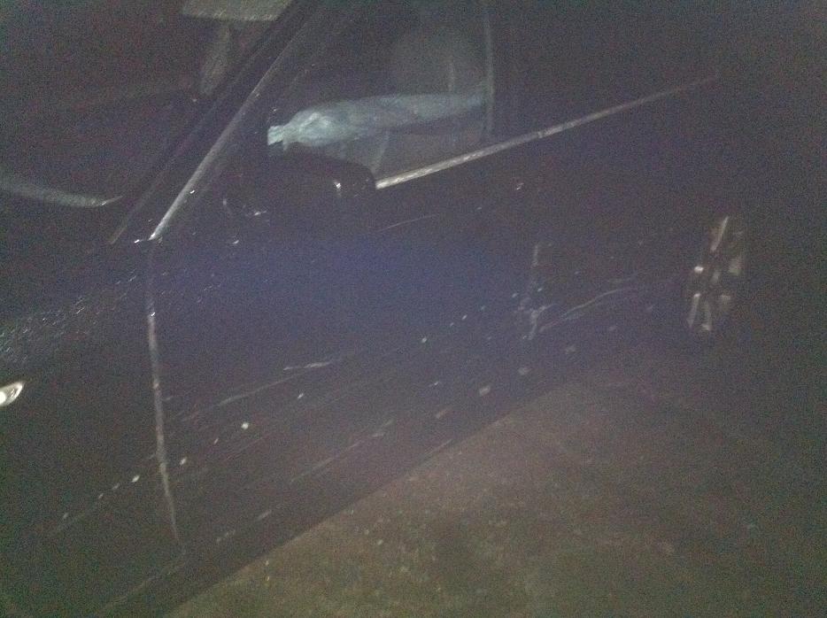

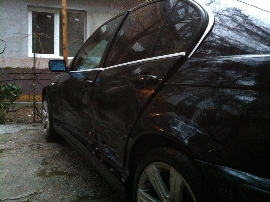

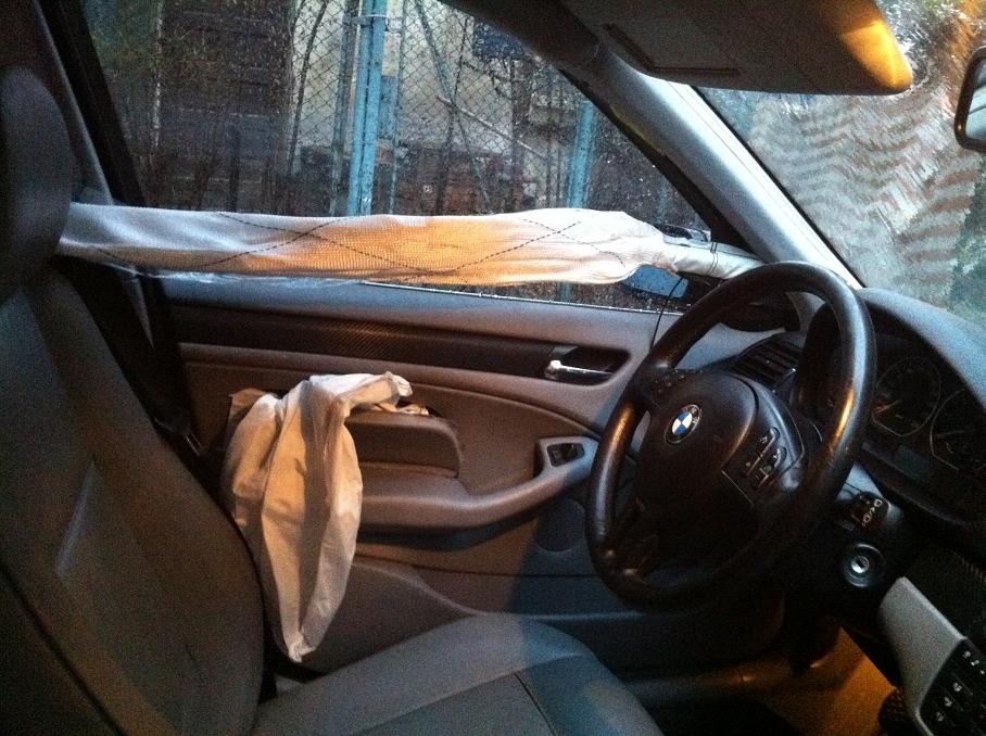

Ieri seara am pus-o cu BMW-utul meu. Circuland pe noul pod dinspre vechea primarie a sectorului 1, am iesit pe breteaua care duse spre Splai cu intentie de a ajunge la Carrefour Orhideea. Toate bune si frumoase, semaforul verde, ajung aproape de intersectie, franez (de la distanta)pt ca evident unii nu acorda prioritate acolo, intersectia libera si trec cu vreo 40 (poate max 50km/h) prin intersectie, cand, surpriza, aud un bum mare in portiera mea si vad brusc plafonul gri (au sarit ambii airbagi latarali), simt masina cum se invarte si din reflex contrabrachez si ma opresc la 180 de grade aproape de bordura de pe banda a 3-a. Dupa un scurt moment de check in constat ca sunt oarecum ok si ma dau jos din masina (portiera era deschisa, la modul ca nu s-a blocat ci deschisa doar 1 cm) cu intentia de a-i adresa cateva urari celuilalt sofer dar m-am calmat instant cand am vazut in ce hal arata masina mea si a inceput sa ma doara si gatul, coloana si toracele.

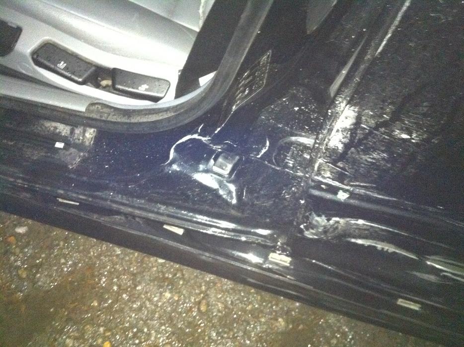

Nasol e ca nu stiu daca se ma poate repara astfel incat sa respecte standardele de siguranta BMW; stalpul de la mijlocul portierelor e indoit si deplasat pana in scaunul soferului, pragul e zob, podeua si ea iar torpedoul nu se mai inchide!
Ca sa va dati seama de impact, comutatorul de la lumini era pe faza scurta iar dupa impact a ajuns pe pozitia opusa, cea a senzorului de lumini. Audi-ul e si el botit bine, ambele aripi, capota, faruri + radiatoare, nu s-a mai putut deplasa.

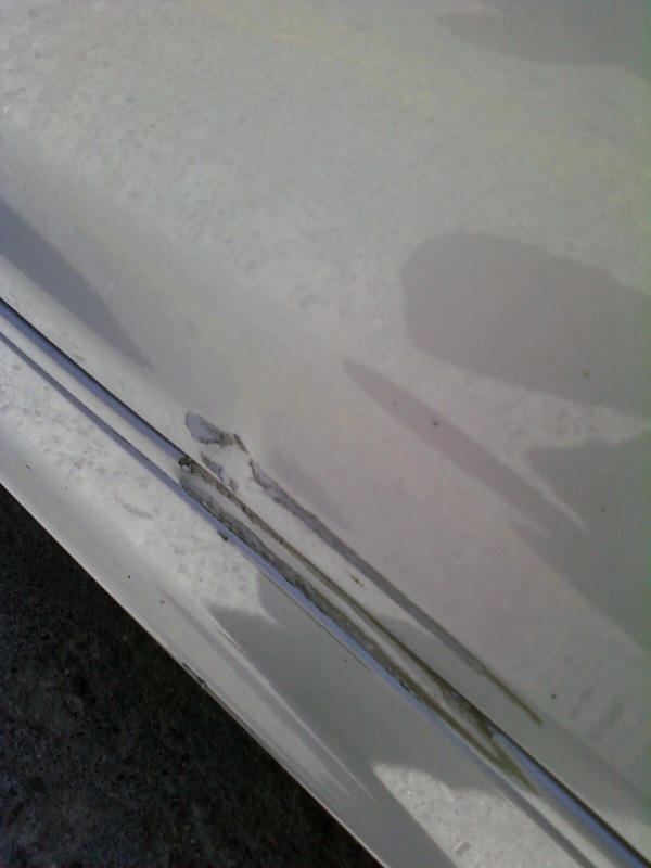

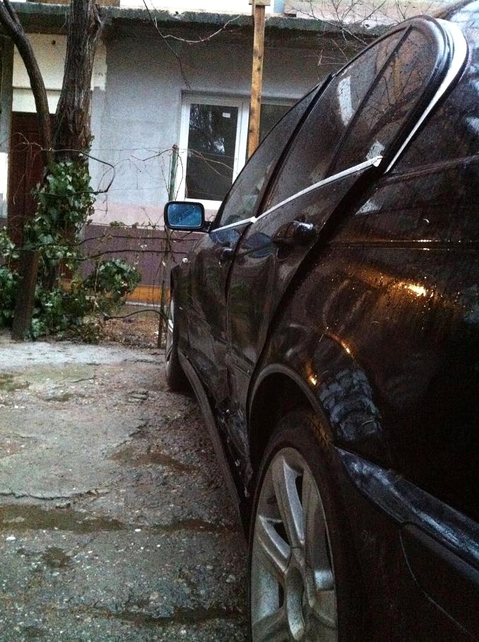

Atasez cateva poze facute acum pe ploaie, o sa fac maine poze mai clare. Ca si idee, linia masinii e cea a pragului de plastic, distanta de la pragul de plastic la portiere/prag metal = raza "bananei".
Credeti ca mai iese masina ca inainte (ma refer la rezistenta structura, etc)?? Oricum, daca va fi de reparat o voi repara numai la service BMW autorizat, alt compromis nu accept!
da, totul se repara, intrebarea este daca se repara sa iasa exact ca inainte avand in vedere ca trebuie schimbat clar stalpul (deci taiat din plafon pana jos..), prag + podea....
una e sa fie ansamblata caroseria cum e in fabrica - ma refer la suduri si ordinea lor - de unde rezulta o caroserie inchegata si rezistenta, alta e sa o diseci si apoi sa o sudezi la loc. oare stalpii si restul elementelor de siguranta or fi sudate pretensionat in fabrica?
Dupa ce masina va fi reparata complet intotdeauna siguranta intr-un eventual accident similar va fi precara. Nu te vei mai simti ca-n BMW-utul tau de dinainte. Exista chiar eventualitatea ca airbag-urile montate din nou sa nu fie perfect functionale sau stalpul sa cedeze foarte usor. Din proprie experienta iti spun ca e posibil sa te gandesti la o schimbare, la un upgrade, eventual. Si totul pt siguranta si placerea de-a conduce o masina impecabila.

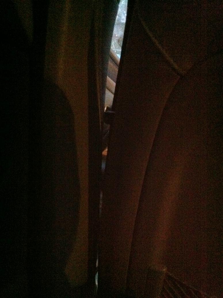

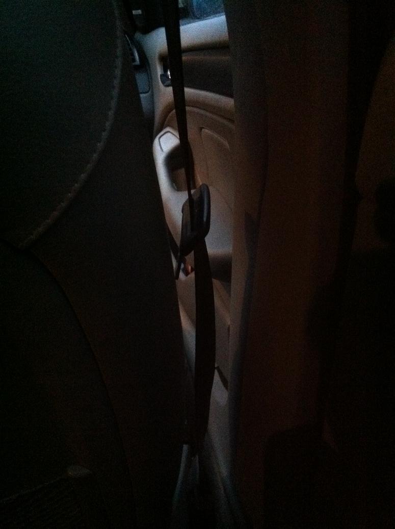

atasez poze ceva mai clare, primele 2 reprezinta distanta dintre scaunul stanga fata de distanta dintre scaunul dreapta... cam nasol.

Nu are nicio legatura faptul ca au sarit airbag-urile cu dauna totala. Din ce stiu, dauna totala se da atunci cand unul din stalpii laterali ai masini este lovit grav sau sasiul este deslipit, stramb. Ma refer la cazul de fata.
Poate ai noroc sa ai si sasiul afectat, cat de putin.

optic poate sa iasa. tiganii se pot face, se indreapta cat se poate, apoi se umple cu chit/ fibra. se mai poate taia un tronson si inlocui sau se poate inlocui tot pragul. structural nu va mai fi in mintile ei oricum. sfatul meu e sa-i dai viteza dupa ce o faci. in alta ordine de idei eu cred ca faceam criza de nervi sa ma bubuie unul asa, cred ca il bagam la masina de tocat. te felicit ca ti-ai pastrat calmul.

Dauna totala= atunci cand suma de reparatie a masini depaseste valoare de piata calculata la zi( sau in functie de asigurator un anumit procent 70 80 90 %). Nu exista reguli din astea ca daca e indoit ( stalp, lonjeron)vreun element de caroserie este automat dauna totala. Si daca era stalpul pe scaunul din dreapta si costul nu depaseste valoare de piata ei o repara. Se taie si se inlocuieste. Doar daca masina are caroserie de aluminiu apar probleme serioase.
Faza cu airbagurile iar este o povesteioara. Are ea un sambure de adevar in sensul ca atunci cand sar airbagurile este nevoie de calculator nou de airbag plus airbagurile plus fete de usi si toate sunt elemente f scumpe care de obicei depasesc valoarea masini.
