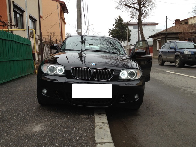

Retrofit Faruri Halogen la Bi-xenon
B11WTTE60

Firul pt masa si firul pentru bi xenon s-au tras, singura chestie este ca flicare, si am inteles ca asta este din cauza frm3, la stopurile spate nu ajunge fir separat pentru ceata, din frm2 cum erau pe stopurile vechi se schimba voltajul, de-asta trebuie trase fire separate din FRM, asa am inteles de la Neo.
Cand dai lunga si esti pe pozitie sau neutru 0 nu se aprinde bi-xenonul?
Eu am pastrat in mijloc becul halogen H7 pentru asta. Sa nu mai frec instalatia xenon cand sunt pe pozitie spre exemplu si dau lunga. Iar cu scurta cand dau lunga se ridica lupa + se aprinde si becul H7. Adica e un dublu efect si vizibilitatea e un pic mai buna. Bine, nu prea imi place temp. culorii la H7 dar pe viitor o sa le schimb cu altceva asemanator becurilor xenon.
Si nu licare deloc. Doar orion-ul licare 2,3 secunde cand pun contactul. Condensatori am doar pentru orion si nu a fost nevoie de nici o codare, nu da nici o eroare.

Da, merge flash indiferent daca este pe 0 sau pozitie,la faza lunga, nu am bec H7, este un bec H8 care lumineaza Angeleyes,pentru ca farurile sunt bi xenon.

Ce stiu e ca functioneaza autoleveling-ul. E90-ul are asa ceva si la faruri halogen si nu mai trebuia tras nimic din frm sau din alta parte.
Asa ca idee bat chiar mai bine lupele astea Morimoto decat cele OEM de la e60.
