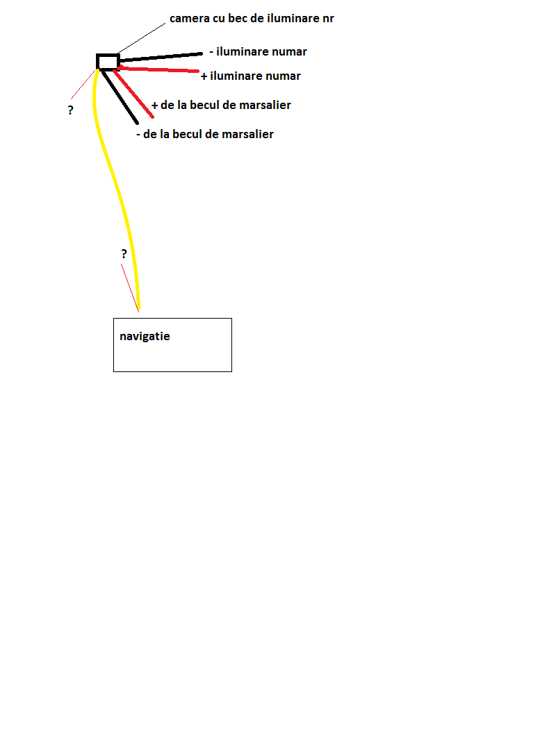

camera marsalier dinavin.rog ajutor pt montare
la cablul video care e lung de 6 m ,la capetele lui mai exista cate un fir rosu de 20 cm care nu stiu unde vine legat.in schema pe care am primit-o nu zice nimik in legatura cu el.binenteles ca dupa ce am legat firele + si - de la iluminare placuta si + si - de la becurile de marsalier si am conectat firul video de la camera pana in dinavin,aceasta nu merge.navigatia isi schimba imaginea cand cuplez schimbatorul dar asta facea si fara camera montata. ma gandeam ca firele trebuiesc montate la + .dar imi e frica sa nu ard ceva
Daca imi aduc bine aminte,inafara de cablul RCA din camera iasa 4 fire: 2 rosii si 2 negre.Doua din aceste fire le legi la + respectiv - pentru iluminarea numarului de immatriculare;iar cu celelalte 2(negru-rosu) procedezi astfel: negrul il legi la masa iar cu cel rosu(impreuna cu cel RCA-cu mufa galena,cred) mergi pana la dynavin si il legi la reverse(cred ca era un fir verde-nu mai stiu sigur,oricum scrie pe el "reverse").Eu asa am procedat si mergea perfect(vedeam si imaginea dar si senzorii-in caz ca ai senzori OEM).Daca ai nelamuriri,scrive-mi un pm!

da am si senzori oem. acum am lasat liber firul rosu care pleaca din mufa video de la camera si din spate la navig.
la dinavin am conectat doar mufa rotunda de video(firul rosu e liber). am facut si un desen mai sus.arunca o privire te rog.
referitor la montarea dynavin nu ai cum sa inversezi mufe ca nu se potrivesc altfel

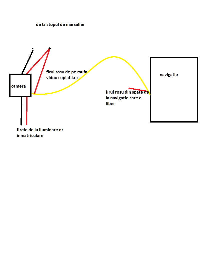

am fost azi si am demontat tot si am luat de la zero. am legat firul rosu de la mufa video de la camera la + de la marsalier iar in spate la navigatie nu am decat 2 fire libere 1. ant-c care imi alimenteaza antena radio ca e cu amplificator
2.un fir cu o mufa mica patrata care scrie + ILL pe eticheta de pe el.
am verificat de 5 ori ca poate imi scapa si nimik. acu cand cuplez in marsalier se aprinde ecranul,vad in spate perfect.toate bune dar cand scot schimbatorul si bag in alta treapta,camera se opreste (cum e si normal)dar moniitorul ramane tot pe camera(dar e negru si nu arata nimic) si nu pot iesi decat daca opresc motorul si repornesc .
vreau sa vad ca merge perfect si pe urma trag fir din fata de la sigurante etc dar sa vad ca merge cum trb.
atasez si schema cu ce am facut poate intelegeti mai bine

am atasat un link .cred ca asta treb sa fac si eu ca nu am fir de marsarier.
  On 2/27/2013 at 7:29 PM, RobyS said:
pai cam aia ti-am zis si eu sa faci 3 posturi mai sus.....
DAR tu ai oricum reverse wire daca dai torpedoul jos :)
poti modifica schema mea daca nu deranjez prea tare?sa inteleg ce am de facut
bun am inteles sa iau din fata semnal de + intr-un fel are si acum,merge bag marsarier ,se cupleaza arata imagine etc.dar cand scot schimbatoru;,navigatia ramane pe camera,ecran negru si nu pot iesi.care e faza?
Edited by SEGA

am fost dimineatza in garaj si am facut treaba asta,dar e acelasi lucru fix la fel.unitatea ramane pe ecran negru si scrie cam.ce pana mea e de facut ca o fac bucati.?????
deci .....hai sa clarificam ...
firul rosu care circula pe langa cel video nu-l mai legi nici la stop si nici in spate la dynavin. uita-l....
in locul lui :
- dai torpedoul jos
- scoti de pe ghidaje panoul cu sigurante, incat sa vina mai jos
- dai jos grilajul acela de deasupra sigurantelor
- un fir il tragi din spate de la dynavin de la firul pe care scrie REVERSE si te legi cu el la un fir de culoare albastru cu galben (fir care reprezinta reverse switch-ul).
ar trebui sa-ti mearga asa
in locul lui :
- dai torpedoul jos
da am facut si merge
la mine a fost nevoie sa tai firul care iesea din can bus sa nu mai dea el comanda.am venit eu cu semnal(+) si alimenteaza firul ce cupla imaginea atunci cand comut schimbatorul. multumesc tuturor.
