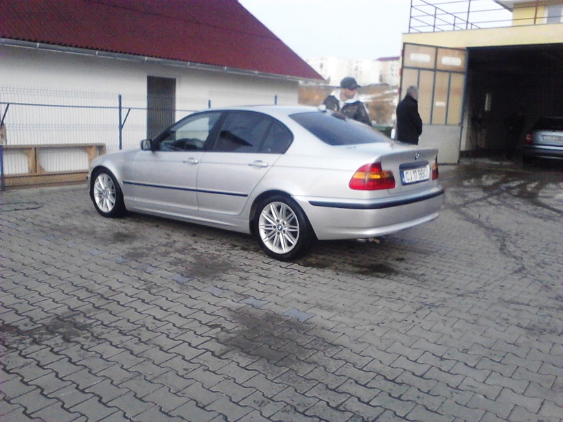

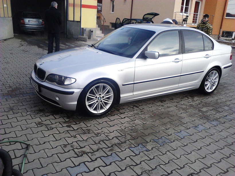

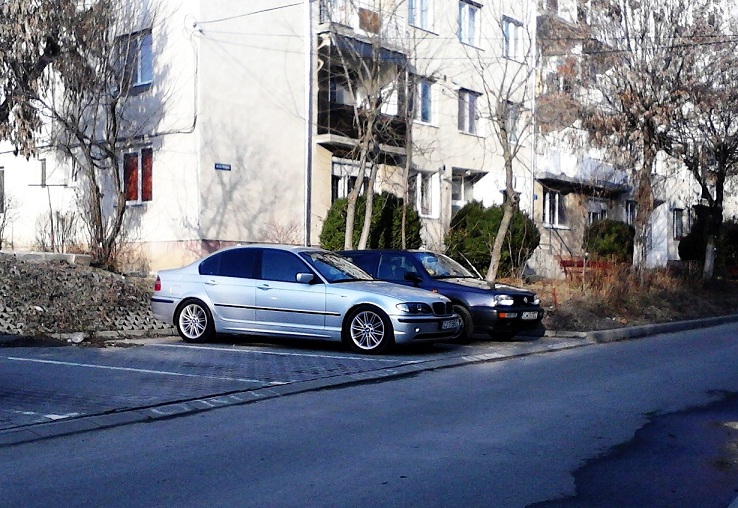

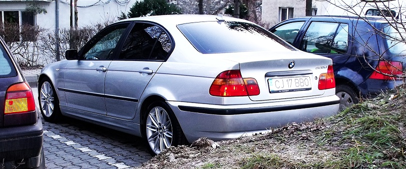

Eu am tot H&R Sport 35/20 mm [35 mm fata 20 mm spatele] ca si colegul keth. Sunt foarte multumit de ele.
Ca si aspect, masina e superba, avand acel rake effect mai accentuat decat Eibach. Ca si stabilitate se simte o imbunatatire clara: la denivelari mici e mai soft decat stock, in curbe sta foarte bine, nu se compara fata de cum era inainte. Masina se simte mai inchegata si nu se mai inclina asa tare si nu mai simti ca te arunca prin masina la curbe luate in viteza.
LE: Legat de geometrie, nu stiu daca e necesara sau nu, dar eu unul am refacut-o sa fiu sigur. Asa ar fi cel mai indicat.
Arcurile H&R Sport 35/20 merg cu amortizoare normale/stock fara nici o problema.
Am pus si cateva poze, unele facute in graba cu telefonul sa vezi drop-ul la H&R.
LE2: Toate pozele sunt din prima zi in care au fost montate. Am inteles ca se vor mai "aseza" putin in timp.
