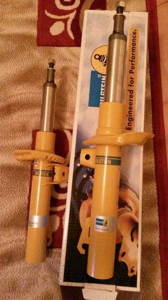

eu daca merg pe acest drum de care zici tu un masina mea cu Bilstein B12 Sportline 45/30 nu imi rog moartea si masina nu a pierdut din acel mic confort cat a mai ramas ...si iti voi atasa si o poza sa vezi cum arata tija unu amortizor b8 de la bilstein care mai ofera si ceva din acest confort de care vorbesc..:)
de aici spun eu ca h&r este mai dur si face parte din gama sport fata de eibach...:)
