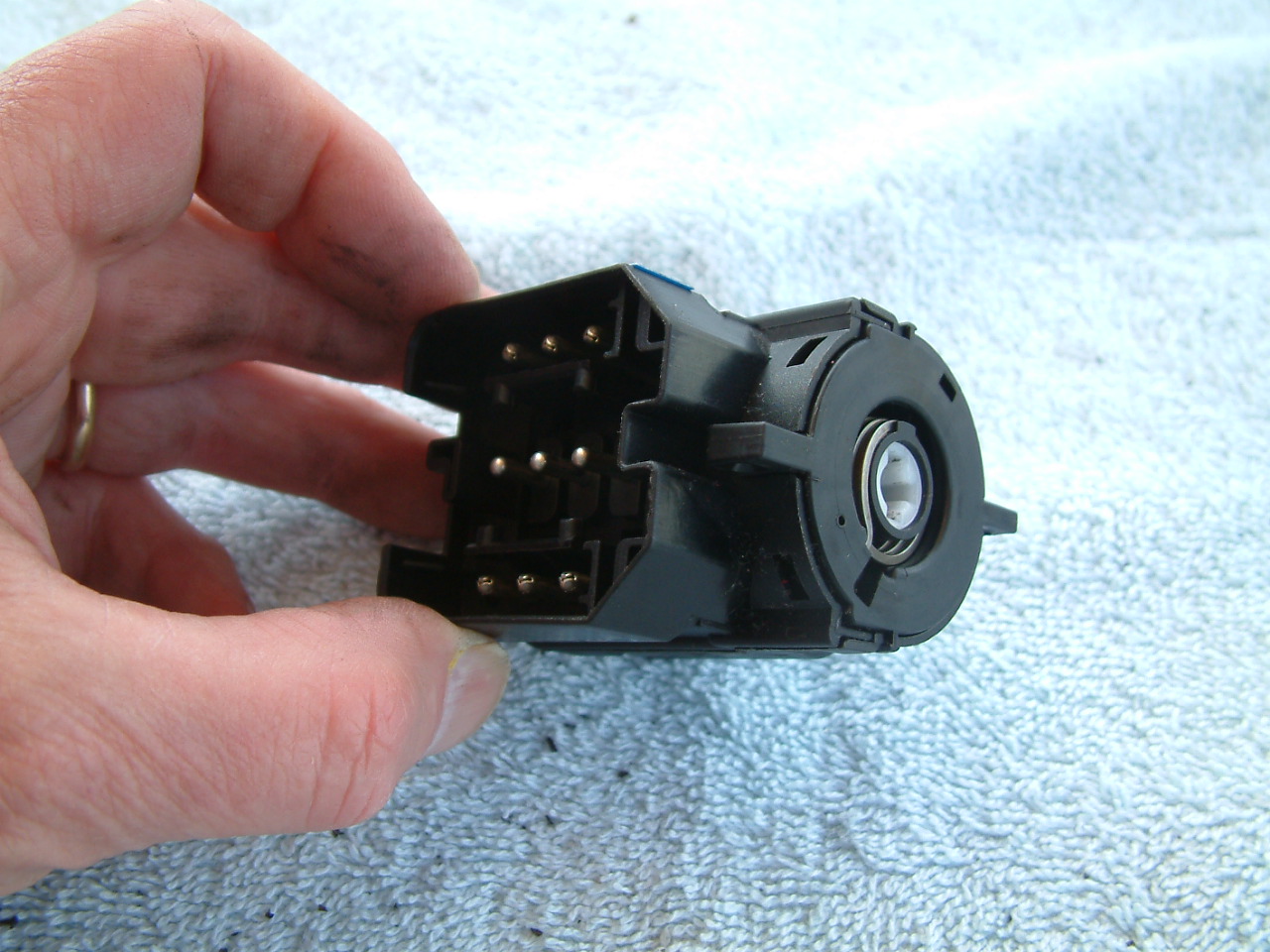

Dupa multe masuratori a tuturor firelor posibile si comutatorilor am gasit BUBA, am rezolvat toate problemele electrice ale masinii, si toate erorile care le-am gasit pe tester au disparut dupa ce am schimbat piesa aceasta "IGNITION SWITCH" se afla in spatele contactului pe coloana volanului. Se pare ca avea un scurt circuit "short to ground", pe tester imi gasea 4 erori la climatronic toate cu posibil scurt circuit, desi climatronicul mergea f bine.
Deci in concluzie pt cei ce se confrunta cu probleme electrice ale masini, incercati sa schimbati piesa si vedeti diferenta, aaa si inca un sfat, de fiecare data cand umblati la partea electrica a masinii DECUPLATI BORNA "-" A BATERIEI.
