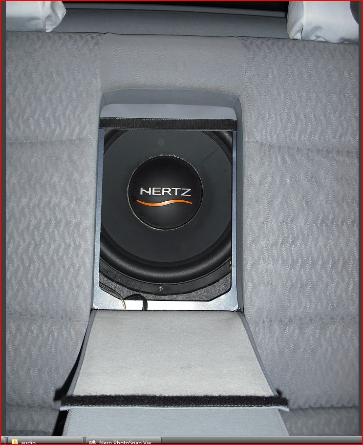

Si treaba asta cu 'ski sac" este un mit. Eu va spun pe "probate", intrucat am taiat tabla aia cu mana mea. In plus, am avut acelasi subwoofer montat in doua tipuri de incinta, bas reflex si sealed. Gaura aia e utila doar daca veti monta subwooferul cu "fata" spre interiorul masinii (evident, sa fie fixat). Un subwoofer de calitate, in bas reflex, de cca 400-500 W RMS, bine amplificat, va suna la fel fie ca aveti sau nu gaura aia din cotiera. Unul sealed se va auzi mult mai incet, insa la acelasi nivel auditiv, cu sau fara gaura, daca nu-l orientati exact in asa fel incat tot sunetul sa fie propagat numai in habitaclu, si nu si-n portbagaj.
daca va montati bas reflex, va sugerez sa-l montati cu "fata" spre numarul de inmatriculare.
perfect de acord, daca va montati subwooferul acolo, cel mai bun rezultat il obineti prin montarea cu "fata" spre interiorul masinii, eu asa il am montat si se aude bine, adica scoate sunetele joase foarte bine, chiar daca nu este de o putere mare. trebuie prins zdravan si de preferinta imbracata toata tabla din spate in material izolator care sa preia cat mai mult din "socurile" bass-ului

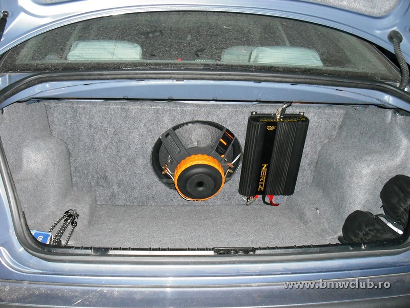

fratilor, ma ia durerea de cap. masina: e46,berlina. am montat un subwoofer GZUB30(sealed cu radiator pasiv) cu o statie audison lrx1.400 in portbagaj. sculele le aveam de pe masina pe care am avut-o inainte. ca sa aud ceva bas inauntru a trebuit sa dau volum in subwoofer din statie de tremura tot spatele masinii. cand deschid portbagajul suna basul de se uita lumea la masina. am citit despre bucata aia de tabla din spatele cotierei. are rost sa o tai? se obtin rezultate mai bune? inca o problema: a gasit cineva de unde sa ia semnal de remote pentru statie in portbagaj sau toti ati tras direct de la cass? multumesc. Edited by stef29
stef: n-are rost sa o tai, citeste postul meu de mai sus.

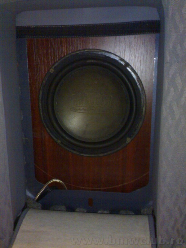

Pentru ca ma plictisesc, cat de curand am sa mai fac o incercare: am sa montez un sub fara sa-i mai fac incinta (open air, infinite baffle sau cum s-o mai zice) in gaura aia de-am taiat-o in cotiera, cu fata spre interiorul masinii, prins bine de tabla cu un inel de mdf. In plus, in portbagaj, exact cat tine peretele ala de tabla pe care sta bancheta, am sa pun o coala de mdf, ca sa-i ofer subului un suport stabil. Nici n-o sa se vada (peste vine imbracamintea aia) si sper sa am mai multe rezultate asa.
Eu un fel de a spune "am sa montez", astept sa intre pe topic anume cineva si sa ma sune sa-mi spuna ca s-a saturat. <_<
Eu un fel de a spune "am sa montez", astept sa intre pe topic anume cineva si sa ma sune sa-mi spuna ca s-a saturat. :)
exact asa il am eu prins si pot spune sa se aude bine bass-ul, "bate" exact cum ar trebui spre interiorul masinii, spre deosebire de cei cu sub-uri in incinte si incintele in portbagaj <_<
si n-am cine stie ce scula, un JBL freeair de 250W, presupun ca daca pui ceva mai puternic ai masaj inclus la scaunele spate :bashwall:
neaparat peretele ala de tabla sa-l acoperi cu coala mdf, ca sa preia mai bine din vibratii. costa ceva mai mult, dar per total cred ca iesi tot mai ieftin decat un subwoofer de 10000000000W in portbagaj pe care sa nu-l auzi :unsure:
si preferabil cand asculti muzica tare sa lasi cotiera si imbracamintea aia jos, ca sa nu loveasca membrana in ele
bafta si sa ne spui cum iti iese!

Subwoofer-ul meu arata asa in gaura aia din spatele cotierei:
