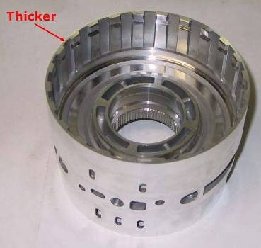

REzista sau nu... Au fost cazuri in care 5hp24 a cedat pe drumul de forward in 50 de k. Au o problema de PROIECTARE si anume crapa carcasa drumului fiind mult prea subtire si ascutita pe margine. Tot 5hp24 are o problema pe pistonul de reverse ( arhicunoscuta) care se poate manifesta la 300 de k sau la 100 de k. NU conteaza cat de grea e masina pentru ca se poate pune o cutie si un convertor care sa reziste numai ca s a facut o greseala de proiectare cand s a pus o cutie subdimensionata ( sau economie).Exista cutii care suporta 1000 de nm dar si pretul este pe masura. Este si cazul Ml ului din 1999 2000 2001 la care o cutie nu tine mai mult de 80 de k ( uneori tinea de 30 40 de k). Cunosc o persoana care a schimbat 3 bucati in 150 de k.
In poza se observa principala problema la 5hp24. Companiile din state au produs un drum imbunatit tocmai din cauza proastei proiectari a celor de la ZF.

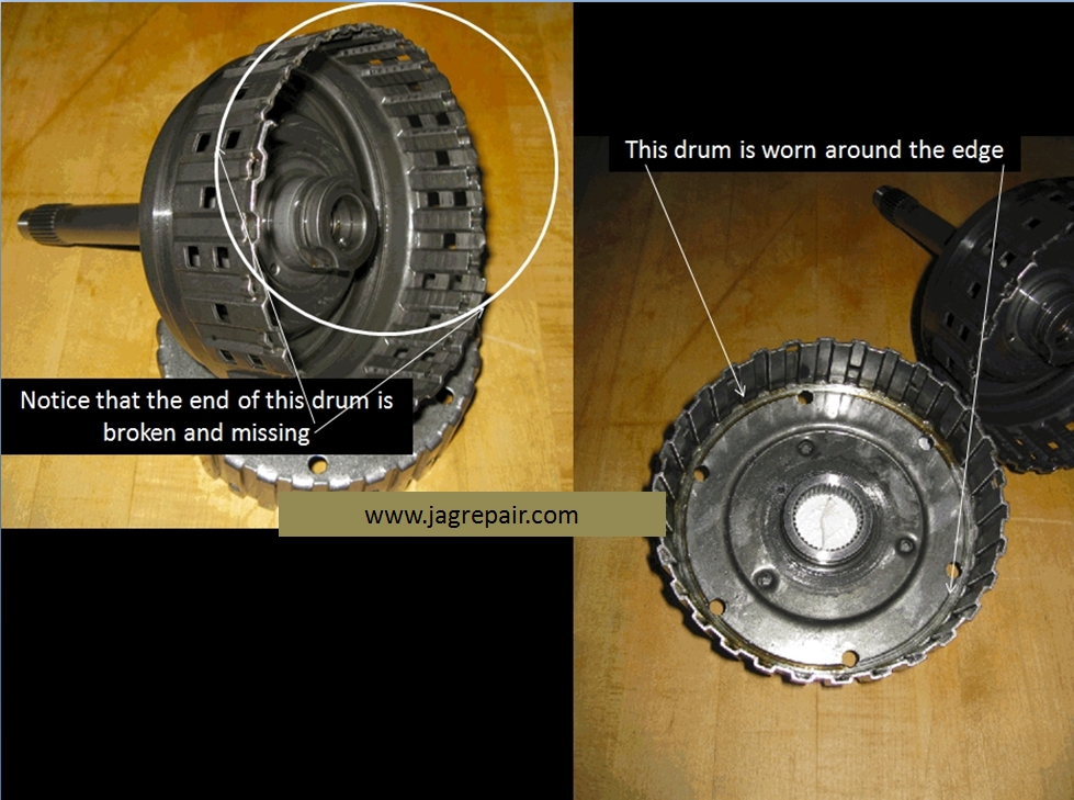

in a 2 a poza se observa ce pateste pistonul de marsalier la 5hp24 ( pistonul are o etanjare dintr o cauciuc de proasta calitate)

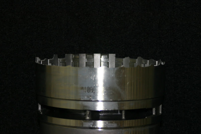

in a 3 a poza puteti vedea cum la 5hp19 cedeaza drumul de reverse
in poza 4 a solutia de eliminare problemei la 5hp19

In afara de 5hp19 si 5hp24 pentru care se si vand drum-uri diferite, aceste probleme de proiectare nu exista in rest.
