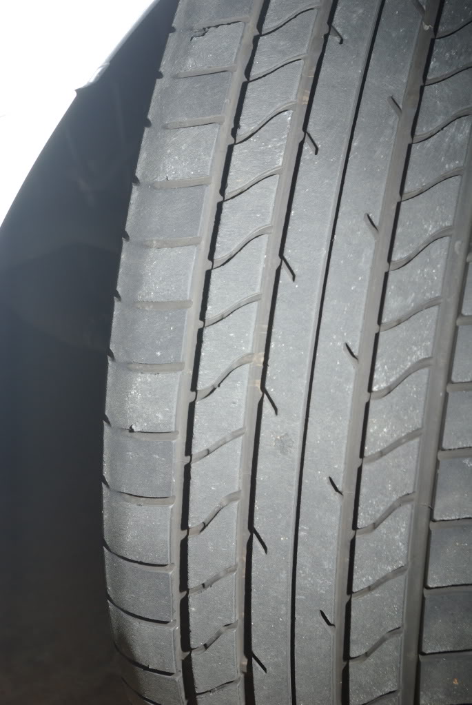

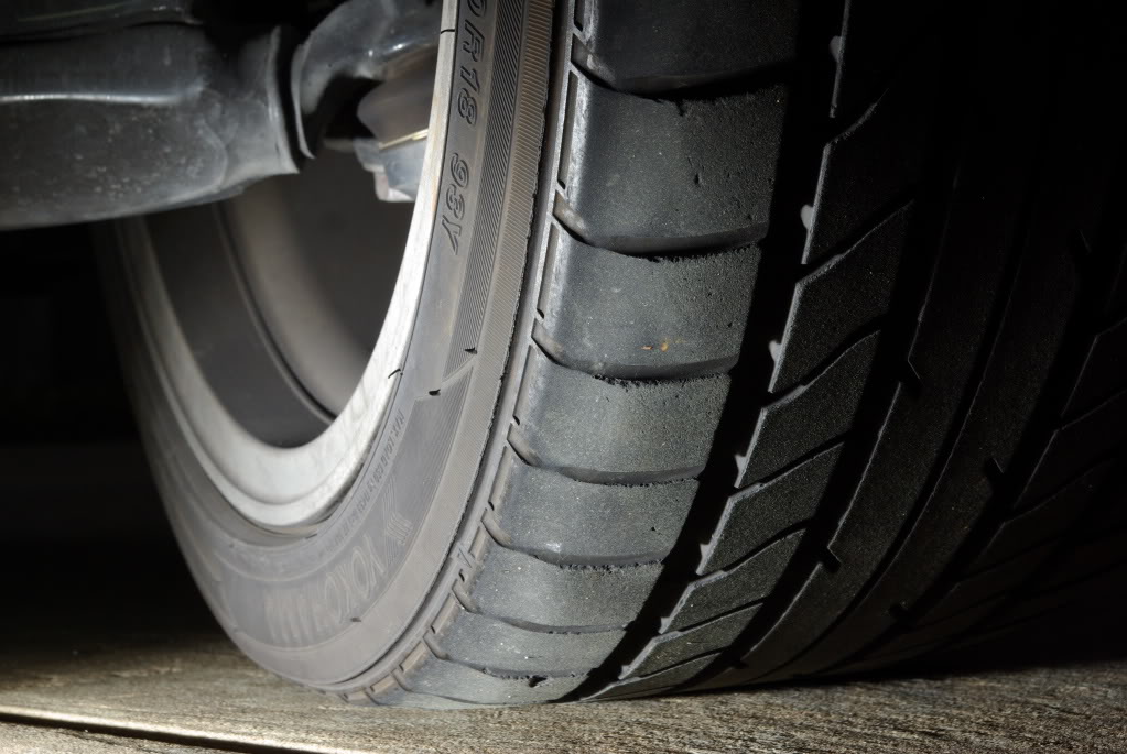

Am continuat investigatiile si testul de amortizoare a indicat faptul ca roata dreapta spate are amortizorul varza. Cica nu e de tot dus insa trebuie schimbat. Si stanga spate e un pic afectata insa nu asa mult... Si intr-adevar, pe dreapta spate se uzeaza mai mult de cat pe stanga.
Am cautat in mod invers: amortizor defect -> uzura roti si am gasit ca uneori din cauza unui amortizor defect, se uzeaza anvelopa repede si apar si niste valuri pe partea uzata. Am si eu acele valuri...
pai de ce n-ai zis asa de la inceput? valurile alea sunt un semn clasic si evident. nu apar din alt motiv. la fiecare denivelare roata sare ca o minge (pt ca telescopul n-o mai tine lipita de drum) si se uzeaza asa... in valuri :|
