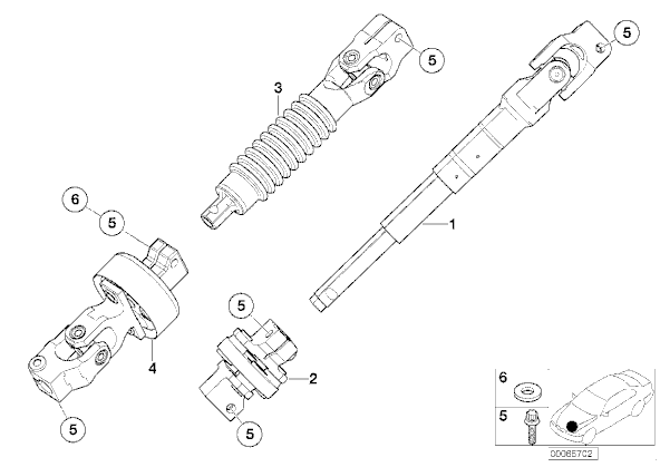

de vina ar putea fi piesa nr.1

la fel eram si eu cu troncanit pe piatra cubica
am schimbat piesa nr 3, nici o problema dupa aceea ,
se poate schimba destul de usor ,am facut schimbul eu acasa , daca are cineva nevoie de indrumari , sa ma anunte
salutari
piesa numarul 5 poate cauza aceleasi simptome ,
salutari

Piesa 3 e de la caseta de directie?
salutari
Ma gandesc ca si asta ar putea fi cauza. De ce zic asta! Am fost la cineva cu garaj si am stat sub masina si cineva facea "joc" la volan (stanga - dreapta) si se auzea acel zgomot. Daca trageam cu forta in jos de caseta de directie (in dreptul imbinarii cu coloana de directie), zgomotul inceta. Eu am dedus ca ar fi de la caseta, dar acum ma gandesc ca poate fi si de la piesa 3 sau 5 de care zici. Ai idee cum se numesc si cam cat ar costa? Si, niste indicatii de schimb mi-ar prinde bine :)
eu sunt in anglia , am intrebat aici la reprezentanta bmw (numai OEM am gasit )de piesa nr 3 este 105 lire , si eu am zis ca e caseta pana m-am dus la inspectia tehnica si acolo am observat cat a puso la teste
de indentificat e relativ usor , cu motorul pornit unul e in masina altul in fata masini cu ochii in stanga motorului pe piesa respectiva , e vizibil cand daca are joc , tot odata zgomotul apare si la rotirea scurta a volanului (Stanga-dreapta) se aude o bataie ,
cand se schimba piesa e bine sa fie doua persoane , eu am facuto singur pentru ca nu am avut cu cine si mi-a luat cam mult timp plus ca m-am si chinuit

1. se demonteaza carcasa filtrului de polen si scuturile de protectie de sub masina , inclusiv cel metalic ,
2. se incepe cu partea de sus a piesei , trebuie sa rotiti de volan pana aveti acces la surub.
dupa ce se inlatura surubul din partea de sus ,
3. se trece la partea de jos
la fel trebuie rotit volanul pana aveti acces la surub. dupa ce se inlatura ambele suruburi, incepeti sa trageti usor ca sa scoateti partea de sus prima data , apoi partea de jos ,
la montare. ,se incepe din partea de sus si apoi in partea de jos (la fel cu rotati de volan ca sa aveti acces la suruburi)
(daca cumva patiti sa intre coloana de la volan catre caroserie , va folositi de reglajul volanului in adancime ca sa o scoateti afara iarasi )
cu partea de sus e mai dificil datorita spatiului care e acolo , la mine motorul e n42 cred ca e putin mai ingramadit decat restul (cred)
trageti de coloana care vine de la volan inafara incet si va fi mult mai usor sa racordati piesa noua cu coloana de la volan
atentie cand racordati partea de jos ! piesa are un canal in partea care vine surubul trebuie introdusa corect altfel nu o sa reusiti sa bagati surubul inapoi ) post-52826-0-58344000-1364080623_thumb.jpg
scuze daca nu am fost destul de explicit , sunt aici daca aveti nevoie de alte indrumari ,
