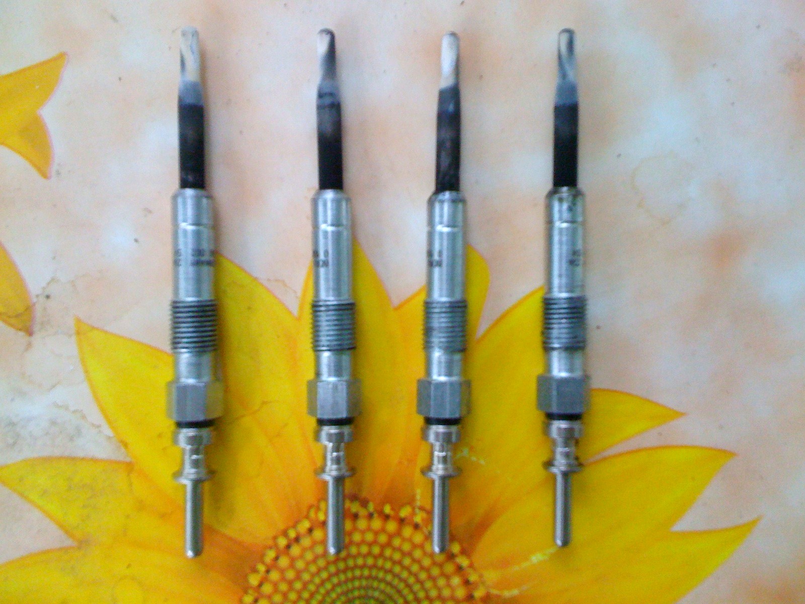

Aveti doua poze atasate ale bujiilor sa vedeti cum arata, poate va dati seama daca nu lucreaza la capacitate maxima.

5V+3secunde= ROSU!

Deci in cazul meu sunt bujiile nasoale sau releul nu da putere destula ?
Ca pe fise am 5v, da nu stiu intensitatea ca nu am avut ampermetru de 40A si mi-a fost frica sa nu-l parlesc
Exista posibilitatea sa nu dea putere destula ?
Deci cel mai bine incerci pe o sursa, mergi la cineva care detine asa ceva vezi clar la 5v daca e rosu sau nu
:thumbsup:
Cu technologia de azi nu e mare mirare sa-ti joace feste si releul.... sa-ti dea tensiune de 5v si sa nu aiba amperaj suficient sa incalzeasca bujiile cat trebuie :popcorn:
De aceea trebuie sa verifici scurt si la obiect, bujiile, releu, etc...
Daca nu incearca sa legi in serie 3 bujii la 12V, apoi faci rocada intre ele sa o verifici si pe a 4-a practic ar trebuii sa se inroseasca la 12v mai greu da sigur :twitch:
