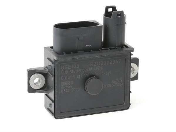

Am schimbat si eu recent bujiile. Aveam eroare la una singura. Dupa ce le-am schimbat pe toate 4 a aparut eroare la releu/unitate de comanda bujii - 494A Glow duration control unit Diagnosis error
Am cumparat releu nou BERU de la epiesa.ro. Am fost azi si l-am pus pe masina si surpriza, aceeasi eroare. S-a verificat cablul si mufa ce intra in releu si cica e ok, siguranta releului cica e ok, daca era arsa nu venea deloc curent pe cablu (asta mi-au zis de la service).
Ei zic ca ar fi releul si sa-l duc inapoi. A mai luat cineva piese de pe epiesa? Sunt ok? E posibil sa fie releul nou problema?

Se poate sa nu fie releul care trebuie, avem un coleg pe forum care a schimbat 2 sau 3 relee pentru ca i aduceau un releu pentru alt tip de motor insa care se potrivea fara nici-o problema..la un moment dat s-a gandit la aceasta varianta si a verificat codul de pe el si a vazut ca nu era pentru motorul lui, incearca aceasta varianta...
Problema a fost la un N47 Euro 4.

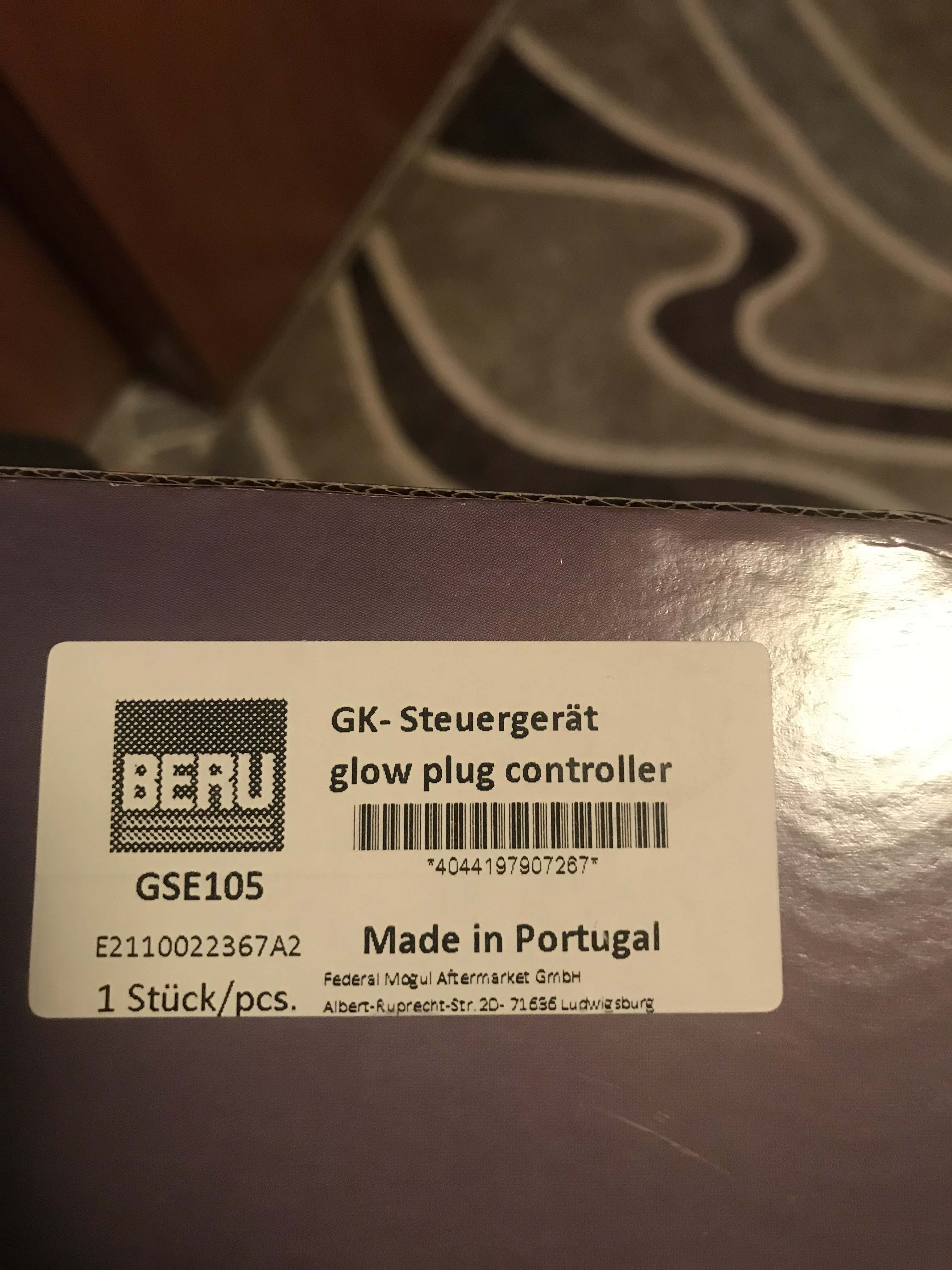

Inainte sa dau comanda le-am dat seria sa verifice ca e ok pentru masina mea. Pe site la ei apar exact codurile de pe realoem. Acum daca una au spus si alta mi-au adus inseama ca-s cretini :)
Ce motor ai? Am eu un releu original de pe N47 177CP de vanzare. Mi l-au schimbat cei din reprezentanta fara sa ma intrebe (deh, ca mai sunt 600 Lei in ziua de azi :) ), insa era functional.
N47 143CP - seria vj90900
Ideea e ca nu sunt convins ca nu e bun releul pe care l-am cumparat. Daca il iau pe al tau si tot imi apare eroarea?

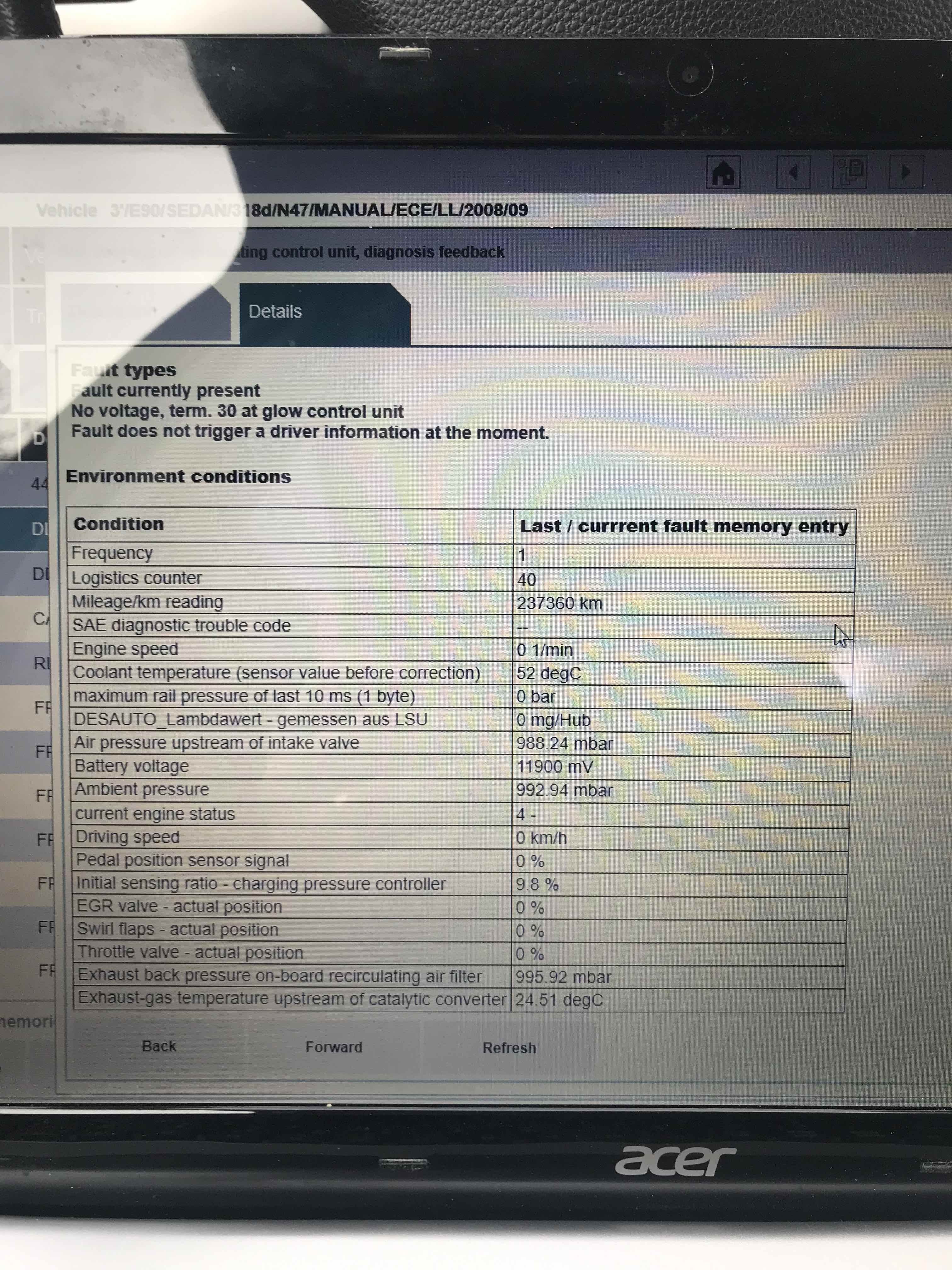

Salut,
Am facut o noua verificare si imi da 'No voltage, term. 30 at glow control unit'. Din ce am inteles term. 30 ar avea ceva legatura cu bateria / power supply. Ma gandesc ca ar putea fi sigurantele de putere de pe baterie si/sau siguranta pentru releu din torpedou ( aveti idee care e?)
Totusi poate fi siguranta dusa daca pe cablu ajunge curent?
Multumesc
Salut din nou :)
Am gasit un electrician bun si mi-a verificat sigurantele de la terminalul 30, speram sa fie de acolo problema insa toate sigurantele sunt ok. Pentru cine e interesat, sigurantele astea nu sunt in torpedou, sunt in partea stanga sus cum deschizi capota, dai jos filtrul de polen si o protectie de pastic de culoare neagra si gasesti o cutie alba plina cu cabluri si sigurante.
Intrebare: e posibil sa fie defect calculatorul de motor? Electricianul mi-a spus ca e posibil sa fie dusa partea ce tine de comanda releului de bujii (releul a spus ca e putin probabil sa fie defect atata timp cand pe diagnoza apare exact aceeasi eroare la 2 releie diferite)
