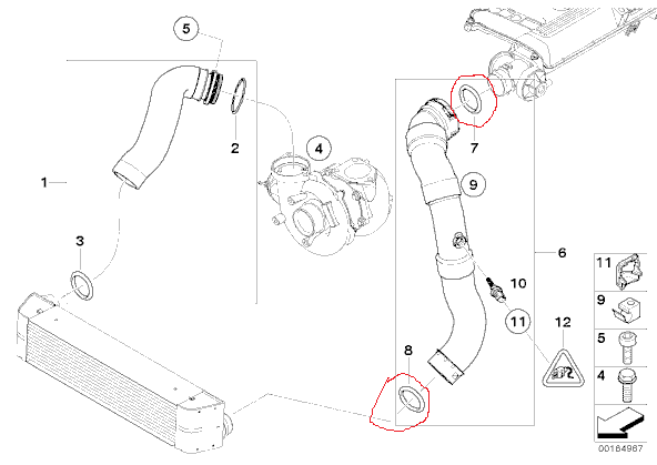

Rezolvare la mine cu aceiasi problema (mers neregulat la turatii mici)
bmw 320 163 cai fabricatie 2007
am schimbat garniturile de la furtunul care vine de la EGR la interculer si masina merge perfect acum .
Sper sa fie cu folos
pret la reprezentanta 34 ron bucata
Merita incercat

La mine tot cand era cald afara intrerupa de la 2000 de ture dar doar daca acceleram foarte usor.
Am schimbat garniturile de la furtunul dintre intercooler si EGR, am pus un colier mai strong la imbinarea de la mijlocul furtunului.
Am observant ca nu mai face... puteti incerca asta...oricum garniturile costa aprox 20 de lei bucata...

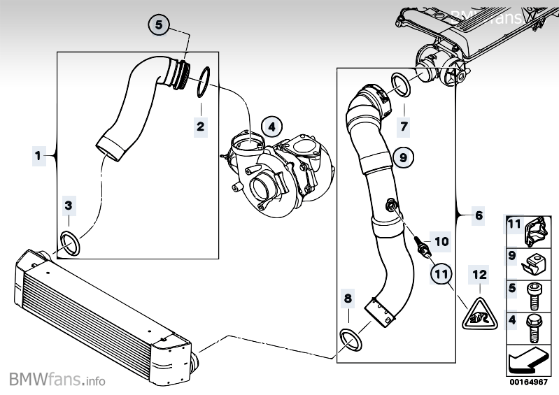

Mai este un furtun gros in partea dreapta a masinii, care pleaca din zona turbinei si mergem jos spre radiatoare, iar la prinderea de radiator, are o piesa ca o sarma infasurata pe portiunea din cauciuc. Precizez ca acest furtun este compus dintr-o parte metalica ce se prinde in partea turbinei si apoi e o portiune din cauciuc care se prinde in la radiator, si e acea sarma infasurata. Am urme de ulei acolo si cred ca nu e etansata conexiunea cum trebuie. Aveti idee ce garnitura este? Nu gasesc pe realoem o corespondenta.
Multumesc.

post-52579-0-85140700-1395847033_thumb.jpg vreo 200 nou,original.
