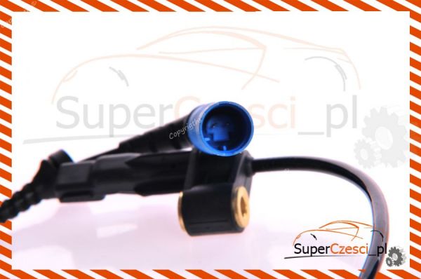

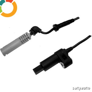

Salutare! Am un e46 caruia nu ii merge ASC+ABS. Am cumparat un senzor nou(aftermarket) si nu are sensibilitatea necesara, adica sub 10km/h nu functioneaza si imi dezactiveaza automat cele doua sisteme. Bun, problema mea e alta. Am gasit pe forum la vanzare un senzor si l-am achizitionat fara sa imi dau seama ca provine de pe o masina cu DSC. Acum nu stiu daca o sa functioneze(nici macar daca o sa intre in orificiul aferent), am vazut ca intre cele 2 tipuri de senzori exista atat diferente constructive cat si functionale(cel de pe masina cu dsc avand doar 2 pini de connectare, cel de pe asc avand 3 pini). Am atasat 2 imagini cu cele 2 tipuri de senzori. Am gasit pe realom ca se potrivesc ambele pe masina mea, insa nu sunt foarte convins, as vrea o parere de la cei care poate s-au lovit de o astfel de problema sau stiu din alte experiente. Multumesc

se poate monta dar nu o sa functioneze,pt asc trebuie sa fie cu mufa gri,eu am patito la e 46 ca imi pusase senzori de dsc pe spate cei cu mufa albastra si nu putea sa stearga eroarea din bord si nu mergea nici torometru.pana si/a dat seama de greseala mecanicul a mesterit o zi la masina. Edited by cabron
