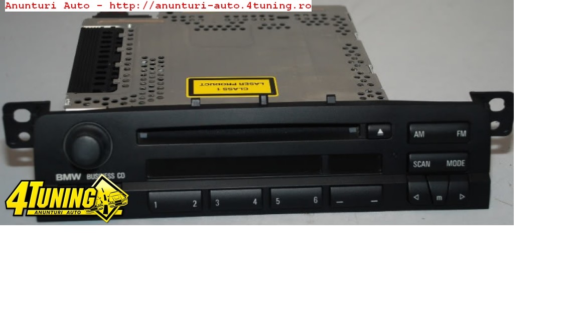

Salut
Am incercat si eu sa pun aux pe un casetofon la fel si nu am reusit, eventual am cumparat un cdplayer fabricat in luna a 10-a 2002. Ca sa poti folosi auxiliar corespunzator, din cate stiu, trebuie sa ai un cdplayer oem cu buton mode fabricat dupa septembrie 2002.
Am pus o imagine sa vezi cum arata casetofonul la care merge aux..post-59133-0-80304200-1423426446_thumb.jpg
Plus ca ce ai tu este navigatie monocrom nu 4:3.
Daca te mai pot ajuta cu ceva posteaza aici.
