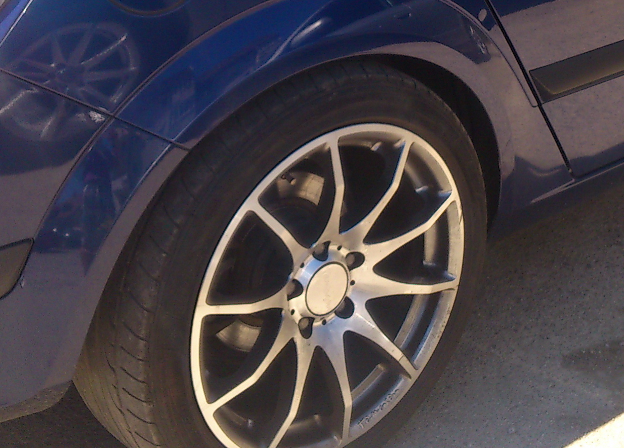

Pe mine aproape ca m-a respins la autentificare Rar (m-a rechemat "inginerul" cu actele traduse ca nu intelege), pentru ca pe jante scrie in loc de 8J, 8JJ.
Am cautat pe net sa gasesc diferente, sa vad care e problema, poate imi explica cineva.
Ai pe masina jante a caror buza iese cu mult peste cauciuc si care (janta propriuzisa)este mai lata decat cauciucul(supratata de contact cu drumul)?
Genul asta?
Edited by GABIVVX1
j si jj-urile pomenite de tine=(citez)Profilul jantei. J, JJ, K, JK, B, P,D sunt litere care sunt atasate la cifra care arata latimea interioara a jantei, cum ar fi 7J. Literele arata ce fel de profil are janta, mai exact, pe ce suprafata se asaza anvelopa. Majoritatea masinilor au "J", un profil al jantei des intalnit si universal. Masinile 4x4 au de multe ori jante cu profil "JJ".
Inginerul a considerat ca rotile tale sunt mult mai late dacat prevede constructorul.
Vezi in cartea masinii ce roti sunt trecut si apoi compara cu ce ai tu pe masina.
Pai in brief scrie 8J simplu, dar nu m-am gandit sa ma uit vreodata de cand o am si pe spite. O sa ma uit azi cu o oglinda. Dar de late nu mi se par cu mult fata de altele cu 8J, sau?
