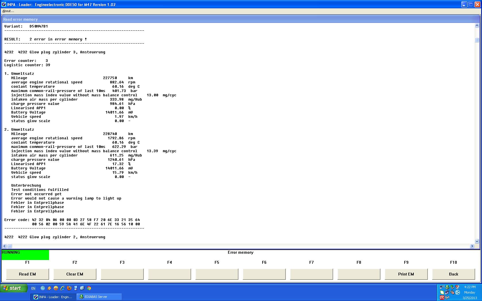

Motorul mi se parea de ceva timp mai zgomotos la relanti, am scanat cu INPA si e doar eroarea din foto.
In descrierea erorii arata ca a aparut cand apa avea 60 de grade.
Bujiile au fost schimbate acum vre-o 3 ani toate 4 BERU.
Eroarea asta nu apare la fiecare pornire la rece. Nu imi da eroare la toate bujiile cum ar trebui sa interpretez rezultatul diagnozei?
Pana acum nu am schimbat releul de bujii o fi el de vina?
Scoti mufa mare din modulul de bujii si masori pe pinii corespunzatori bujiilor 2 si 3 sa vezi daca ai rezistenta mai mica de 2 Ohmi (eventual poti compara cu rezistenta pe care o ai la bujia 1 sau 4). Asta ca sa nu dai admisia jos. Daca ai gasit bujiile ok defectiunea e in modulul de bujii.
