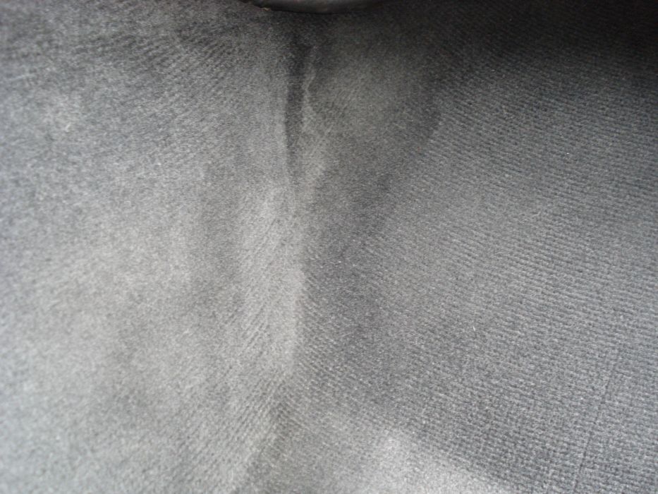

Salutare tuturor,
nu stiu daca ati intampinat pana acum fenomenul si nici nu va doresc dar eu ma zbat cu el.Este vorba de apa in masina.Intra atunci cand o spal , atunci cand ploua... am urmarit sa vad de unde ar putea intra dar nu am gasit ceva iesit din comun care sa imi indice problema.
Stie cineva pe unde sa ma uit sa vad ?...
Astept sfaturile voastre!
Multumesc!

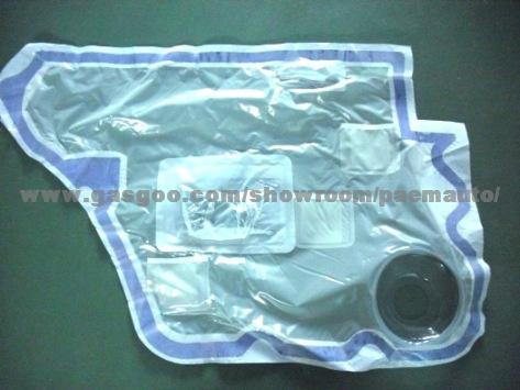

http://imageshack.us/a/img692/6496/door3h.jpg
Exact problema ta am avut-o si eu. De obicei se usuca masticul care face izolatia intre scheletul usii si "buretele" ala gri ( poate fi vorba si despre o eventuala interventie asupra macaralei de geam de exemplu).
Eu am cumparat niste adeziv de parbriz si am lipit din nou toata izolatia. ( totusi daca o sa mai trebuiasca desprinsa izolatia cred ca o sa fie dificil)
Daca incerci sa o repari tu, inainte de a monta fata de usa incearca sa pui apa pe chederul de la geam ( cel mai bine ar fi chiar cu un aparat care face presiune) si sa observi daca se mai scurge

Salut baieti, vreau sa va anunt ca aceeasi problema o am si eu.Dupa spalare sau chiar cand ploua mi uda mocheta de la pasageru din drapte exact unde isi tine picioarele si am observat ca si pragul usii dreapta e putin ud. Daca afecteaza cu ceva intr`un fel sau altul problema aceasta o voi rezolva, daca nu, sincer nu ma deranjeaza deoarece nu`i "grava udeala" :)
o zi buna
Pai sincer acum nu deranjeaza dar in timp ...apa respectiva se scurge pe sub mocheta si te trezesti cu o rugina in partea dreapta a soferului...
proflex... sa stii ca ai dreptate...ma dispera acu faptu ca`mi ploua inauntru...ma duc luni sa`mi verific izolatia si s`o schimb daca`i nevoie...va anunt daca a fost de folos sau nu...
