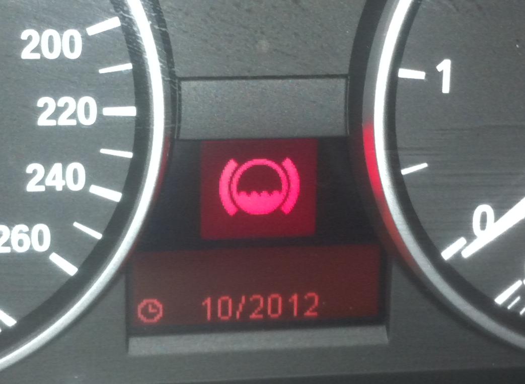

Cine imi zice si mie ce indica semnalul din imaginea alaturata si cum se reseteaza ca nu functioneaza cu clasicul BC,raman indatorat.Multumesc !
nu o fi de la placutele de frana? care trebuiau schimbate ?
oricum e ceva de service legat. nu am gasit in carte semnul ala la semnele de avertizare
de resetat cred ca se reseteaza dupa ce mergi la service.
Multumesc de informatii !! Si anume ce rola?Eu am incercat sa resetez cu BC dar nu merge! Daca poti fi putin mai detaliat,te rog.
Pai mai intai trebuie sa-l schimbi!!! Abia dupa ce-l sti schimbat il si resetezi in iDrive! Ai grija unde il schimbi ca nu se schimba chiar atat de usor! Se face pe un aparat special pe care nu multi il poseda! Ti-as recomanda sa-l schimbi la reprezentanta! Pe mine m-a costat prin ian undeva la 250RON cu lichidul lor cu tot!
Era un fel de a spune.. Chiar daca schimbi lichidul, nu se reseteaza singur, asa cum spunea cineva mai sus. Il resetezi tu, cand ai chef, eventual dupa ce schimbi lichidul, daca nu a fost schimbat.

Lichidu am de gand sa il schimb la un prieten mecanic daca tot am aflat ca trebuie schimbat.Ideea este ca nu am navigatie ca sa il resetez din Idrive dupa ce il schimb.Singura solutie sa il resetez este Reprezentanta sau mai exista si alta solutie?Eu tot m-am chinuit cu maneta BC dar nu am reusit !
