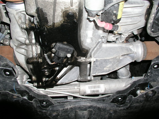

Azi dimineata am gasit sub masina ( X5 ;e70; 19500 km ) o pata de ulei de dimensiunea unei palme . Ieri am parcurs intins 500 km . Se vede si pe scut cum e prelins uleiul spre spate . Nu imi vine sa cred ca o masina pana in 20.000 Km pierde vizibil ulei . Presupun ca e o problema de etansare undeva . Aveti idee ce poate fi ? Maine am programare la service .

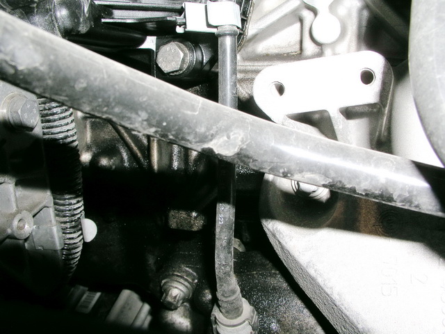

Aseara nu am mai avut rabdare si am descoperit rampa din garaj . Nu a mai fost deschisa de 10 ani . Noroc ca mai era si lampa mobila de iluminat la locul ei . Nu m-am putut abtine si am dat scutul jos sa ma lamuresc . Nu am reusit sa identific decat partea si directia de unde vine uleiul . Pe stanga la jumatatea motorului . Totul e foarte inghesuit si nu vezi mai nimic . Pe sus am inlaturat cam tot ce se putea (plastice) pentru a vedea ceva . Nimic . Am strecurat apoi telefonul pe unde mi-a incaput mana si am facut mai multe foto " PE NE VE" . Cred ca am gasit problema . Scapa ulei exact de la suportul filtrului de ulei . Am citit apoi pe toate siturile de specialitate si se pare ca e o problema comuna la mai multe tipuri de motoare BMW incepand cu E35/95 pana la E 70 din prezent . Se schimba garnitura si O-ringul de cauciuc .

Daca este garnitura de la carcasa filtrului de ulei atunci pot spune ca "asa face toate". Pt exact acelasi lucru am eu programare Sambata intr-un service din Bucuresti. Imi pierde cam un litru la aprox 3000km. Nu e nimic de speriat, insa trebuiesc demontate multe pt a se ajunge acolo....pt asta si manopera de aprox 300-350 pe cand garnitura este numai 20 lei. rolleyes.gif
