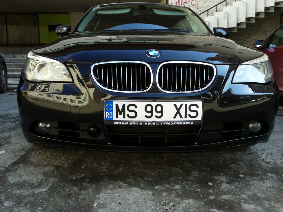

Foarte frumoasa...sa ai grija de ea! Si vopseaua se prezinta destul de bine din ce observ.
Multumesc. Da, are vreo 3 zgarieturi cam de 3 cm care cred ca iasa la polish, iar in interior nici o zgarietura, nici macar pe piele, este ca nou interiorul.
Vreau sa zic ca m-am indragostit de ea cand am vazut-o prima data, am cumparat-o pe loc, fara sa o verific, doar vizual, nici macar nu am condus-o decat dupa ce am platit-o. :crazy:

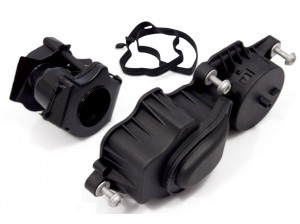

Azi am schimbat termostatul la motor, filtrul epurator si doua garnituri de la turbo la intercooler.
Toate le-am luat originale si mi se pare ciudat cum am eu filtrul epurator, adica in cutie era carcasa si doua garnituri, nu avea nici filtrul de pasla, nici cel de plastic, decantor. Pe masina la fel nu este nimic in carcasa. Prima data am crezut ca a fost scos candva, dar dupa seria de sasiu (CR00374) pe realoem.com, nu imi apare nicaieri decantorul, doar carcasa, adica piesa 11. http://www.realoem.com/bmw/showparts.do?model=NR71&mospid=48802&btnr=11_3934&hg=11&fg=15.
La alte masini am vazut ca langa 11 mai apare o piesa 15 ce intra in carcasa. Se poate ca eu sa nu am din fabrica? :unsure:
nu te speria ca si la mine e la fel, o carcasa goala cu un arc inauntru.
Acum se fabrica filtre epuratoare din plastic. Acestea nu mai necesita inlocuire periodica, practic sunt lifetime.
Stiu, la ala din plastic ii ziceam eu decantor. Eu credeam ca trebuia sa fie ca in imaginea "1", dar eu in cutie aveam doar carcasa cu 2 garnituri ca in imaginea "2".
La fel si pe masina, nu era filtrul de plastic, doar carcasa. Si acum nu stiu daca ar trebuii sa pun filtrul de plastic sau sa-l las asa. :)
Edited by Unknovvn
Ciudat, ar trebui sa vina si cu elementul filtrant daca comanzi carcasa cu totul. Asa poti comanda doar elementul filtrant si il bagi in carcasa veche. Eu cand am cumparat, l-am luat cu totul, si era ca in prima poza. Edited by Alex Nastase
Da asa mi se parea si mie normal. Dar se pare ca pe masina mea nu exista din fabrica, si daca comand pe original dupa cod imi vine fara elementul filtrat, nici macar pe realoem.com nu exista elementul filtrat la modelul meu.
Acum am citit pe un forum de afara, si se pare ca nu-s singurul, la mai multe modele a fost scos din fabrica. La fel au cumparat si ei pe original si vine fara. :drinks:
CR00374 (ultimele 7) este seria de la masina mea, poti sa te uiti pe realoem.com o sa vezi ca nu exista elementul filtrat. Daca cauti dupa seria ta de la masina o sa gaseti elementul filtrat langa carcasa cu numarul 15, la mine nu este. :)
