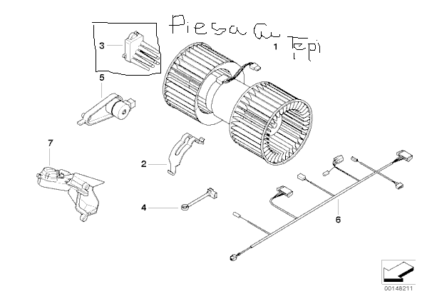

SAlut!Fa-i o diagnoza,de cele mai multe ori se duce piesa cu tepi,este localizata undeva in spatele torpedoului.
