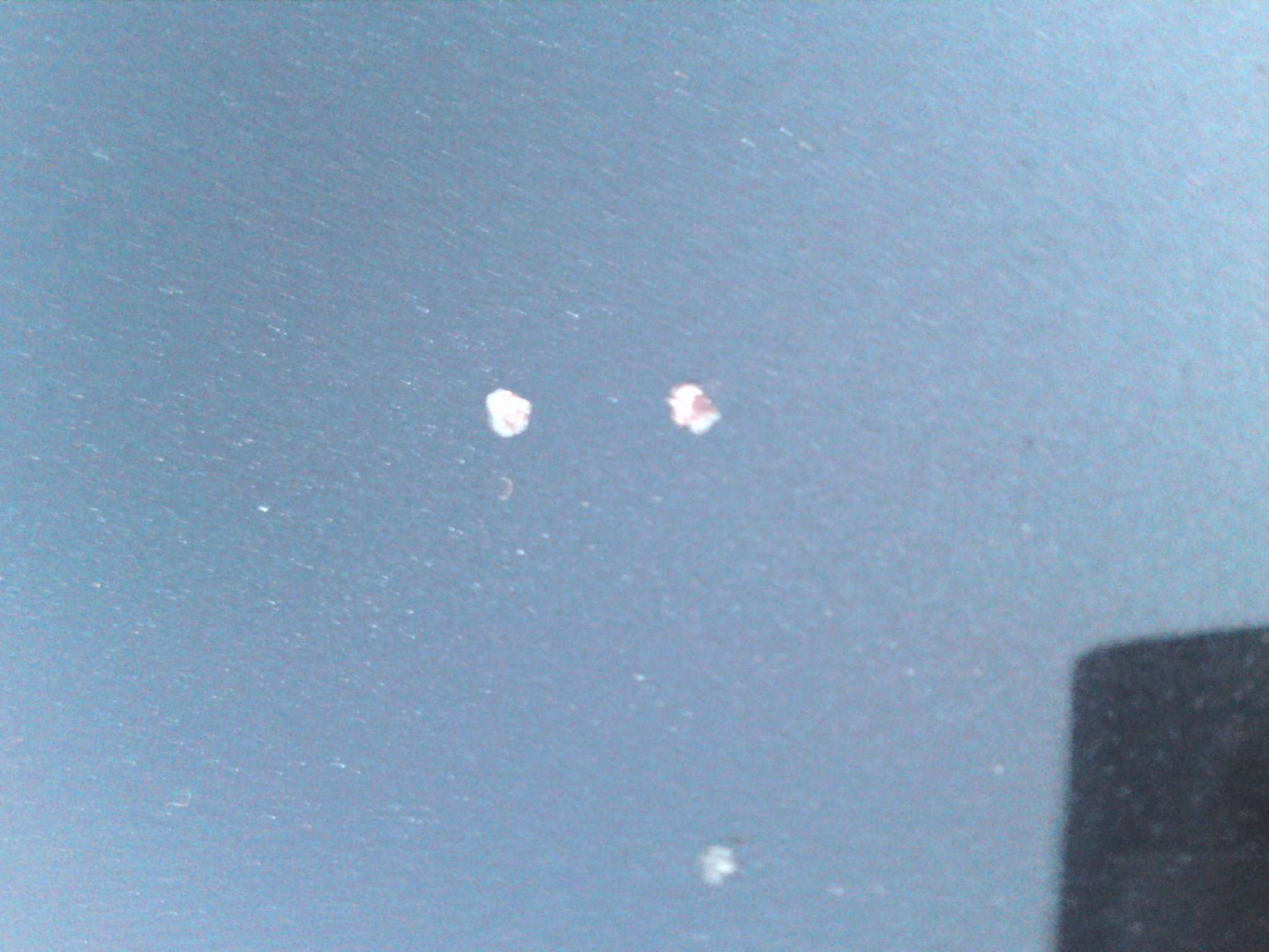

ca sa nu mai deschid alt topic aiurea,atasez si eu o fotografie aici cu tipul unei probleme cu care ma confrunt. cu ce credeti ca s-ar putea remedia aceasta situatie? nu as fi asa de grabit daca nu ar fi exact in botul masinii,pe capota,unde sar in ochi imediat...
nimeni nimic? :(. as vrea maine sa merg in oras sa ma ocup de chestia asta,dar as vrea sa stiu de ce anume am nevoie sa acopar acele puncte :hmm: .scuzati insistenta,am cautat si pe net de 2 ore dar nu gasesc nimic relevant,numai pareri date cu presupusul :ermm:
Cu kit vopsea original + polish.
Cureti bine zona, pui un strat de vopsea, astepti sa se usuce. Apoi pui al doilea strat de vopsea pana se umple gaura si astepti din nou sa se usuce.
Smirghiluiesti ud pana se niveleaza zona, apoi cureti bine zona din nou, dupa care dai cu polish.
