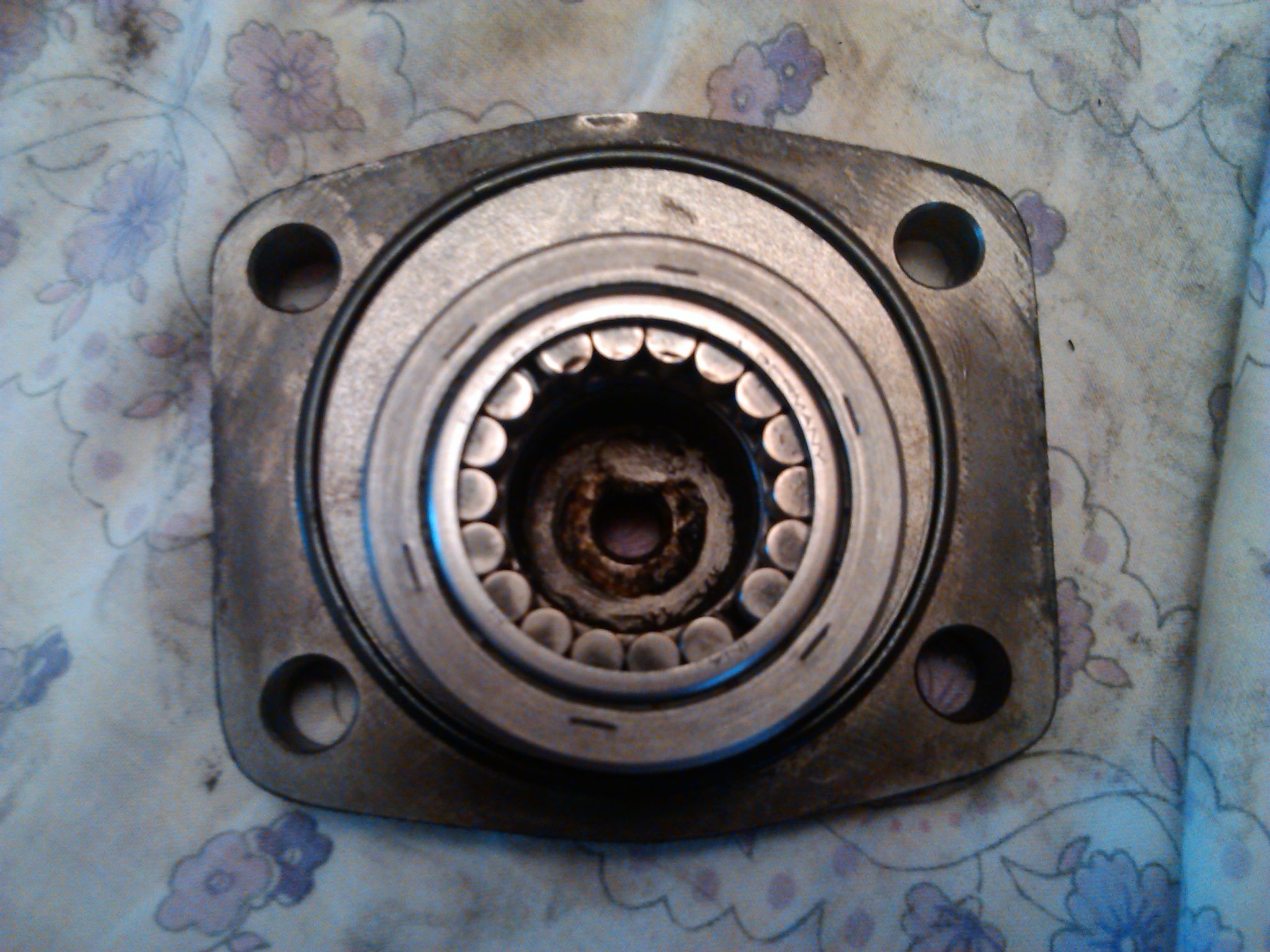

Off topic.te rog daca poti sa faci niste fotografii din mai multe unghiuri si le postezi postezi cu caseta de directie originala a masini pe dreapta pentru ca eu sunt in etapa reconditionarii casetei de directie (pe stanga o am eu) si vreau sa vad daca m-ar ajuta o caseta de directie de pe o masina de anglia.Pentru ca imi mananc nervii pentru un rulment pe care nu il gasesc.Multumesc anticipat si scuze pentru off topic dar sunt disperat.

Din pacate nu am o poza cu caseta de anglia si o sa ajung la masina abia peste 2 saptamani, dar ce rulment anume te intereseaza, poate te pot ajuta ?!

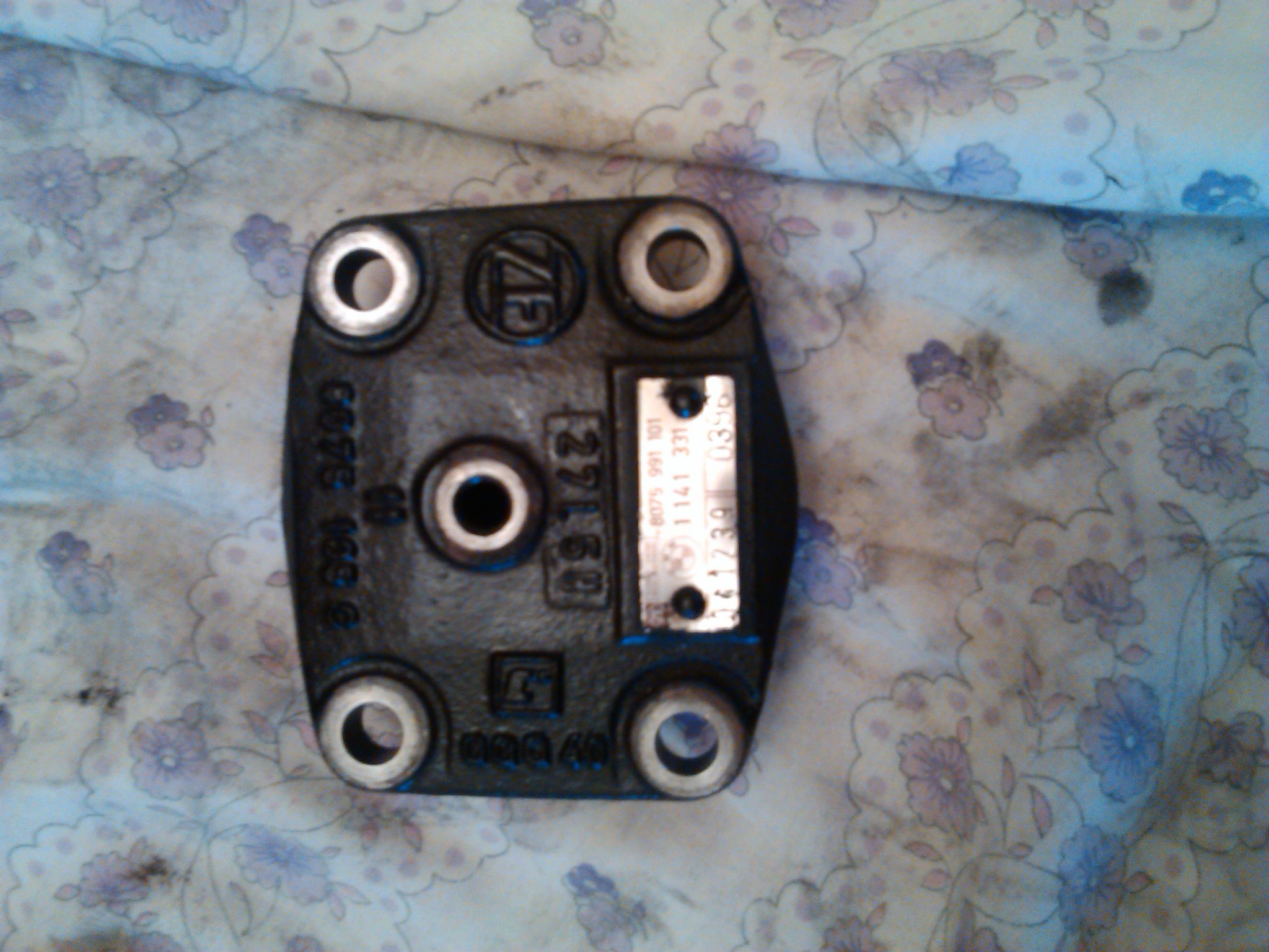

Il vezi in foto este produs de INA Germany cod F-210898 este rulmentul care cu ajutorul surubului de reglaj mai poti strange jocul casetei in timp pana nu mai ai cei face . L-am cautat la magazine specilizate de rulmenti SNR si altele dar nimic cica e facut special pt ZF si nu gasesc datele tehnice in cataloage.Iar dupa masuratorile cu sublerul nu am gasit unul cu dimensiuni apropiate.Iar acesta e cel mai important dupa melc si bile.Iar cei ce reconditioneaza casete nu spun dar cam asa fac si anume la strung pun bucsa si adapteaza un rulment.Iar eu am spus sa meg pe reparatie originala nu carpeli dar datorita marchetingului ZF si BMW pentru o cana de lapte trebuie sa cumperi toata vaca :)) .O sa vad ce pot sa fac ca degeaba iau caseta second ca nu ma ajuta pentru ca mai devreme sau mai tarziu o sa ajung in aceeasi situatie si cum datorita greutatii fata si a drumurilor in special la bmw 3,5,7, cam pica casetele in ro in prostie,cel putin asta am constatat la prieteni dar norocul lor e ca la seria 3,5 sunt cu cremaliera si sunt mai usor reparat ca exista kituri.A si ca sfat pentru sanatatea directiei si a casetei fugi de roti mari, lasale originale ca dimensiuni respectiv pe 16 ca o sa regreti mai incolo.
