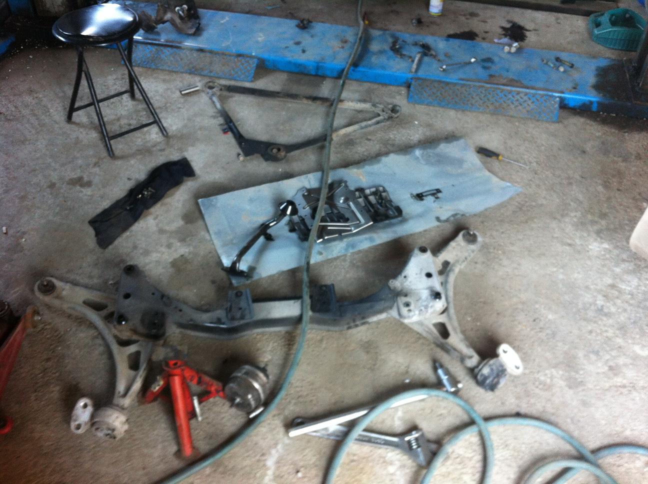

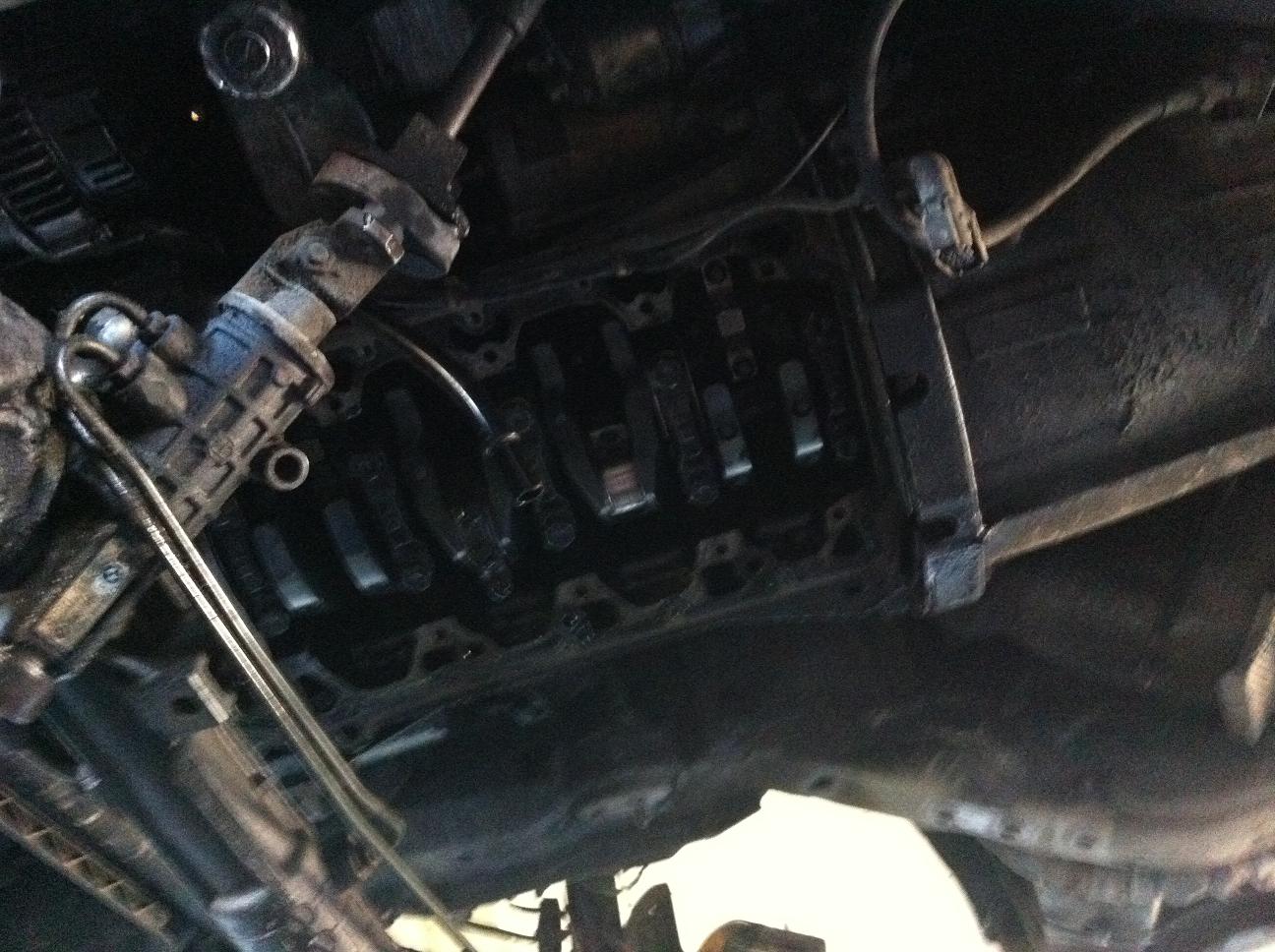

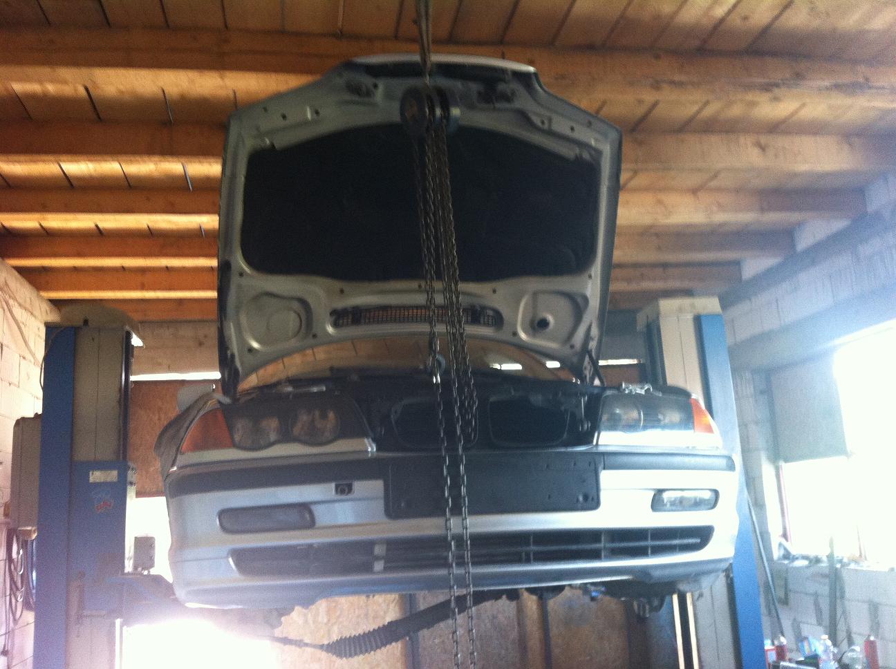

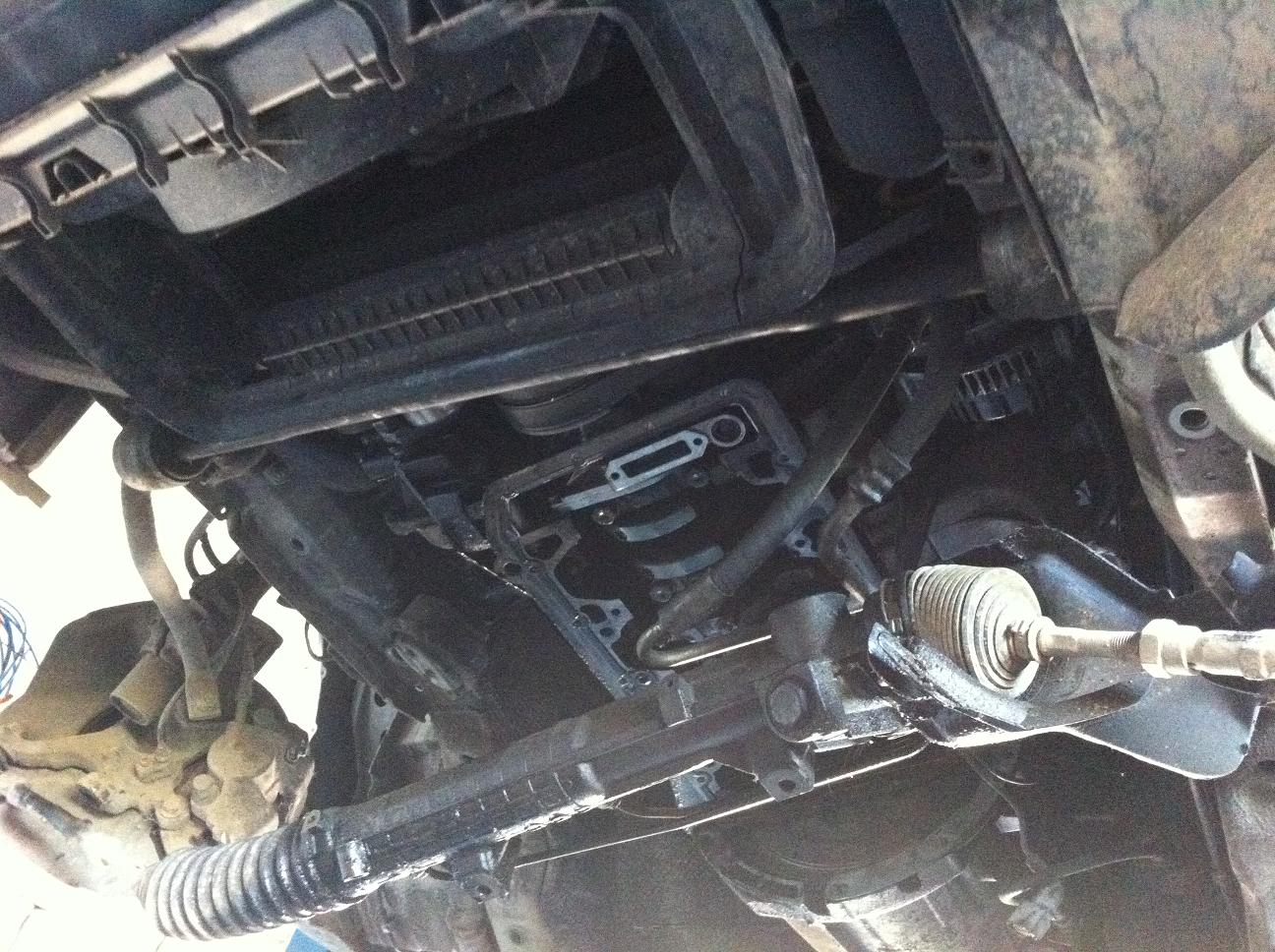

Salutare tuturora. Am `rezolvat` problema. Am mers cu masina la mecanic, si fiind un baiat foarte serios, chiar daca nu se vedea span in filtru a zis ca cel mai bine ar fi sa ii dea jos si baia de ulei. Stia ce a patit masina pentru ca el a venit si a amorsat pompa cu ulei. S-a apucat de ea si in vreo 2 ore jugul fata era luat jos de pe masina si baia scoasa. In prima faza eram optimist, nu se vedea pilitura (span) in baie. Dupa care mi-a zis ca trebuie sa verificam si cuzinetii pentru ca stia ca s-a aprins becul rosu de la ulei. Dupa ce i-a desfacut am constat ca din nefericire aveau uzura si i-a inlocuit. Asadar din cauza supapei nenorocite din corpul filtrului de ulei am schimbat turbina, cuzineti de biela, filtru epurator (din cauza faptului ca s-a stricat turbina era imbibat in ulei), ulei si filtru ulei. Norocul meu a fost mecanicul care se pricepe la bmw-uri, altfel cred ca ma costa o avere reparatia. Nu stiu cine a mai patit ce am patit eu, dar legat de partea de manopera am fost foarte multumit. Pentru schimb de cuzineti + turbo + tampon motor (unu era rupt) + filtru epurator + flexibil esapament am platit o suma modica zic eu 500 de lei. Daca are cineva probleme, va raspund la ceea ce stiu.

Si a schimbat si prezoanele biela ?
Salut, legat de prima intrebare. Din cauza supapei, uleiul s-a scrus in baie. Eu cand am pornit masina s-a auzit zgomot , dar ma gandeam in prima faza ca e de la ceva rola (desi cand a venit mecanicul mi-a zis clar ca era turbina care mergea fara ulei), dupa care am vazut becul rosu aprins la ulei si am oprit motorul. Din ce mi-a zis cand a schimbat cuzinetii , l-am oprit la timp deoarece un piston avea ulei in camera de ardere asadar din tot raul e si un bine, macar nu a luat-o pe ulei. Deci daca era buna supapa nu se scurgea uleiul in baie, nu se strica turbo (mergand fara ulei) si nu se uzau cuzinetii (din cauza lipsei de ungere). Norocul e ca au fost doar cuzinetii de biela nu si cei de palier. Legat de a doua intrebare, nu s-au schimbat suruburile deoarece dupa parerea mea nu e necesar, forta necesara pentru strangere e 20 de nm + 70 de grade, asadar e acceptabil.
