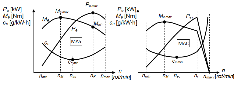

Nu a confundat. Probabil tu esti obisnuit cu graficul de la diesel dar asta e benzina. :)
Nu inteleg de ce te bagi in astfel de discutii cand nu ai niste notiuni minime. Uite o mica parte dintr-un curs universitar ( dar probabil si profesorii aia sunt prosti)

ba da, are dreptate dmnu, sunt invers curbele, de fapt intre cca 22000rpm - 3800rpm de la 440 la 450NM, practic iti muta cuplul initial maxim care incepea de pe la 1700 si tinea pana aproape de 4500. Ca impresie va fi o mica explozie de putere dupa ce atingi pragul de 2k rpm, insa dupa 4k rpm scade dar va compensa turatia motorului care iti va da impresia de sportivitate.
In lumina acestor noi date, sa nu fi cumva usor dezamagit, zic asta pentru ca daca acum scaderea de cuplu de dupa 4500 o resimti foarte usor fiindca e destul de usoara, dupa soft, judecand dupa curba, s-ar putea sa se simta mai tare, pare mai abrupta caderea pentru ca daca la 4k rpm ai 440nm la cca 5.2k rpm vei avea cca380, o scadere deci de 60nm, ori pe harta stock daca la 4k rpm ai cca 350nm la 5.2krpm ai cca 340nm, deci o scadere de doar 10 max 20nm, foarte putin sesizabil.
Softul pare a fi facut mai mult pentru "placeri de oras", sa le zic asa, pentru joaca intre 2500-4000rpm unde ai cuplu maxim. Dar, daca nu iti place vad ca isi asuma responsabilitatea de-a returna banii, asa ca merita incercat.
Cutia eu zic ca totusi e pe partea de siguranta, desi maximul asta de NM intre 2k-4krpm va vedea mult WOT de la sofer, deci un stres mai mare fata de cum citisem prima data graficul.
Pe de alta parte, astea sunt grafice generate de dyno, care sunt cum sunt, fiecare dyno poate avea citiri diferite, cel mai bun test e cel in viata reala si cum iti va placea tie comportamentul de dupa remap. Asta e clar o harta de strada, probabil de ceea ce si ai nevoie in utilizarea zilnica ca sa simti ca ai schimbat ceva la masina si ca trage mult mai bine.

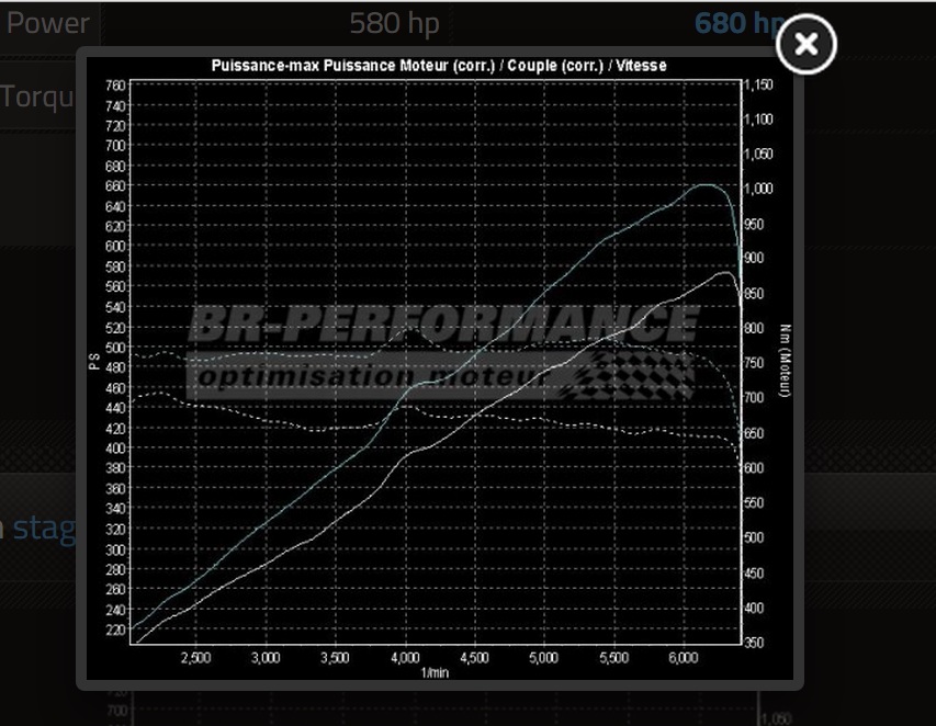

P.S. Ca si comparatie, am vb si eu cu ei acum cateva zile despre un stage 1 la mine, dupa cum vezi mai jos la mine se pastreaza fix aceleasi curbe ca si la stock.
O caut pe aia de la GTI de la superchips, chiar cred ca sunt cam identice, dar mi-a placut foarte mult cum s-a schimbat masina dupa.

PS. Interesante cifre au pentru RS6,poti alege varianta 1 din cele enumerate de mine :rolleyes:
