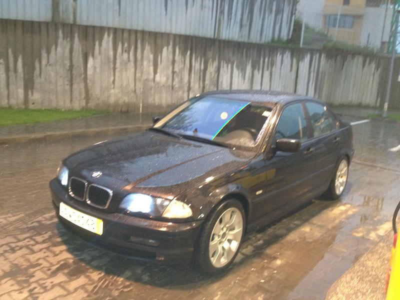

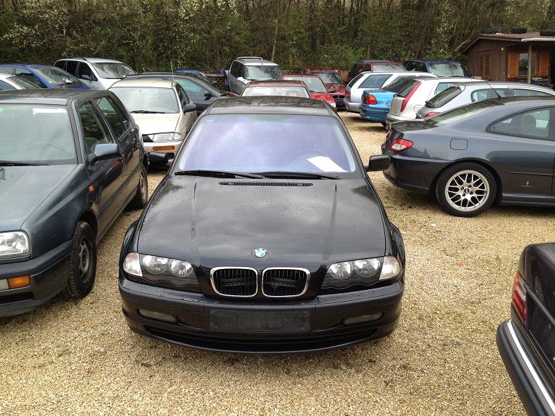

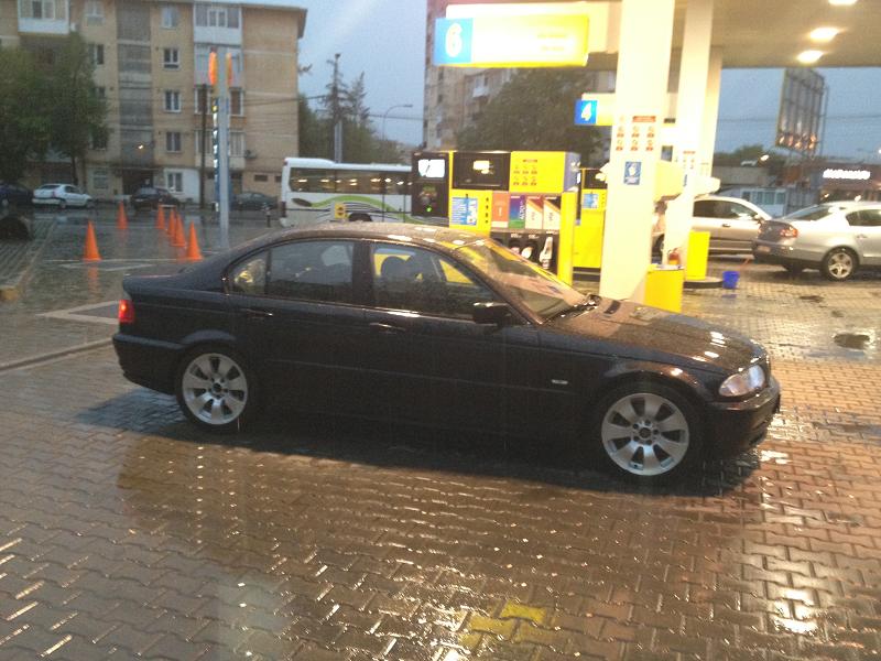

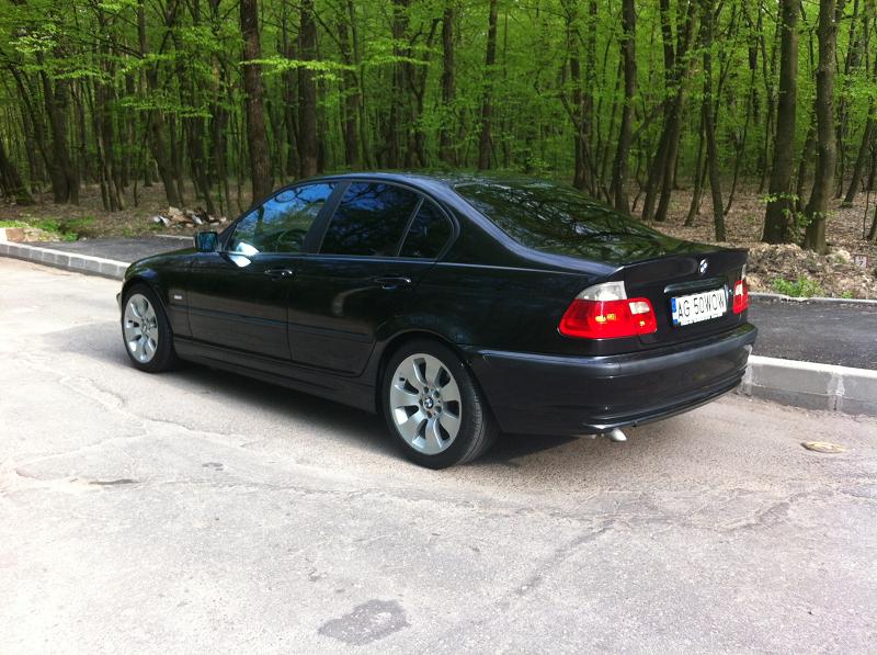

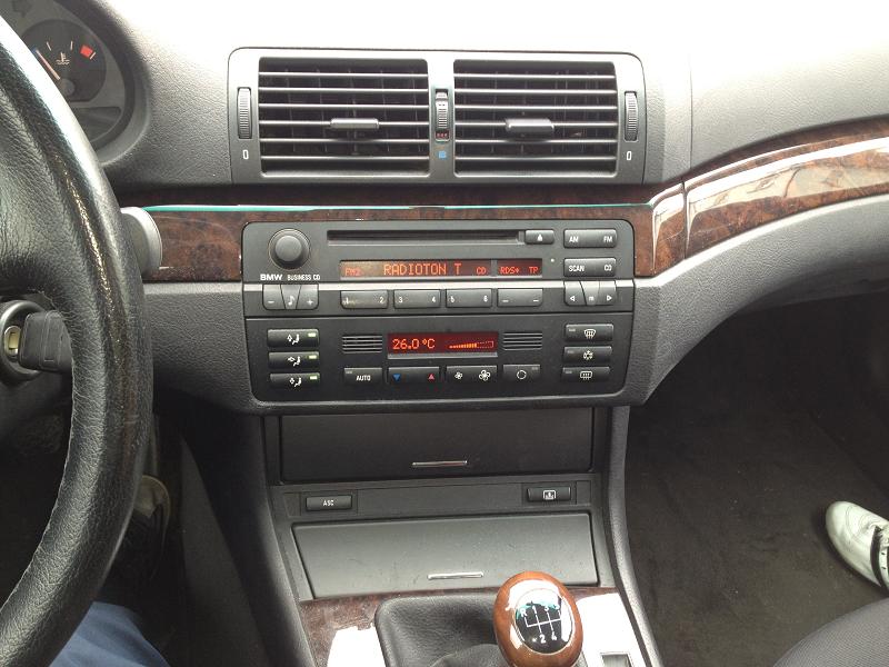

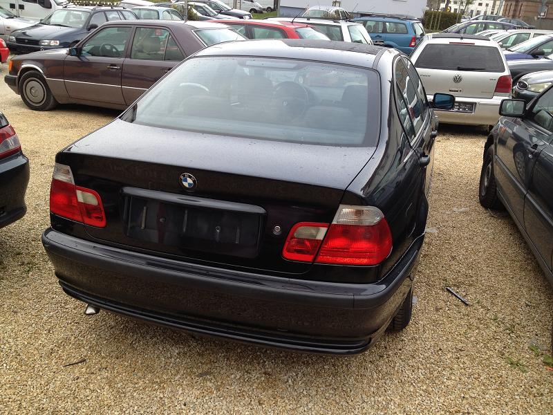

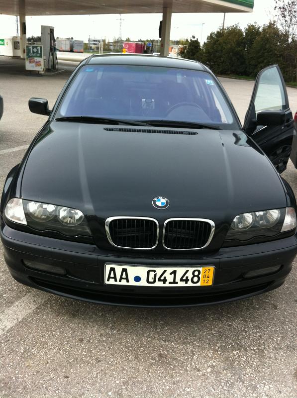

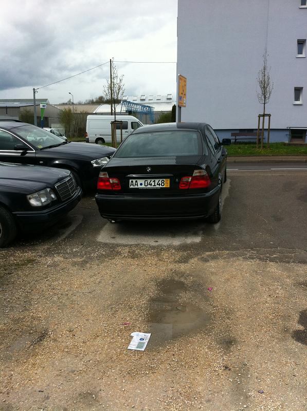

Este un 320d e46 nfl fabr. 1999 adusa de mine in 2012 dupa indelungi cautari pt ca am vrut neaparat sa fie neagra si sa aibe scaunele sport. Printe dotari mai numaram perdeluta electrica, climatronic, volan 3 spite, trimuri lemn, proiectoare, radio cd oem, BC ..
Primele poze sunt chiar din parcul de unde am luat-o undeva in apropiere de Stuttgart
multumesc asa este dar am gasit-o destul de greu si pe asta. am uitat sa mai mentionez la dotari webasto si suspensie sport dar o sa revin cu lista de dotari si coduri de luni incolo dupa seria de caroserie.

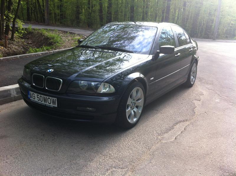

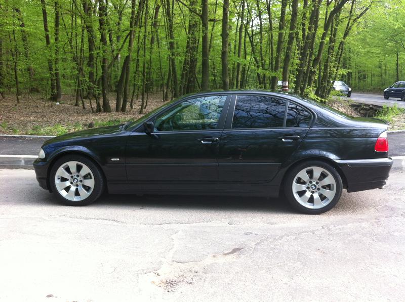

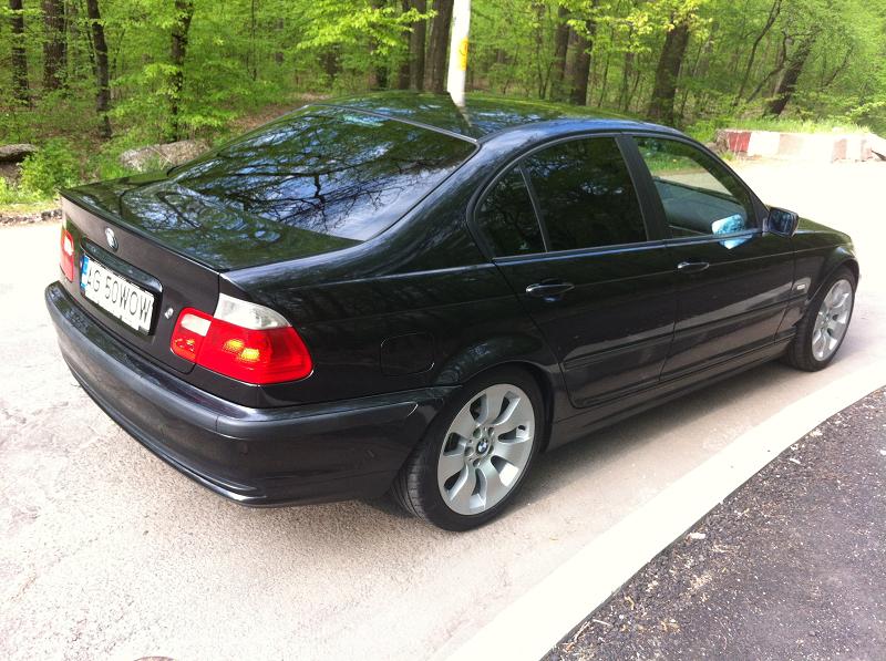

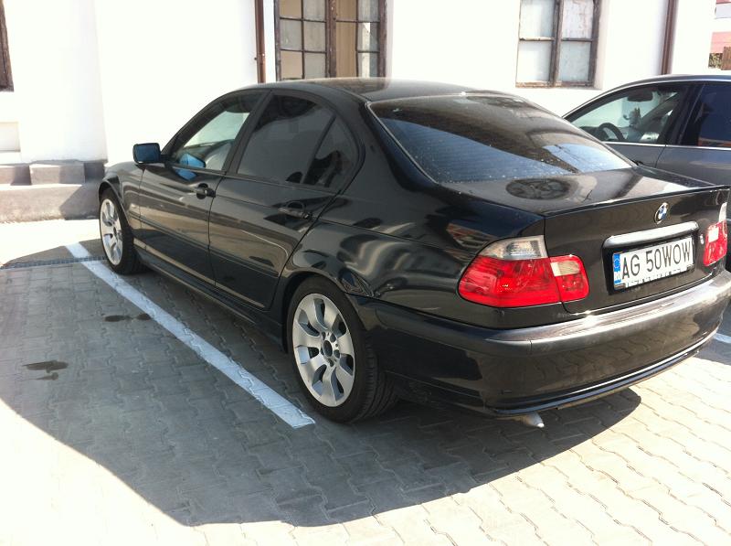

Cum am ajuns in tara i-am am pus jante OEM Style 158 BBS 17" Spider Spoke

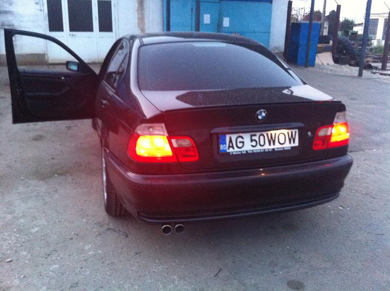

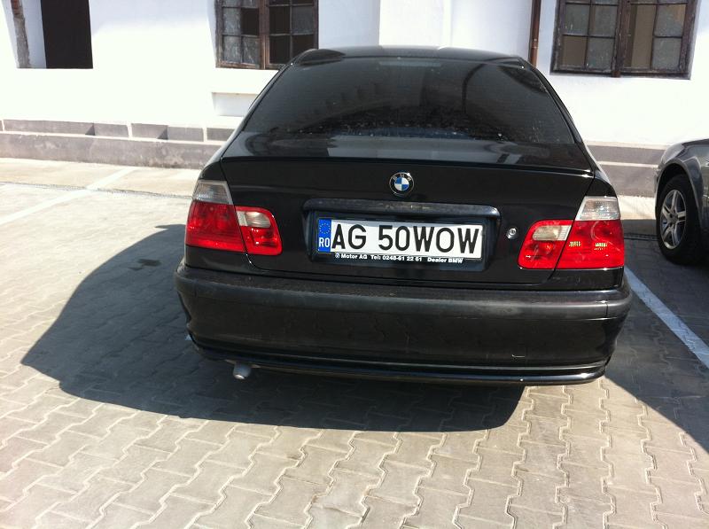

In prezent + folie 3M transparenta 5% geamurile spate si luneta, grile cromate model 330, lip spoiler portbagaj si inele ceasuri de bord
ps. in viitorul apropiat vreau tot kitul M-tech 2, lupe cu angel smd si evacuarea sau macar finala pentru kitul exterior

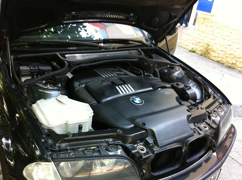

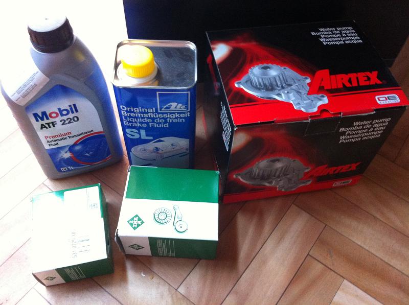

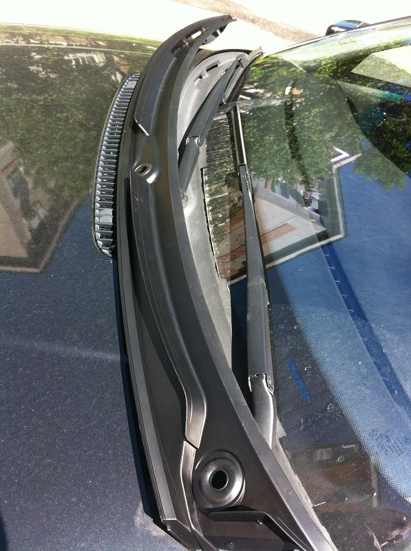

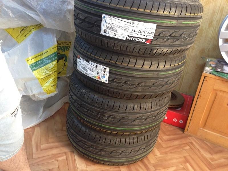

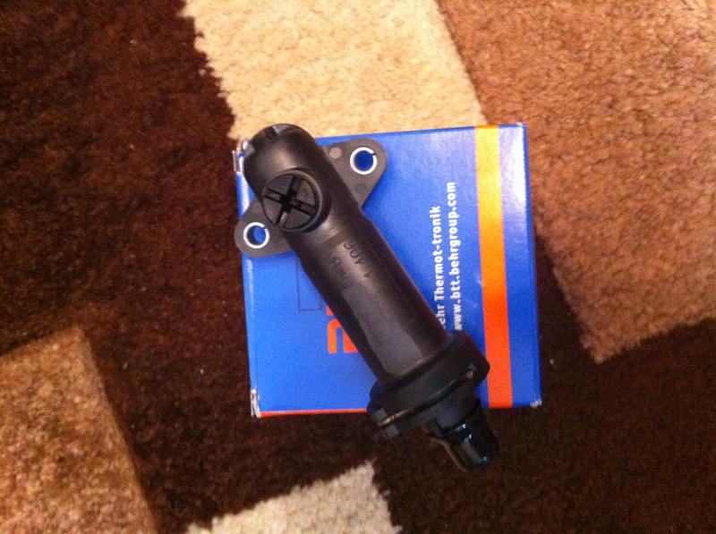

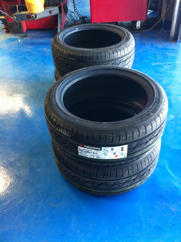

update revizie ulei castrol edge 5w30 filtre mann, inlocuit filtru epurator gaze, pompa apa, curele accesorii, role, ulei servo frana, ulei servo directie, plasticul de la stergatoare, termostat egr + ceva gumite noi de vara Yokohama C Drive 2 225/45/17
merci. ornamentul costa 150ron dar face toti banii pentru ca cel vechi este rupt si intra apa in mecanismul stergatoarelor iar in timp nu vor mai functiona bine si trebuie desfacut tot ansablul curatat gresat etc.

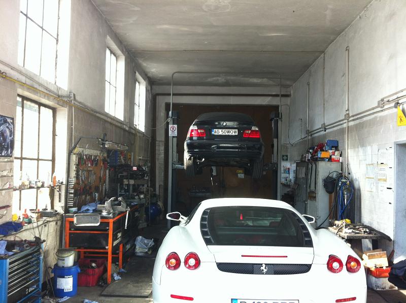

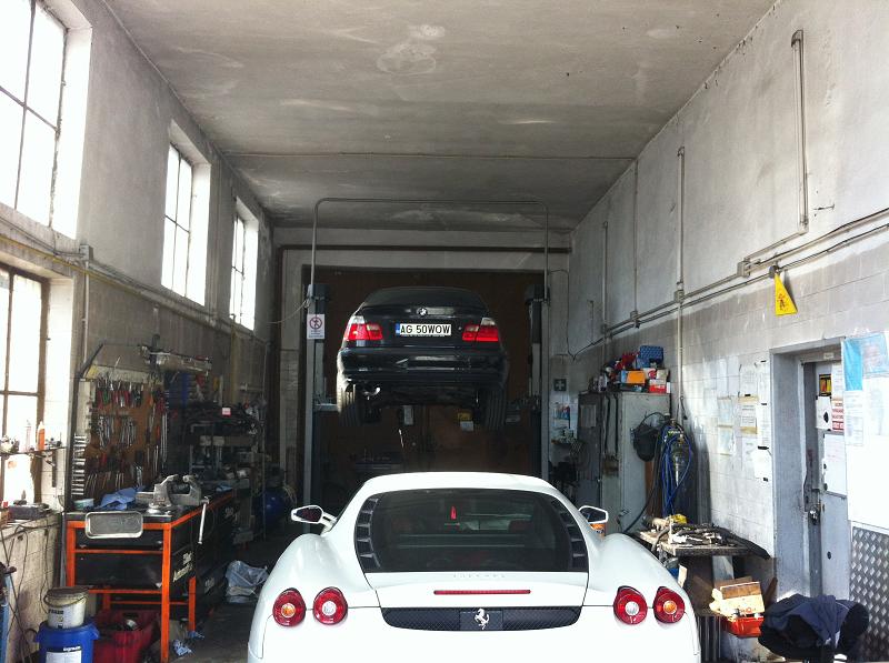

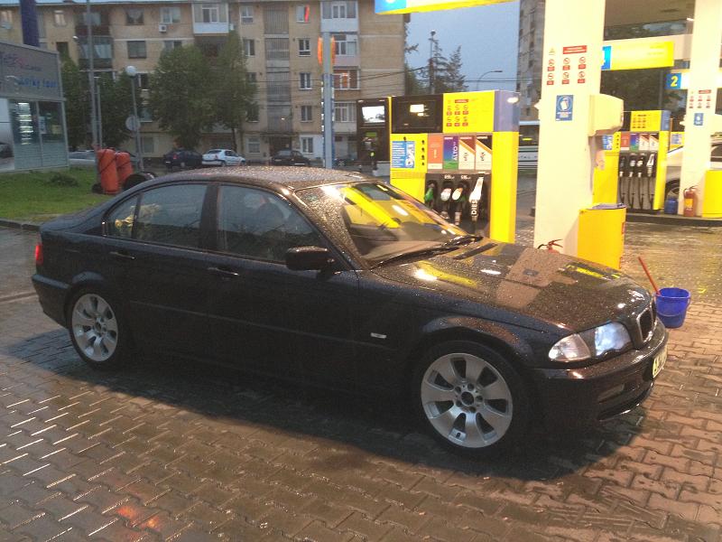

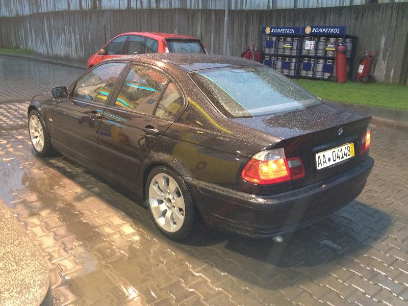

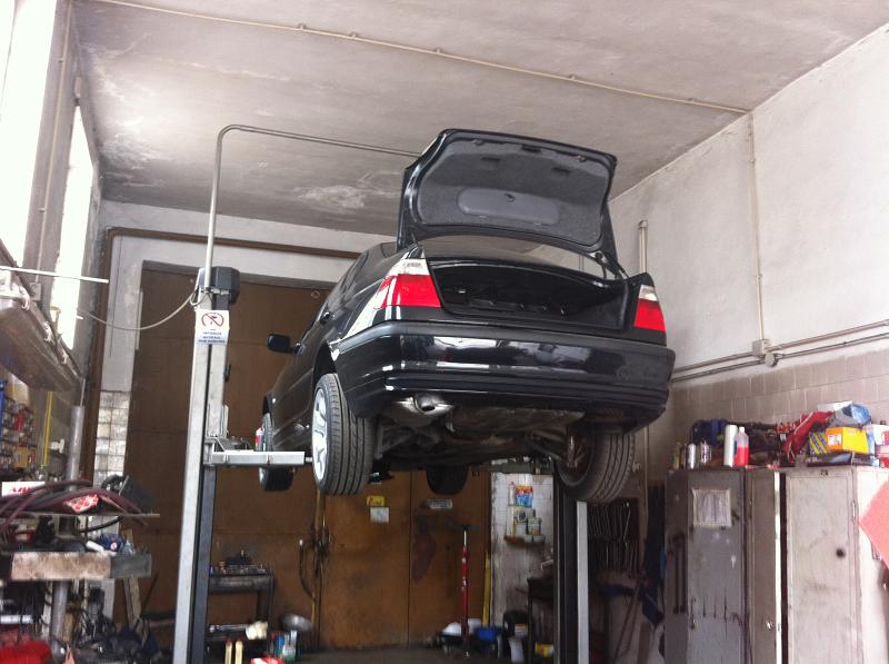

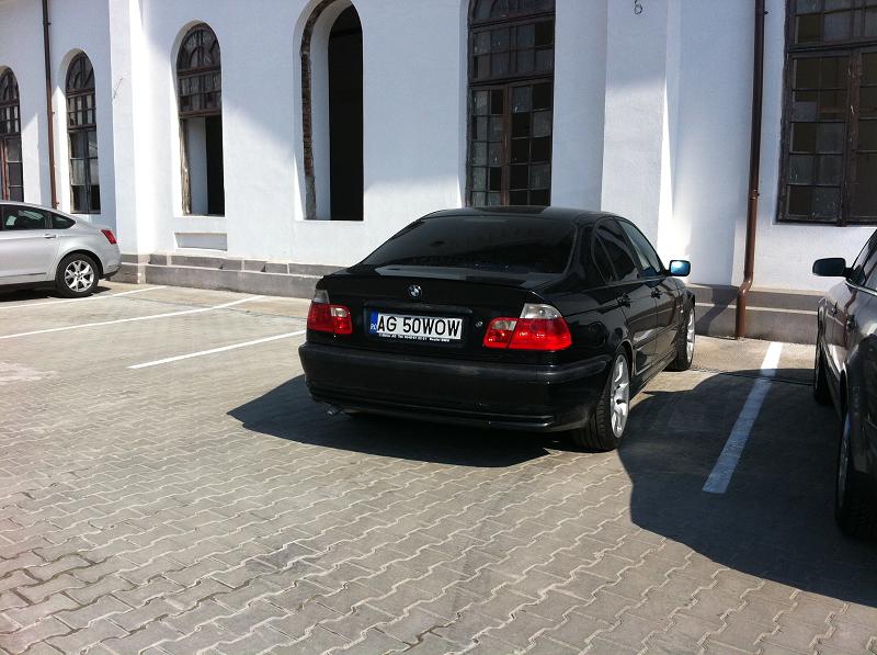

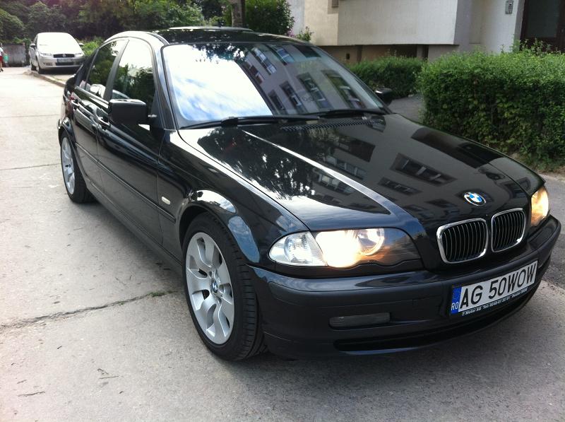

mai pun si niste poze recente cu ea spalata dupa un drum pana la mare in care mi s-a rupt un colier de la intercooler si am crezut ca raman fara turbina cand am vazut ce fum am in spate numai ca s-a rezolvat repejor la primul service unde am putut sa o urc pe un elevator si sa ii dau scutul jos sa inlocuim colierul care era un pic corodat si s-a rupt.

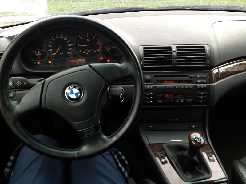

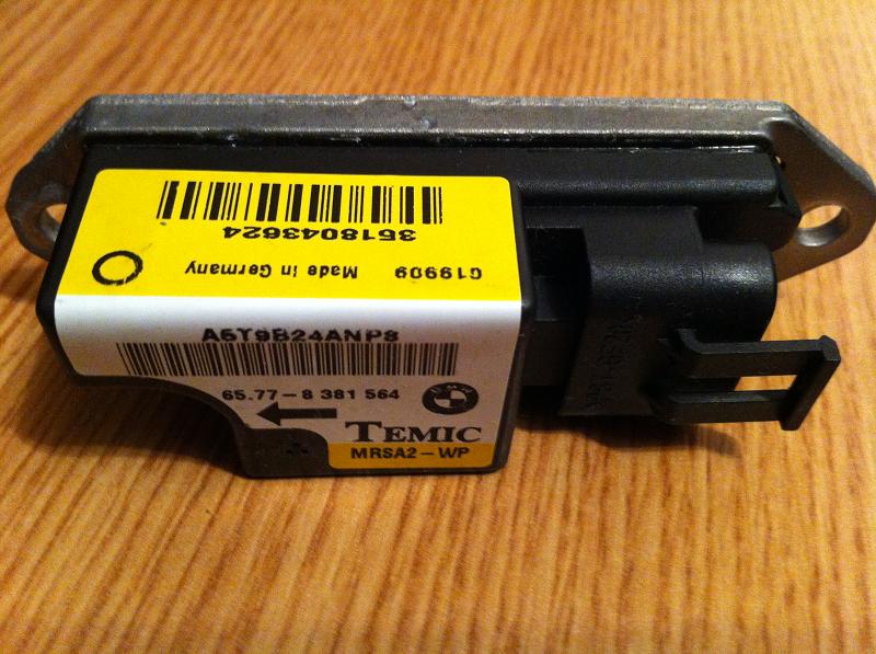

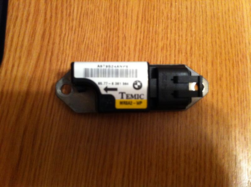

si am mai rezolvat un lucru care imi statea pe creier de ceva vreme si anume beculetul acela de la airbag din bord, problema a fost acest modul care e tocmai sub tapiteria de sub scaunul soferului (pentru impact lateral) l-am inlocuit iar acum am si eu bordul curat

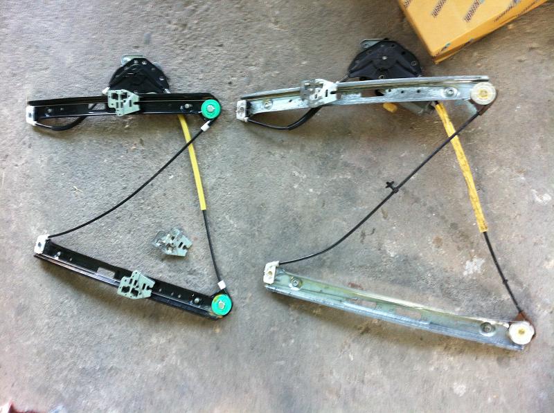

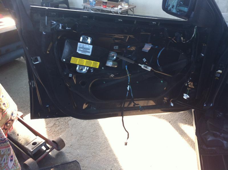

ce macarale ai luat? noi sau sh? nu de alta dar am vz ca sunt unele noi pe la 250lei bucata pt e46 si eram curios daca or tine in timp.
am luat noi. cele aftermarket se potrivesc perfect si motorasul se aseaza la fix. pret undeva la 150 lei bucata. de tinut trebuie sa tina o sa vedem in timp cum se comporta insa pana una alta merg perfect.
de retinut pentru cei care le schimba atunci cand puneti inapoi acel capitonaj sa ii dati cu silicon sau mastic ca altfel o sa va treziti cu apa in masina sau pe prag
