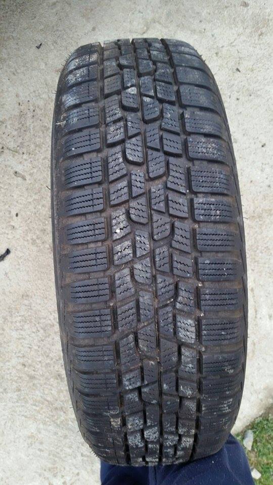

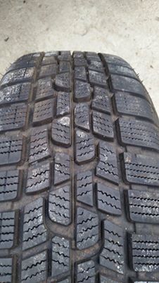

salutare colegilor, azi ma rezolvat cu jantele si anvelopele de iarna. am gasit pe un site de anunturi 4 jante de tabla pe 15" echipate cu anvelope de iarna firestone winterhawk 2evo marime 195/65/15 91T cu DOT 4812 in stare foarte buna plus capace originale BMW pe 15", pe care le-am platit la un pret ca de black friday :laugh: doar 500 lei. sper si cred ca am facut o afacere buna. acum mai ramane sa ninga sa vedem cum se comporta.

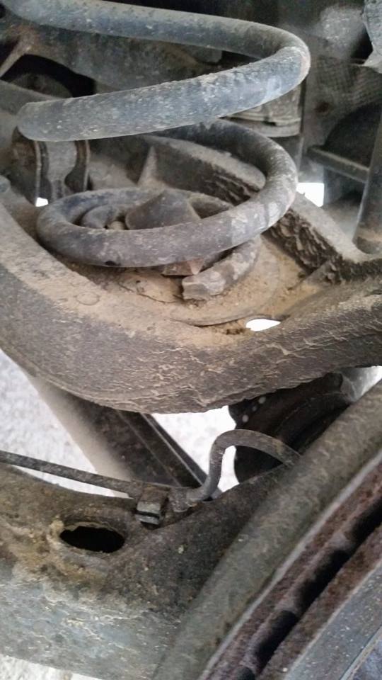

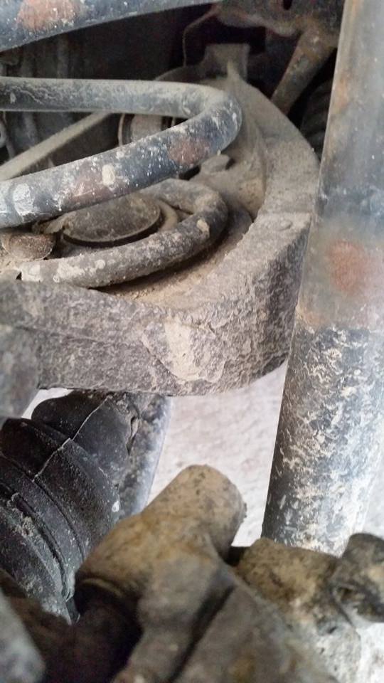

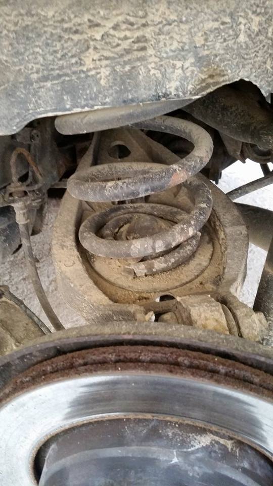

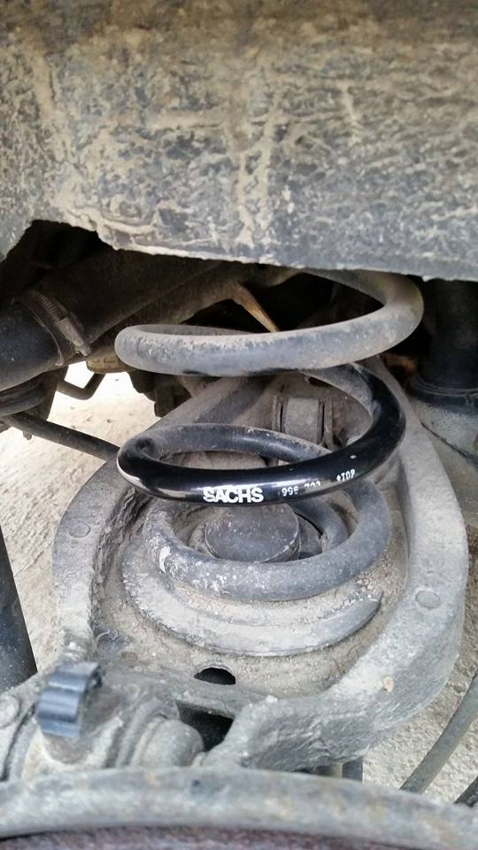

P.S. cu ocazia asta am descoperit ca pe partea stanga spate am arcul rupt(cel original), iar pe partea dreapta spate arcul original a fost inlocuit nu de mult timp cu unul marca Sachs(arata ca nou). deja sunt in cautare de unul nou sa-l inlocuiesc pe cel rupt dar pana acum ce am gasit costa undeva la 205-225 lei bucata. cum ma sfatuiti: sa-l inlocuiesc pe cel rupt cu unul nou marca Sachs sau sa le schimb pe ambele???

asa arata anvelopele.
Intotdeauna ambele!
Nici nu cred ca se vand separat. Poate la mana a doua...
Ferifica si amortizoarele sa "lucreze" la fel.. cat de cat.
Afla cat e manopera si poate merita sa cheltui o data si sa schimbi si amortizoarele.
Stiu ca in fata se pun amortizoare Bilstein (se spune ca.sunt cele mai fiabile...) Nu stiu in spate..
Edited by beemer_owner
se gasesc si separat http://www.epiesa.ro/arc-spiral-bmw-seria-3-touring-e46-318-d-sachs-996723/18466/10213/cod-1386329/ sper sa nu se considere pubicitate pentru site-ul respectiv. cateva poze cu cel vechi si rupt stanga spate si una ce cel 'nou" dreapta spate
