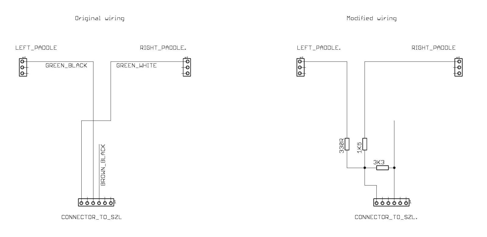

In acest topic voi arata cum se face un retrofit de volan m5 pe un e60 standard lci cu padele functionale + si -

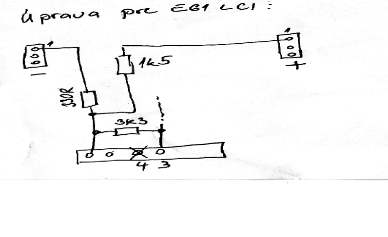

- Mai intai trebuie sa achizitionati cutia sport cea cu buton sport, volan de m5 lci, apoi sa o codati corespunzator pentru padele, sa trage-ti firele cum va arata in fisierul pdf apoi continuati cu lipirea rezistentelor si voila!

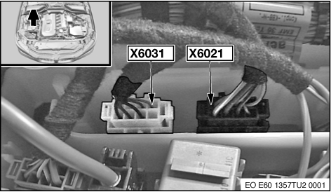

Din pacate nu pot adauga fisierul pdf care va arata cum sa face conexiunile de la conectorul x1880 de la volan la cutia ebox x6031.La cerere va voi da toate instructiunile necesare cu placere:)

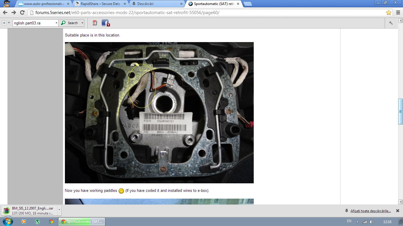

Am modificat volanul sa se mearga pe nfl,am cumparat o spira de e46,am demontat spira de pe masina,am bagat 4 pini de la spira de e46 in spira mea(este nevoie de 3 pini pentru padele) si dupa am tras fire de la schimbator la padele,in spatele spirei
Mi-a fost de ajutor acest tutorial:http://www.bimmerforums.co.uk/forum/f15/e60-2004-shift-paddles-retrofit-t113165/
