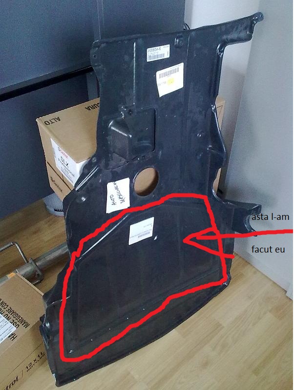

Salut. Eu sub masina in scut am o forma neregulata mai mult trapezoidala si mi-am facut din plastic un scut si am astupat. dar ma gandesc ca era pentru a iesi aerul care intra prin radiator si sa aiba pe unde pleca. mi se pare ca temperatura pieselor e cam ridicata pe motor acuma vara. Ar trebui sa il dau jos si sa il pun doar iarna??/ Edited by p3tric
Acolo exista o usita pentru accesul la busonul de ulei in momentul reviziei/schimbului de ulei, ca sa nu fii nevoit sa dai tot scutul jos.
nu ma refer la aia. ma refer care incepe de la caseta de directie pana la vizorul al buson. sa vad daca gasesc foto sa atasez.
cand ma uit de deasupra motorului avand capota ridicata acuma nu mai vad deloc asfalt. am totul plin la asta ma refer. voi cum aveti/??

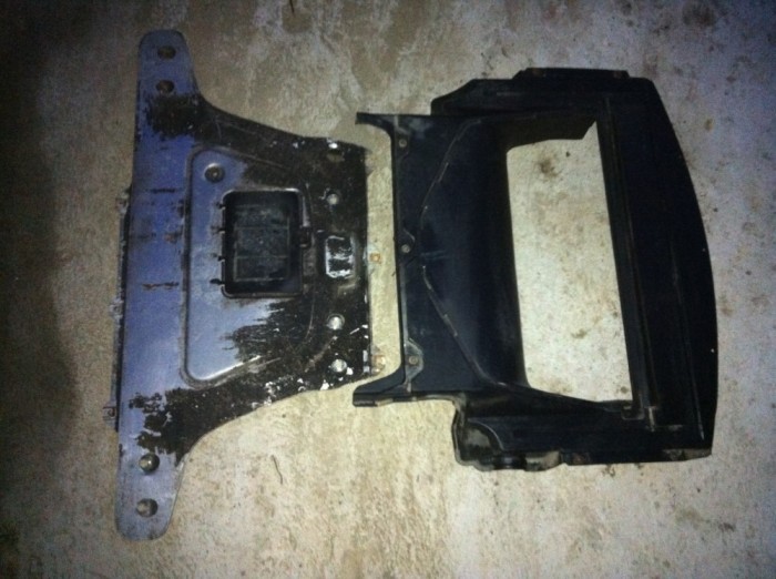

se refera probabil la e46 320d sau oricum e46 diesel, care are sub turbina in scut un deflector de aer care de cele mai multe ori lipseste si costa in jur de 150 ron deci ar fi bine sa cumperi scutul cu deflector nu e bine nici sa astupi gaura cu altceva nici sa lasi gol, trebuie deflector de aer ;) bafta daca gasesti si iti iei da-mi si mie un pm! stima! Edited by racex

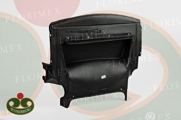

asa arata un scut complet de diesel, cu deflector de aer... ajuta la racire...
si asa arata unul incomplet https://encrypted-tbn3.gstatic.com/images?q=tbn:ANd9GcQTc0307_LTOOuL14OJnlR55vN-9bqNGPWTmYmnKox-QK2eLfcD
consider ca acel gol are rolul lui, avand in vedere ca la motorul nostru 2.0 150cp acolo este si turbina.. stai linistit nu iti ia foc masina, nu va exploda, nu se intampla nimic rau, dar e mai bine cu deflector de aer.. altfel nu era diferit scutul de la diesel la benzina. ;)

Treaba e f simpla: acel deflector de aer nu exista decat la disesel. Pe carcasa electroventilatorului sunt niste clapete care stau inchise la inceput si redirectioneaza aerul care intra prin narile de pe capota pe sub masina prin acea "gaura", pana cand motorul ajunge la o temperatura optima, apoi cand este nevoie deschide clapetele pentru a mermite aerului ce patrunde prin narile de pe capota sa raceasca radiatorul.

Salut!Da repede jos bucata acea de plastic.Lasa acel loc gol.Asa trebuieste sa fie la motorul diesel,cu acel gol in scut.
multumesc. Asa am sa fac. am observat ca si motorul era mai curat inainte sa pun scutul. nu se aduna praful pe el sau de la ploaie.
