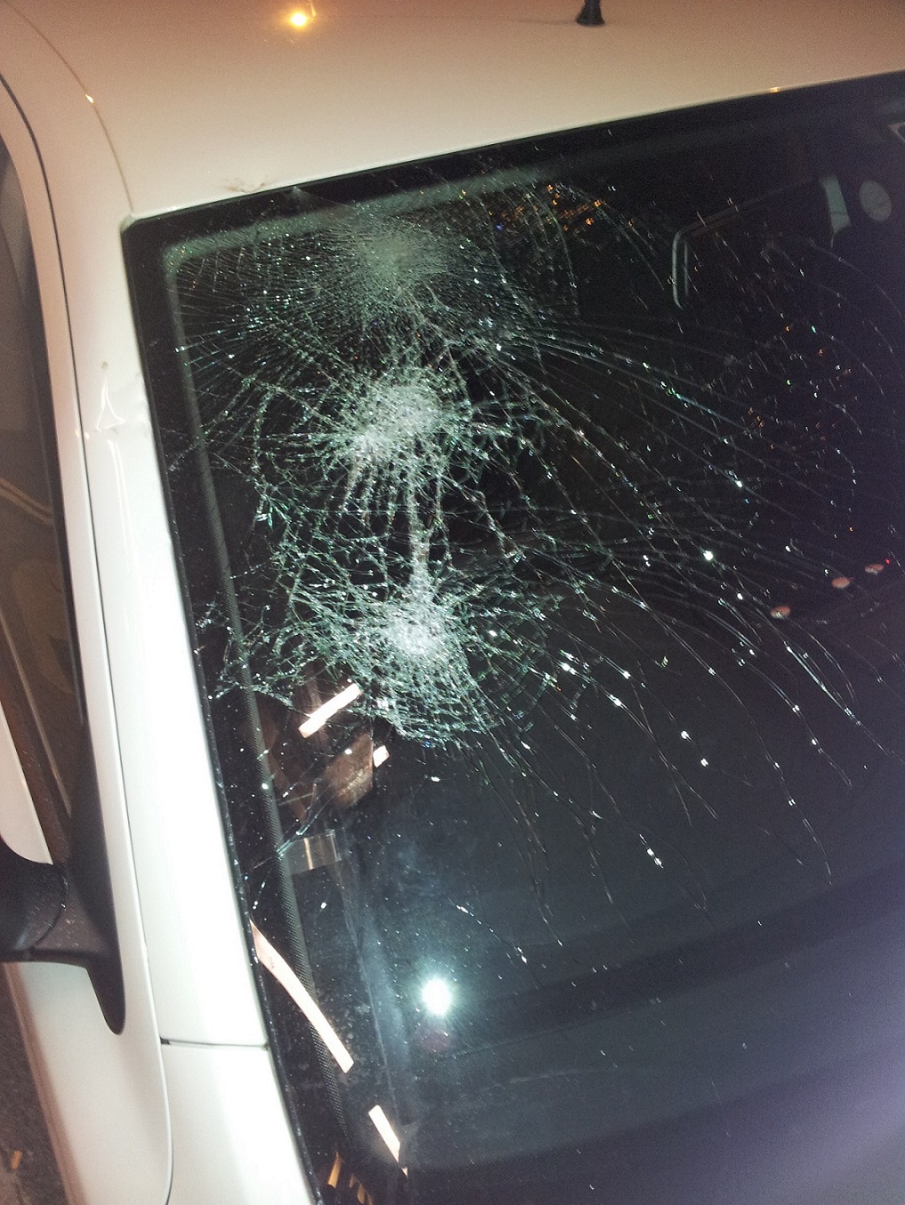

uite cum mi-am gasit masina de firma intr-o dimineata...
Am facut sesizare la politie, mi-au dat un "numar inregistrare incident", m-am dus la asigurare si una de acolo imi zice, cu un ranjet de satisfactie:
Ea: Stiti ca geamurile nu intra in asigurare?
Eu: Am polita separata pentru ele.
Ea: Aaaaa, pai atunci sunteti asigurat.
Eu: Pai atunci de ce nu m-ati intrebat din prima daca am sau nu polita separata?
Din pacate nu a fost doar parbrizul, ci se vede ca au fost lovite si plafonul si stalpul A. Oricum, pe scurt, am avut masina inapoi in 3 zile.
Cineva a avut ceva cu masina mea, se vede ca parbrizul a fost lovit cu bata, teava sau cine stie ce...
