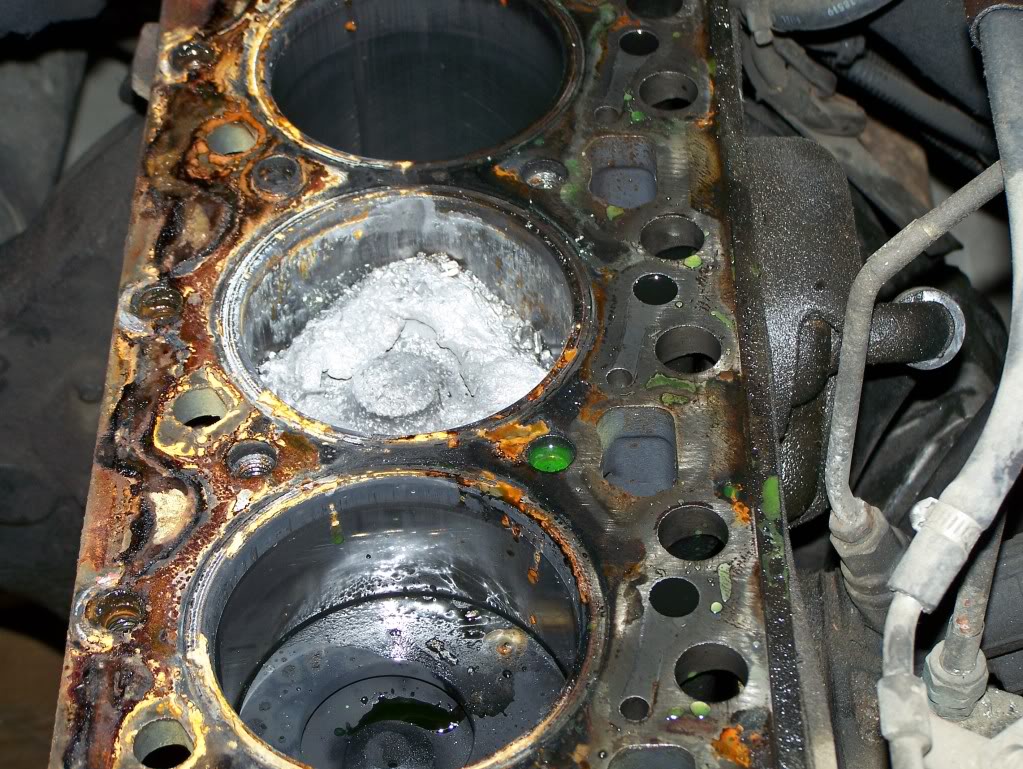

Se mai intampla sa se rupa din pale si eventual sa le tranga in admisie ,dar asta numai la viteze foarte mari.In general incepe sa scoata uleiul din motor si sa il bage pe evacuare si in admisie, iar daca ai ghinion sa o I-a pe ulei cum a patit tipul asta:
Edited by kriket
Se intampla sa arunce ulei in capul pistoanelor si motorul sa o ia pe ulei. Se intampla sa se caleze motorul. Da fiind ca ai masina automat va fii interesant cum o vei opri. Daca ai probleme cu turbina si consuma deja ulei te sfatuiesc sa nu te incumeti la drum.
Cam asa arata minunatia cand se petrece
si rezultatul e in poza de mai jos
Edited by malasorte
stai ca nu inteleg ... ok se poate intampla ceva aiurea ... nu pot pur si simplu sa pun frana ... ma opresc si opresc motorul din buton ?
NU pentru ca uleiul care ajunge in capul pistonului se autoaprinde ( fiind motor de compresie iar temperatura in cilindru fiind sufiecient de mare are loc ardere de tip soba). Numai conteaza ca tu ii tai alimentarea cu motorina . Motorul merge pe ulei pana il termina... si odata cu el se termina si motorul. Motorul numai are limitare in turatie (atinge 5000 6000 de rpm, nemaifiind controlat de injectie atinge maximul lui contructiv) si uleiul are cifra calorica mult mai mare decat motorina si temperatura din capul pistonului duce la topirea lui. de obicei se rupe si biela care iese prin blocul motor. Masina in schimb da semne inainte.. da fum f mult. dar nu dureaza mult. e chestie de cateva minute (2 3 4) depinde de noroc si de viteza pe care o ai. Turbina se unge cu ulei direct din baia motorului si cand incepe sa il arunce pe admisie il arunca pe tot din baie intr un timp record motorul ramanand si fara ungere in toata nebunia asta
