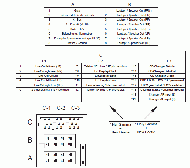

Salutare. Se pricepe cineva la schemele electrice? As vrea sa stiu daca la aceasta schema se poate face auxiliar si daca are comenzi pe volan.. iar daca da, care sunt acelea. Am mai gasit ceva interesant si nu stiu daca pot pune la mine. http://i00.i.aliimg.com/wsphoto/v0/477476800/Free-shipping-Car-digital-music-cd-changer-for-Blaupunkt-Laguna-CD35-36-Denver-CD70.jpg Schema este de la un Blaupunkt denver cd70. Va multumesc anticipat tuturor!
