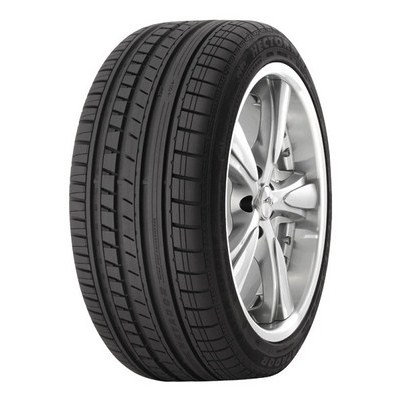

Initial mi-am luat 2 bucati pt fata Matador Hectorra 2 (sunt facute de continental chiar la fabrica continental de anvelope de camioane din polonia) si cand am observat ca diferentele sunt insesizabile fata de Continental am mai luat rapid 2. Le-am gasit la 345 ron/buc si sunt foarte multumit de ele.
Pana acum am avut doar Continental sau GoodYear ca si anvelope noi.
